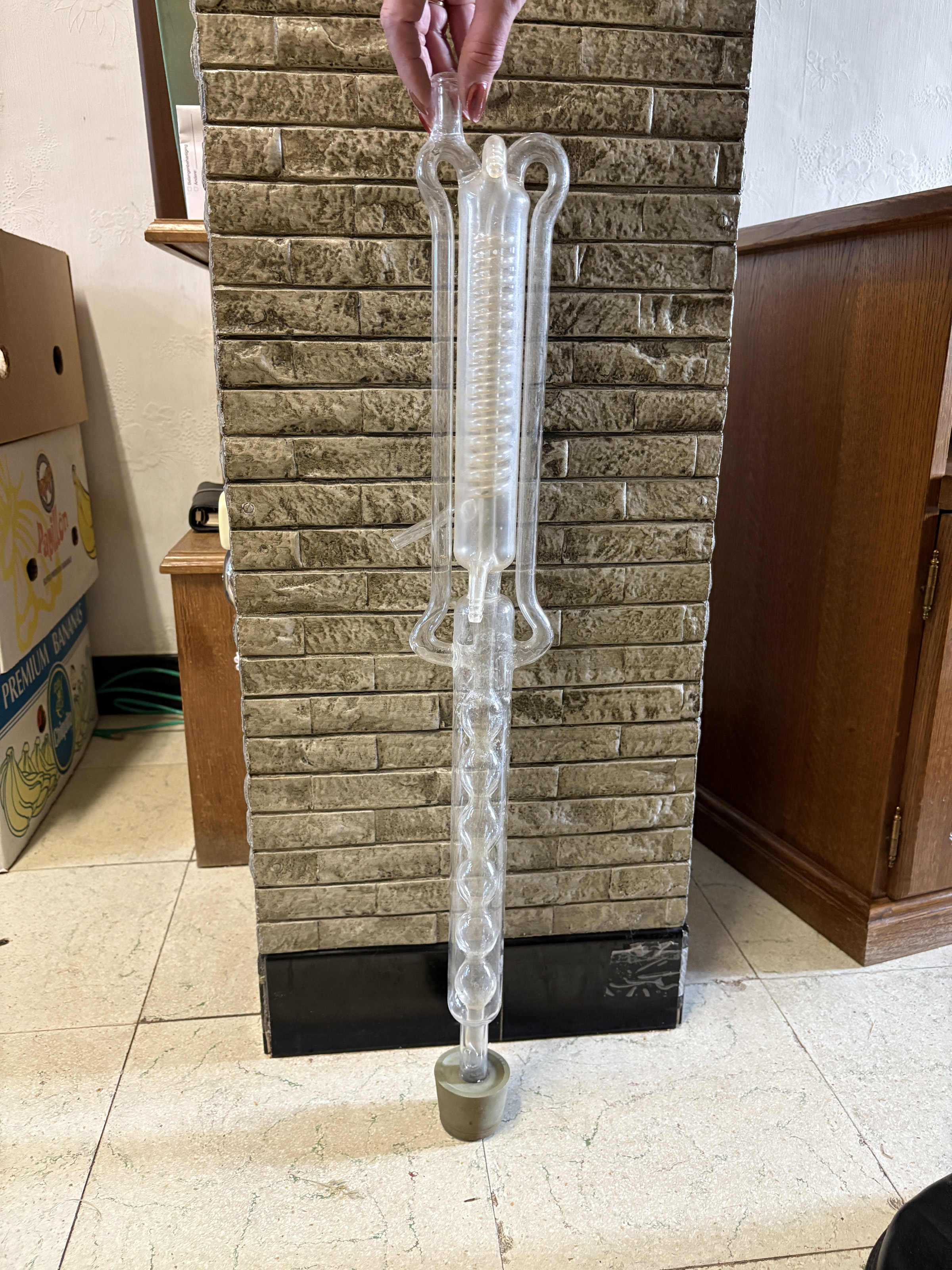

Krijg ik een aanbod voor een glazen destillatiekolom en moet ik een bod doen. Geen idee wat zo'n ding waard is. Iemand een suggestie?
Dank bij voorbaat

in bijlage de foto

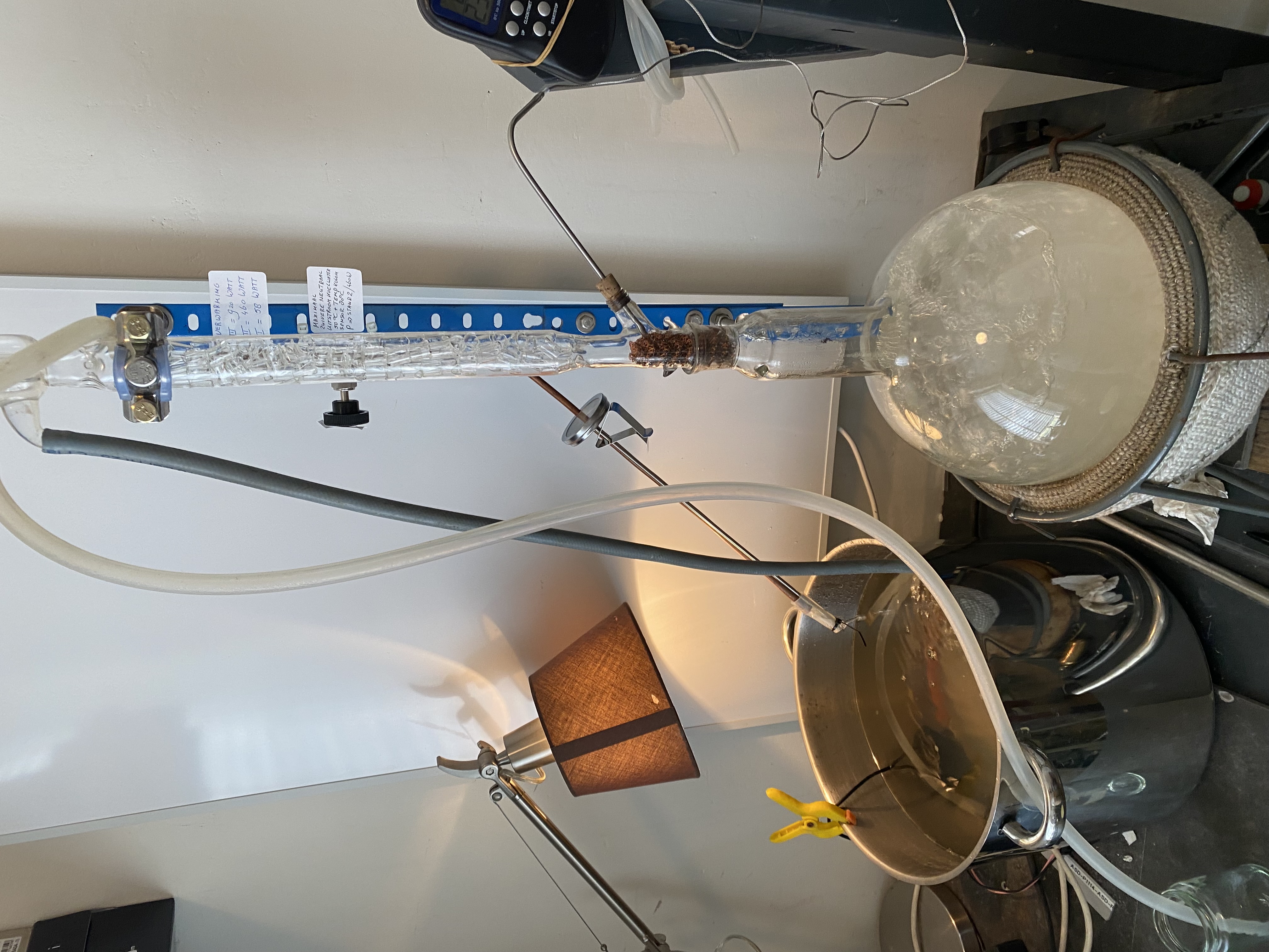

Mijn advies, maximaal 30 a 35 euro. Ik heb zelf een dergelijke installatie voor kleine batches om neutraal te maken en bereik daarmee ca 92 % ABV. Je moet wel even de moeite nemen om met een dergelijke installatie te leren werken, de uitstroom temperatuur van het koelwater is daar bepalend voor de goede scheidingen, net als met een T500. (Koelwater rondpompen en met potjes methode in de fijnstook de voorloop, heads, hearts en tails afnemen). Dan nog hetvolgende: de passing van de glazen buis op je kolf moet wel overeenkomen met die van je kolf. Ik ga ervan uit dat je al een rondbodem, platbodem kolf of erlenmeyer hebt van ca 5 a 6 liter inhoud. Ik zal nog een foto plaatsen van mijn installatie zodat je een idee hebt hoe eea is opgesteld. Mvg Nicolaas
Zo een kolom zit 2e hands of bij kringloop winkel gemiddeld tussen € 25 en € 40 , .  Probleem is vaak dat het glas dof is door calcium aanslag. En lastig te verwijderen. Hoewel een verdunning van zoutzuur wonderen doet.
Zo een kolom is zeer goed voor kleine of test destilaties.
En de beste manier om absoluut max mogelijke percentage te behalen zonder problemen.  96 % voor neutraal met glas is net zo makkelijk als een pot koffie zetten .
Glas geeft niet alleen ten alle tijden perfect "schoon" resultaat . Het is ook een prima manier om het destilleren onder de knie te krijgen. Het maakt het makkelijker om te doorgronden wat er gebeurt.
Scheikunde was onderdeel van mijn opleiding dat was zo een 45 jaar geleden in middels. Mijn stage was in destileerderij en sindsdien heb ik zelf ook een glas opstelling . Eerst als beginsel en door de jaren heen nog altijd erbij .
Er gaat niets boven glas en koper.
Als je voor rond de €30 die kolom kunt krijgen zeker doen. Een kolf vinden om deze op te zetten is niet moeilijk. Ebay , mp , kring loop in de gaten houden.
En misschien hebben winkels als stookwinkel, brouwmaatje if braumarkt ook wel dergelijke attributen . Immers een glas opstelling hoort bij standaard uitrusting.
