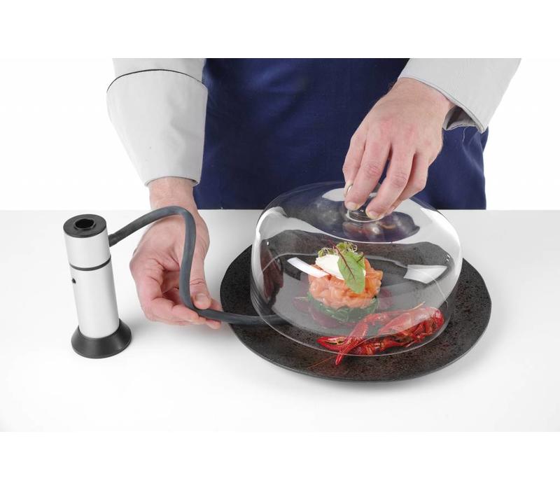

Misschien is een tussenstap nog te overwegen om te testen, een smoke infuser apparaat zoals hieronder staat, de slang in de vloeistof plaatsen dan. Afhankelijk van waar je ze vandaag haalt zit je ergens tussen de 15 en 32 euro.
