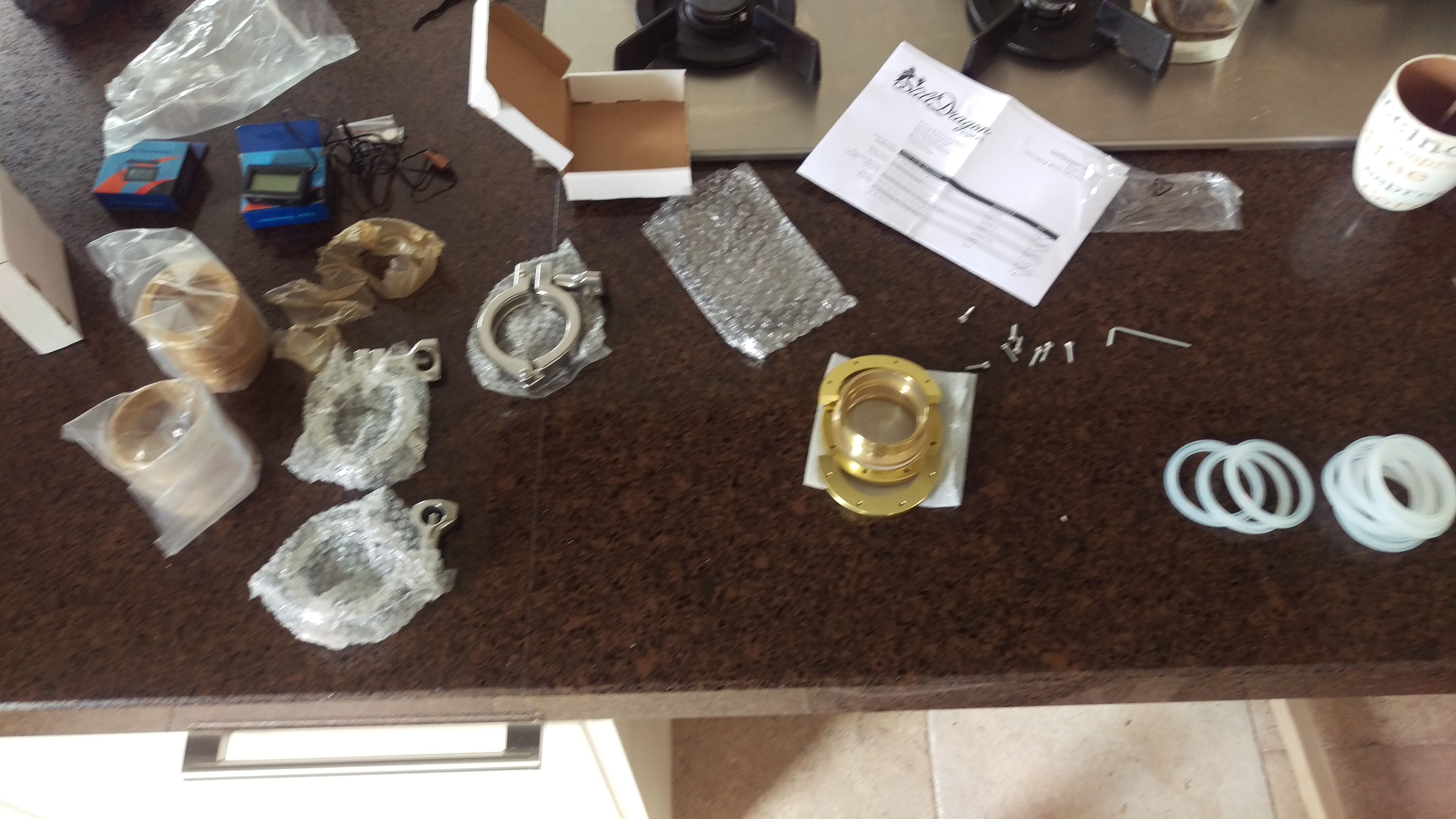

Goedemorgen, mijn sd spullen zijn binnen, prachtige kwaliteit! Gister avond even aan het klooien geweest,zie foto. Vandaag verder met de secties en kijkglazen. Vanmorgen bedacht ik mij wel opeens, wat zal ik met de platen doen, geperforeerde plaat of toch een bubblecap maken....iemand ervaring in deze keus?
