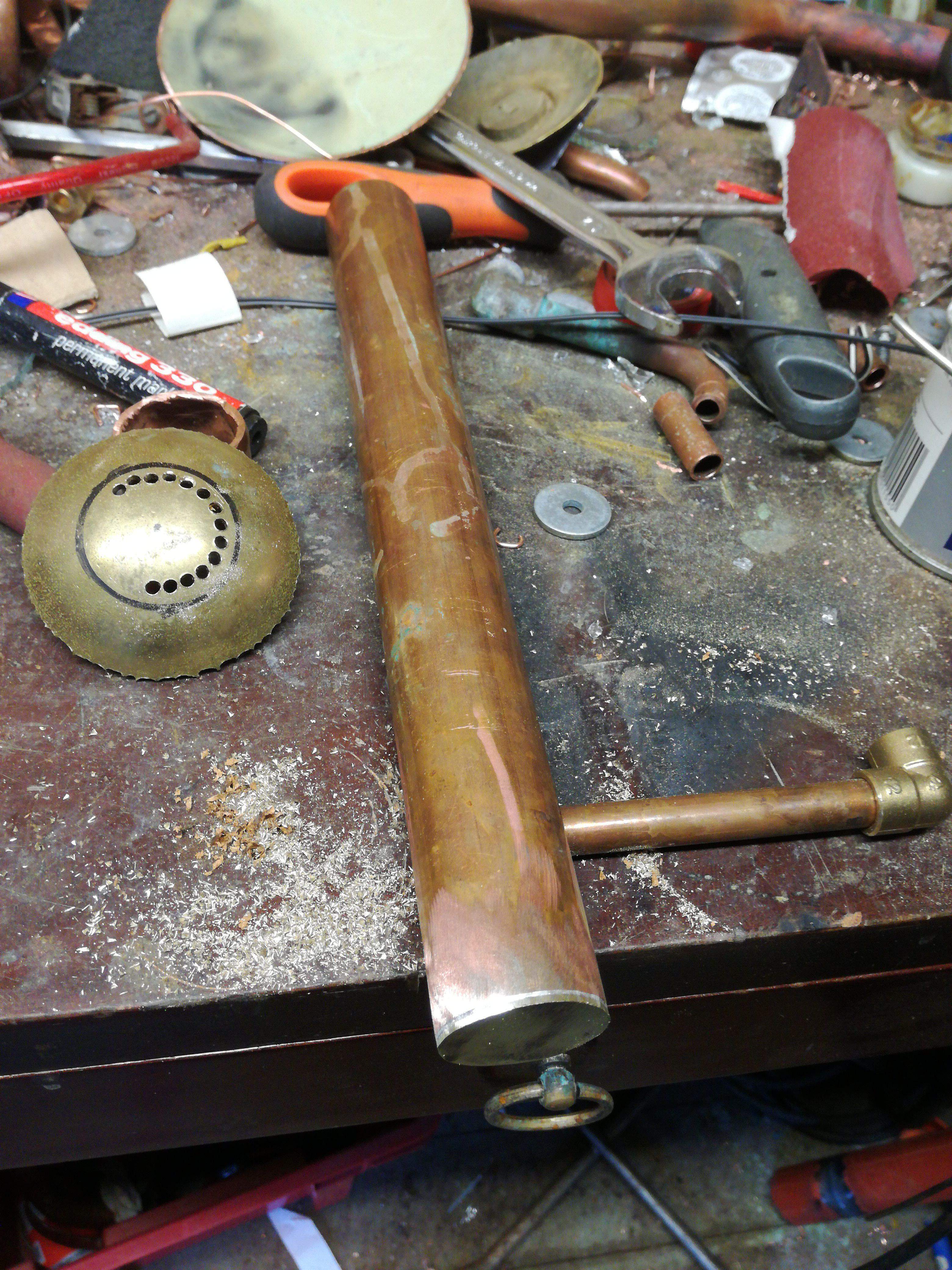

Wat betreft de koeler, dat was toch 35 mm pijp?
Toch nog een keer de tip, maak een 12 of 15 mm pijpje haaks in je 35 mm pijp, 10cm inwendig omhoog en haaks er weer uit. Water door dit pijpje geeft je echt ruim voldoende reflux in de 35mm pijp. Ik heb precies het zelfde op mijn eerste kolom, werkt prima. Scheelt je een hoop gepriegel...

Ik denk dat ik je advies toch maar ga opvolgen want het nieuwe koelertje is bijna hetzelfde als de oude geworden.... Jammer want ik had m al klaar op een minuscuul lekker na. Ik zet mijn idee wel even in de ijskast want de eerste batch beslag is zowat uitgeprutteld en dan kan ik deze spp gaan testen. Hopelijk komen de rasichringen ook nog alleen hoor ik niet veel meer van het Medeforum lid.
Deze komen zoals eerder vermeld onder de koperen SPP. Wel veel werk trouwens ik denk dat ik nu net iets meer dan een kilo.

Zo na een weekendje weg ben ik weer aan het solderen geslagen en tot nu toe is dit het resultaat. Ik hoop dat mijn koeler nu wel waterdicht is zonder dan ga ik er een 12 mm pijpje in maken zoals ik hier als advies kreeg

ik ga het nog wel ff netjes afwerken maar ik heb weer een goede hoop

product koeler heb ik ook dichtgemaakt en de spiraal erin is verlengd. Deze is bijna de hele lengte van de koeler nu. Even nog een poetsbeurt geven en dan door naar het volgende idee.

Zet onderop jé papegaai een kraantje, handig om je voorloop en tail te vangen zonder de buis omhoog te moeten vullen.

Dat is een goed idee ja! Ik denk dat ik al wel een plannetje heb voor dat.. ff een nachtje laten inwerken eerst.
