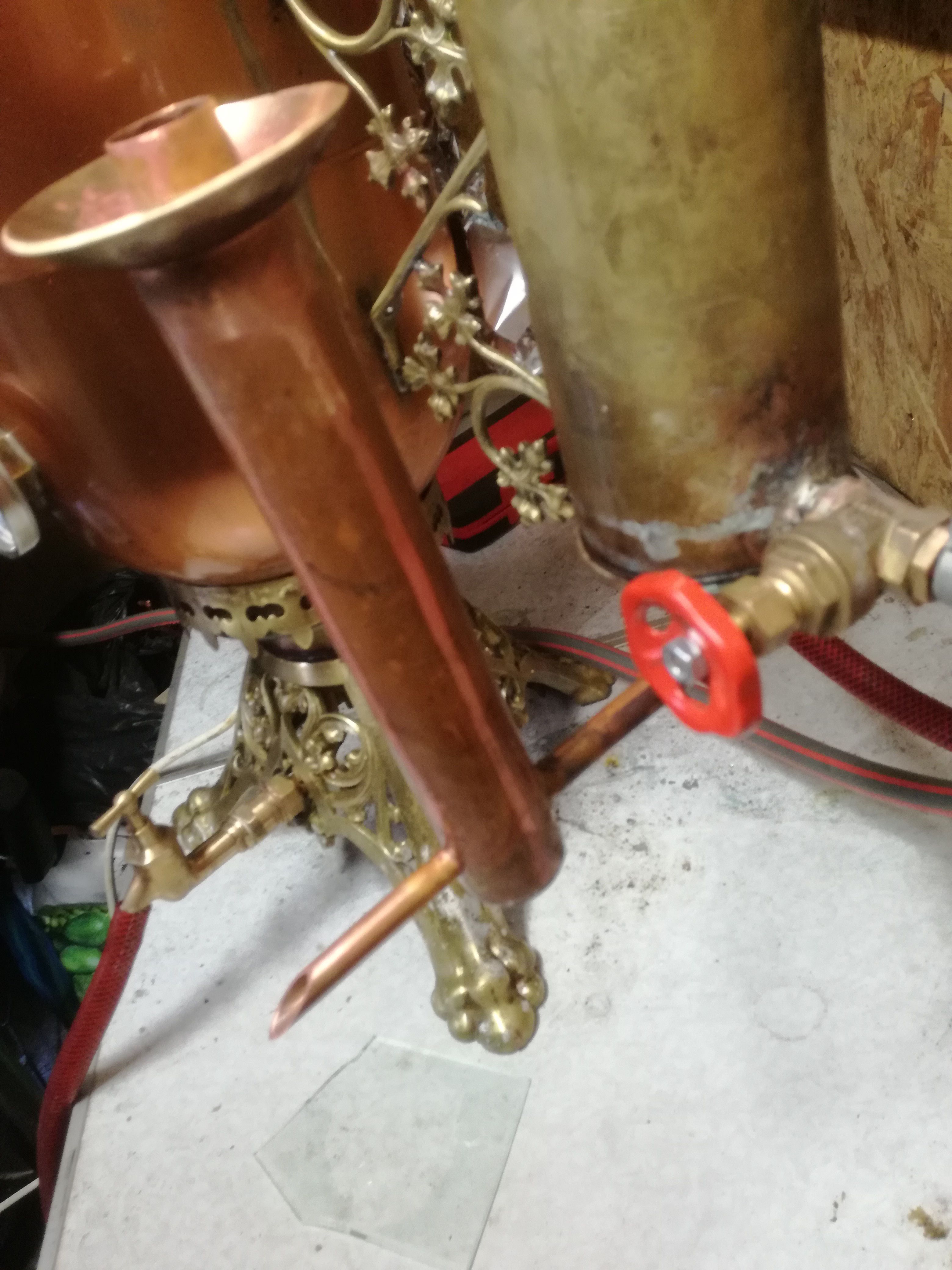

Ik zie nu pas je aftapper hillbilly, ondertussen heb ik dit in elkaar gezet. Moet nog wel ff een aftapper erop zetten maar daar heb ik al wat voor. Nog wel even poetsen straks alles maar dan krijg je wel een idee hoe hij is geworden .
Berichten: 97
(@c2h5oh)
Het zilversoldeer gaat wel hard zo. Heb gelukkig een kilo? kunnen kopen bij de lokale lasboer voor 25 euro! Mooie dikke draad met 3.5 % zilver.

Mooi schoteltje! Zelf geklopt uit een plaatje?
Jij bent een vreselijke mazzelaar met je zilver/tin.
*ik reken steeds 20 euro af voor 100gram.....GFRRRRRRRRF

Ik heb ondertussen ontdekt dat de papegaai werkt, hij zit allen te hoog waardoor mijn koelspiraal volloopt.. had ik toch moeten weten bedenk ik me nu maar dit valt wel aan te passen.

Je bent de ontluchting vergeten....
Even een pijpje maken tot c.ä 5-10 cm boven je papegaai
