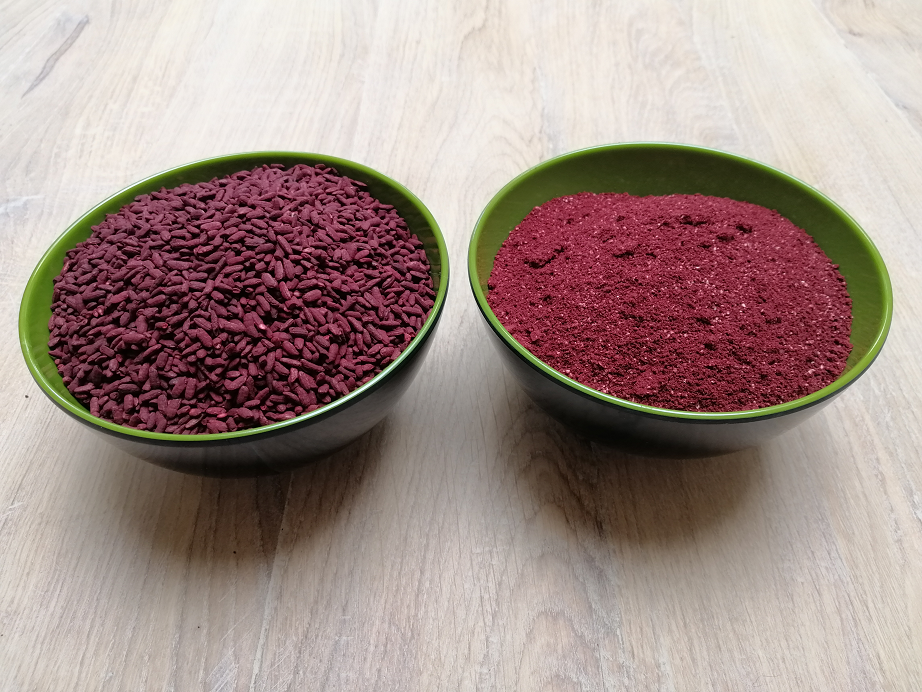

Monascus purpureus, red yeast rice
Het proces lijkt verassend veel op dat van het maken van sake. Sake wordt ook "gebrouwen" d.m.v. een schimmel. Alhoewel de Engelsen spreken over red yeast rice, is er niet echt sprake van 'yeast' want yeast is gist. Een eencellige schimmel. Het verschil moet er wezen. Ik kocht deze zak want daar stond namelijk een gouden diamant op. Ze hadden ook een zak met een gouden lotus erop. Dat is natuurlijk zichtbaar minder goed spul. Blijkt dat er ook een Nederlands tintje aan deze schimmel te zitten. Van Tieghem bestudeerde de schimmel voor het eerst op een wetenschappelijke manier in de 19e eeuw. En ongetwijfeld heb je deze in een gerecht gegeten bij de Chinees om de hoek.

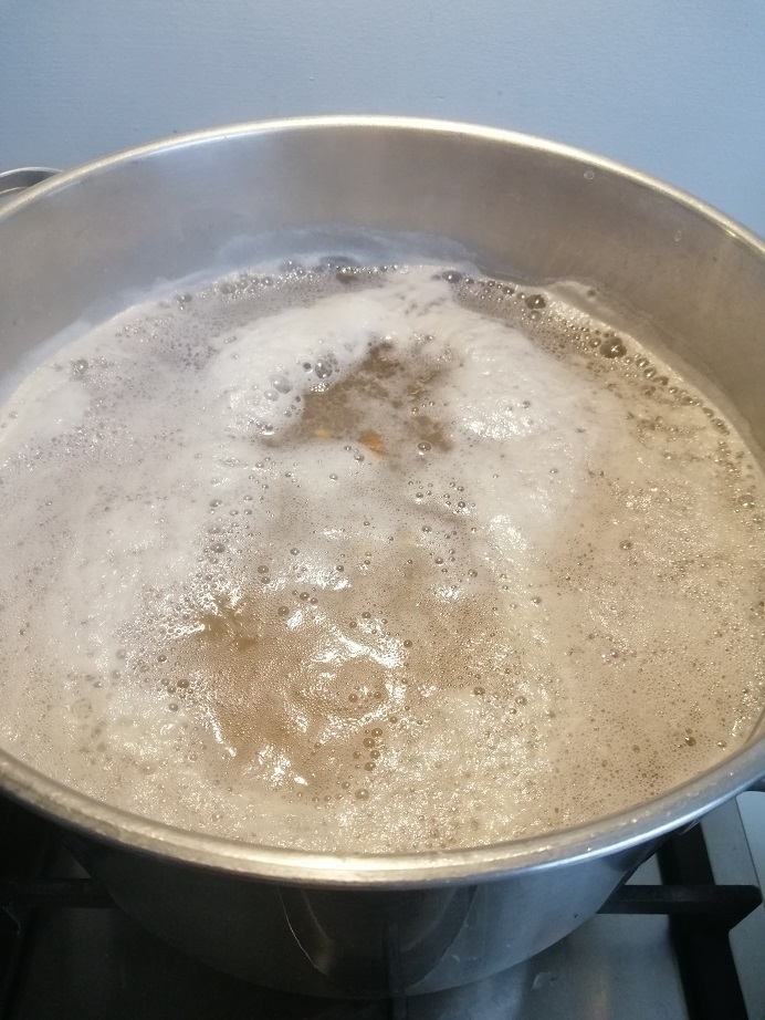

Ik gebruikte geen calciumhydroxide (eetbare kalk) maar een ander veilige base: natriumbicarbonaat. Drie flinke eetlepels op een kilo mais. (droog gewicht)
Pas toegevoegd toen het begon te koken.
En er was gelijk schuimvorming
Dat ging er zelfs bijna overheen

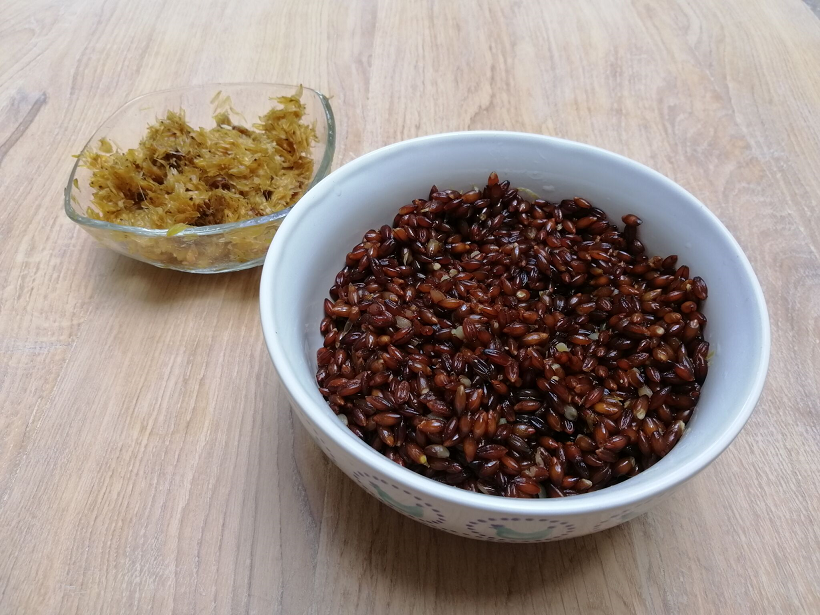

Tussendoor had ik ook even een ander graan meegepikt. Het lijkt wel wat op rogge van roggebrood maar het is dus "gewoon" gerst dat ik genixtamaliseerd heb. Nu is de term nixtamilseren fout want nextli (as) en tamali betekent maismeel.
De reactie die voornamelijk plaats vindt met de kleur, en geur en smaak staat in Europa ook wel bekend als Maillardreactie. (zie daar waarom roggebrood zo donker is)
Het nixtamaliseren van gerst ging daarbij veel vlotter, de kafjes spoelden in een keer weg en het malen was ook kinderspel. Hier ga ik mee verder.
