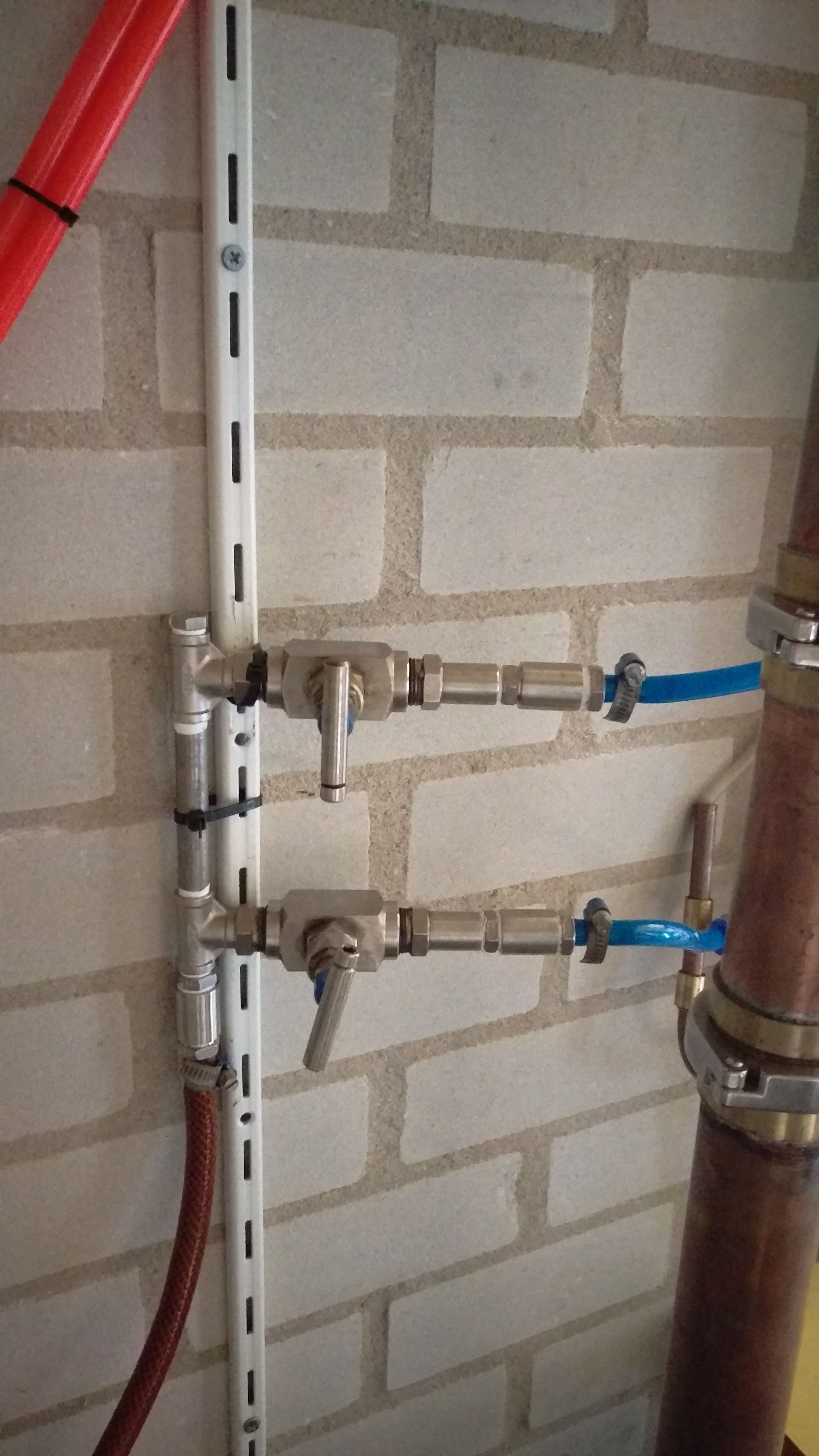

Hoe heb je zo'n lasgemaakt? Ik heb het geprobeerd met een gewone gasbrander, maar lukt niet om smelttemperatuur te halen van het zilversoldeertin.
gr

Berichten: 562
(@hillbilly)
Hallo mannen, mijn kolom werkt super. De laatste run was rum dus op deze foto's 2 bubbel plaatjes ipv3. Ik gebruik dan ipv de 3e bubbel plaat een passtuk zoals je ziet. Het grote voordeel is dat ik volop kan variëren, een hele holle pijp tot boven of 3 bubbel plaatjes inclusief een 50cm spp aan de onderkant.
Resultaten vind ik super, zeker nadat ik bij dragon eindelijk een betrouwbare vermogens regelaar kocht. Had ik achteraf meteen moeten doen.
Schone alcohol van 95-96% is eenvoudig te halen, heb echt goede rvs afsluiters dus kan het water op de reflux nauwkeurig afstellen. Steeds de balans zoeken tussen vermogen en water en de rest gaat probleemloos.
Max vermogen is 3kW. Opwarmen gaat lekker snel. 20-24 liter in de ketel.
Kort om, erg tevreden!
Ja.....ik moet hem weer poetsen.
Heb rum melasse wash klaar staan, 6 weken gestaan dus goed uitgezakt. Die gaat er deze week in want de vrienden smeken weer om rum.
Nijg de kans niet om veel liters te laten rijpen op eik. Heb 2 liter 45 dagen op nummer 3 eik (vanilla and sweet)gerijpt en dat was aardig. Vind hem zelf iets te zoetig. Witte rum al 40 dagen in glas verstopt op 75%. Die maar eens gaan verdunnen en proeven. 🙂

O, voor de collega die de vraag over de soldeerlas stelde. Ik heb gewoon een brander op een gas spuitbus zoals je die in elke hobby zaak koopt. Bij de grotere onderdelen met meer massa duurt het wel een paar minuten voor de temperatuur goed is.
En uiteraard niet in je stalen bankschroef opspannen....gebruik dan 2 plankjes dat je warmte niet weg vloeit via de bankschroef.
