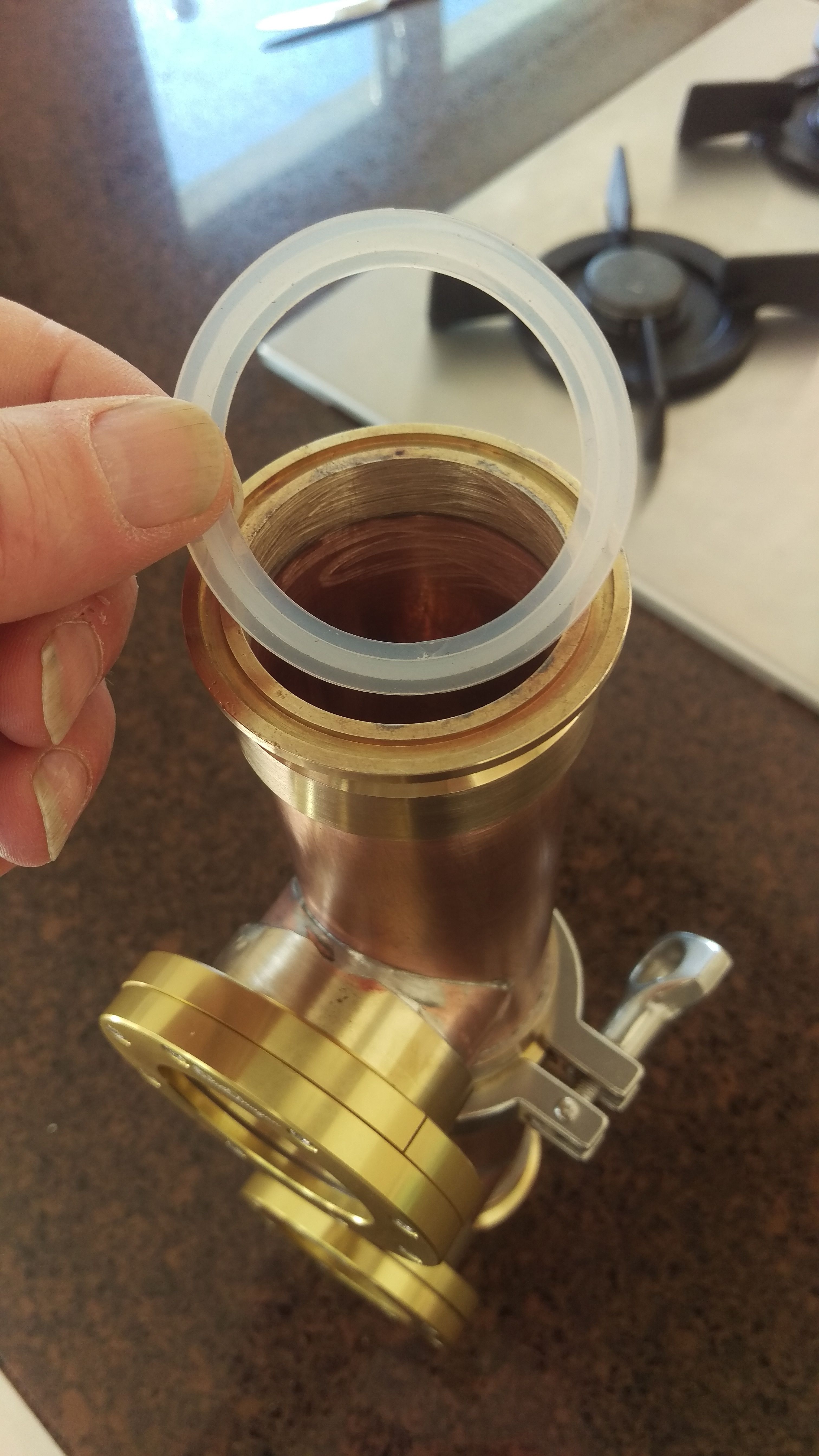

Franklin, sluiten al deze koppelingen vloeistofdicht af, of dien je daar nog iets tussen te doen? Alles geeft wel een supermooie aanblik.
Wat voor ketel wil je hierbij (zelf) maken?
Berichten: 562
(@hillbilly)
Zal de pakking posten. Ketel ga ik proberen te maken van die vlakke plaat op de eerste foto. Liter of 30.

Franklin, een mooi volume i.c.m. de afmetingen van het gistvat die meestal 25 ltr. zijn

Die komen in de flens rand, net binnen de pakking bij elke verbinding. Dan zijn ze makkelijk demonteerbaar. Als ik dat klaar heb post ik weer een foto.
