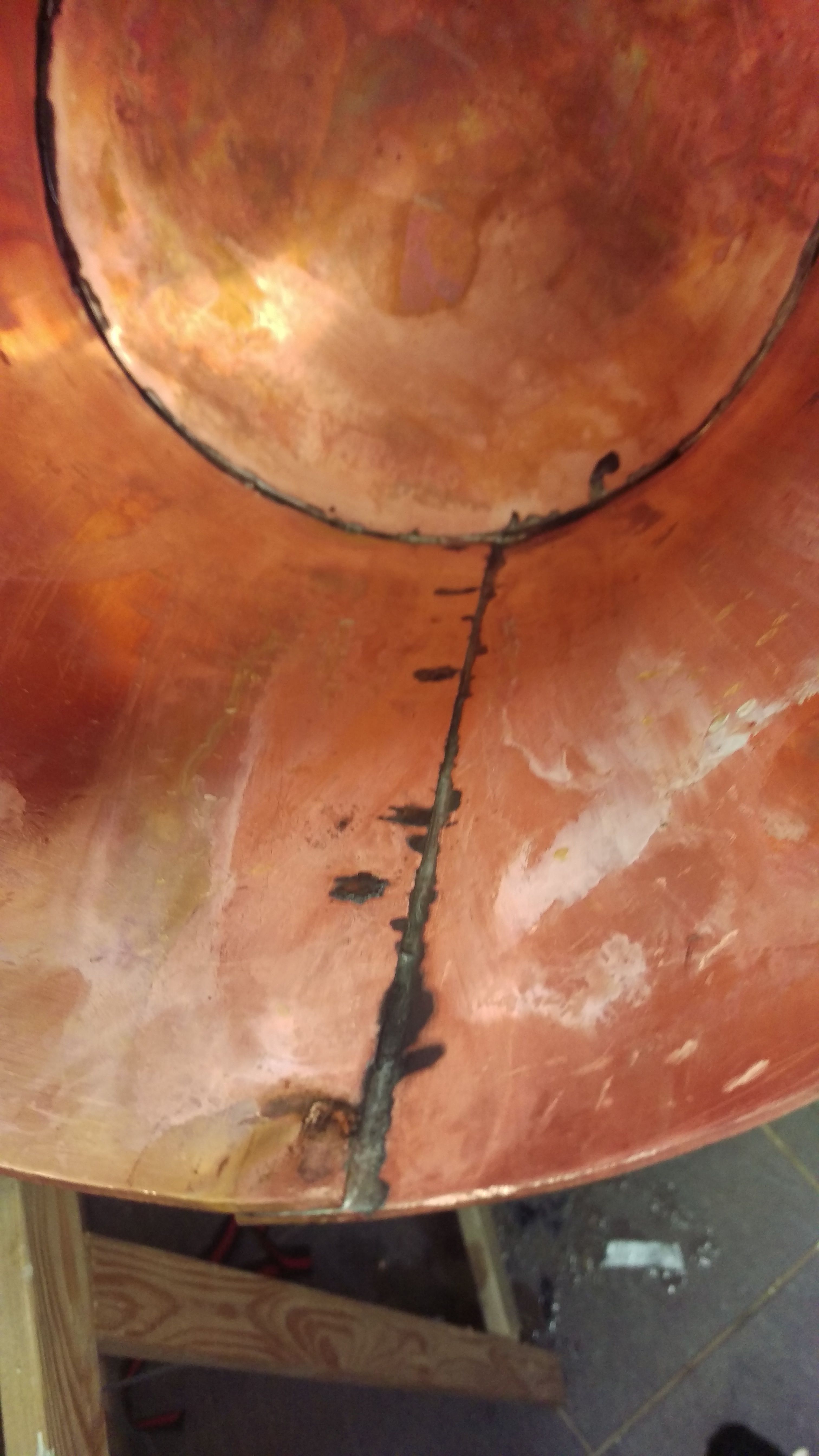

De want is prima, de bodem solderen is lastiger dan ik dacht. Goh, wat een werk...

Berichten: 231
(@maboc)
Nu maar hopen dat je 'm waterdicht hebt kunnen solderen πŸ™‚
Sja..die onderkant...ik doe het je niet na. Maar het lijkt me een naar werkje.
Respect! toppp
Berichten: 562
(@hillbilly)
Haha, nee nog niet. Gisteravond uit frustratie gestopt. Hen joh 2 kieren onderop, vanmiddag nog een poging doen. Uiteindelijk zal het lukken!! Grrrrrr πŸ™‚

Ja man, keep up doing the good job! Als het lukt betaalt het zich uit! Decoratief alleen al een stukje vakwerk. Volgens mij ben je er bijna...klaar mee en stookwijn klaar?

Da's het mooie van solderen....blijven proberen πŸ™‚
