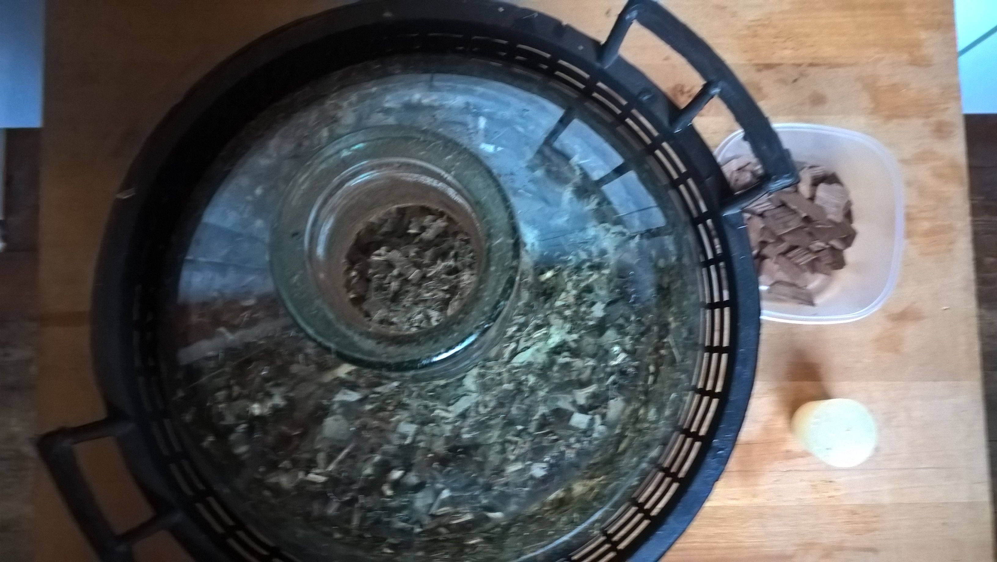

Zowaar de eerste 9 liter Beerenburg is een feit. Alc% terug naar 35% en daar 4 zakjes kruiden ingedaan met 15 gram eiken snippers.
en hier nog een foto van de ketel gister....
Dus nu nog even een paar weekjes wachten en kunnen we gaan genieten van onze eerste brouwsel van de T500.....
