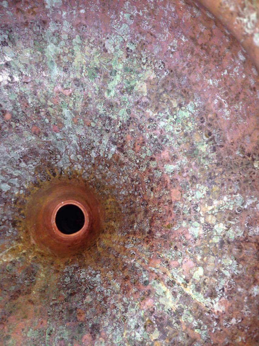

beste stookleden,
ik heb onlangs van een kennis een 20l keteltje op de kop kunnen tikken.
echter heb ik een probleem om de helm proper te krijgen van oude aanslag.
zijn hier leden met tips en tricks om dit proper te krijgen.
of is dit volkomen normaal en veilig om mee te stoken.
zie foto's voor duidelijkheid.
alvast veel dank voor jullie komende tips.
mvg
fluppe

Mijn tip is met azijn in een schaaltje gieten zout erdoor roeren en een paarscheppen bloem zodat er een papje ontstaat en vervolgens het te behandele koperwerk met een kwast dekkend insmeren en na een paar uur afspoelen met water en het ziet er weer uit als nieuw. suc7

Het is NIET gezond om te stoken met apparatuur die er vanbinnen zo uitziet. Het moet schoon zijn. En als de helm er vanbinnen zo uitziet kunt u er gevoeglijk vanuit gaan dat de buis die naar de koeler gaat er ook zo uitziet vanbinnen.
Mijn truc is om de helm op de kop vast zetten. Niet zo moeilijk, gewoon op de kop in de gootsteen met de helm op de ene rand en de buis op de andere. Misschien dat het met azijn werkt zoals Pinodestoker zegt. Zelf gebruik ik altijd warm water met een royale scheut citroensap erin.
Vullen totdat de hele buis volzit. Laat dat maar eens een uurtje staan, of nog langer desnoods. In de helm zelf kun je zien of hij al mooi schoon is. Het laatste randje van de helm dan nog even goed boenen met zo'n plastic schuursponsje, desnoods met wat schuurmiddel.
Ook je koelspiraal volzetten met water + citroensap. En je ketel boenen vanbinnen alvorens je gaat stoken.
Succes !

een Loodgieter gaf mij de volgende tip:
Strooi een ruime laag zout op een bord en druk daar een halve citroen in (zodat er flink wat zout aan de citroen blijft kleven) die citroen kun je als een soort schuur-sponsje over het koper wrijven en alles word blinkie-blinkie als nieuw!! (veel dippen in de zout)..
Werkte echt perfect!! een halve kilo zout en zes halve citroenen later was mijn Ketel van 25ltr weer als nieuw!!.
Ook heb ik natuurazijn in de koelspiraal gegoten en een middag laten zitten. De hele installatie goed uitgespoeld met warm water
Voor de eerste keer stoken heb ik de hele opstelling eerst met met leidingwater een kwartiertje laten koken/stomen..
dit leek mij voldoende..

Met citroen werkt dus ook dat was dus een resultaat van twee verhalen door elkaar mooi is dit dan weer en leuk om te lezen , 8 reacties terug staat hoe ik het had gedaan met zout azijn en bloem , schoonmaak azijn dat is weer goedkoper en heb ik dus gebruikt.
