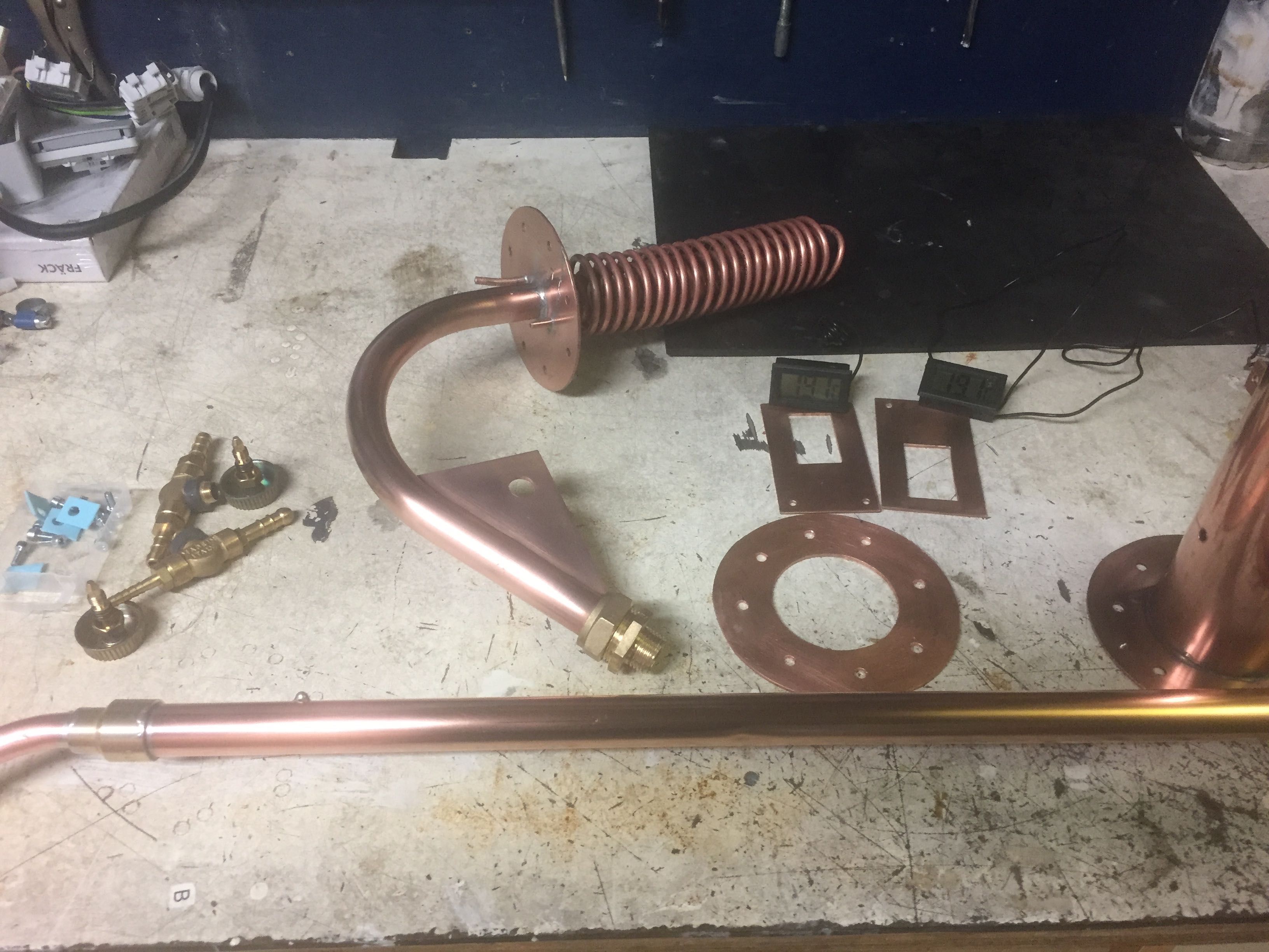

Na lang zoeken, lezen en vooral bij iedereen op dit forum kijken en vragen mijn eigen keteltje gebouwd en tevens een klimaatkast van een ouwe koelkast. onderstaand foto's van mijn minifabriekje
Afgelopen week mijn eerste batch rum gemaakt en laten vergisten in de klimaatkast. aankomend weekend de vuurdoop.

Goed bezig! Wat heb je voor een vulling in de kolom ziten?

Ziet er goed uit ! Maar komt me ergens zeer bekend voor 🙂
Kun je eens wat meer details geven ? (diameter en lengte van je kolom ben ik wel nieuwsgierig naar)
En wil even een ervaring met je delen, maar de aan en afvoer van je reflux zou ik goed testen want ik had exact hetzelfde gedaan initieel als jij nu hebt gebouwd maar dat leverde bij mij een oncontroleerbare flow op doordat de aan / afvoer slangen knikten en lekten. Dus dat heb ik aangepast zoals je kunt zien in mijn topic.

Keramische ringen gekocht bij een aquarium winkel Monoblock
Berichten: 37
(@dendi)
Dank u, Heb idd de kunst afgekeken eerst bij Fastback. De koperen pijp komt bij de zelfde leverancier vandaan overigens. Deze was toevallig bij om de hoek. De lengte heb ik berekend via de website  http://homedistiller.org  door de diameter in te voeren. 76mm. 110cm is de lengte geworden
voor de koelslangen van de reflux heb ik dit inderdaad ook gehad bij het testen sj44K. Ik heb toen 2 geleiders om de slangen gemaakt en met de flensbouten vast gezet zodat de slangetjes niet meer kunnen knikken.
2e test was goed. Alles loopt vloeiend door en lekt niet.
Ik hoop alleen dat de diameter van de reflux (en dus ook die slangetjes niet te qua diameter te klein zijn). Vrijdagavond zullen we het antwoord krijgen
Vraag aan sj44K: hoe sluit jij de deksel van de ketel goed af? lijkt een beetje speling in te zitten.

Hebben we idd beiden @Fastback als inspiratie genomen.
Mijn kolom is ook 3"(76mm) alleen 10cm korter dus de mijne is precies 1 meter.
Welke diameter koperleiding is je reflux ? Mijne is 8mm (buitendiameter) en die loopt prima door, hoeft ook trouwens niet zo hard te lopen ik denk dat ik er max 0,5 liter per minuut doorheen heb om hem stabiel op +- 70 graden te krijgen en daarmee krijg ik de kolom stabiel en de beste productie.
De ketel sluit niet 100% goed af, maar dat heeft alles te maken met hoeveel vermogen je gebruikt om de ketel te stoken op vol vermogen (2200watt) gaat hij idd iets of wat stoom lekken, ik gebruik een vermogensregelaar om zodra de kolom op gang is hem terug te regelen en stook ik op +- 1500 a 1800 watt.
Kan je aanbevelen om ook een vermogensregelaar te bouwen want de thermostaat regeling van de ketel zelf is alleen vol aan of vol uit en derhalve nutteloos om je stook mee te regelen.
Feit dat hij niet 100% afsluit is wel de reden dat ik alleen buiten stook trouwens, mocht je een goed idee hebben om hem goed af te kunnen dichten dan hoor ik het graag !

Let wel ik ga een deel van deze ringen  zo niet allemaal vervangen door RVS pannensponzen.
Ben inmiddels tot de conclussie gekomen door me in te lezen hier en op het Home Distillers forum dat dat vele malen effectiever moet zijn dan de keramische ringen.

Ik heb van mn overgebleven koelslang 5mm diameter deze in de lengte doorgesneden en om de scherpe rand van de deksel geprutst (echt geprutst. gaat er vaak halverwege af). maar als hij zit dan zit de deksel na vastdraaien muurvast en dicht.
tijdelijke oplossing natuurlijk. Moet daar nog maar eens goed over nadenken.
