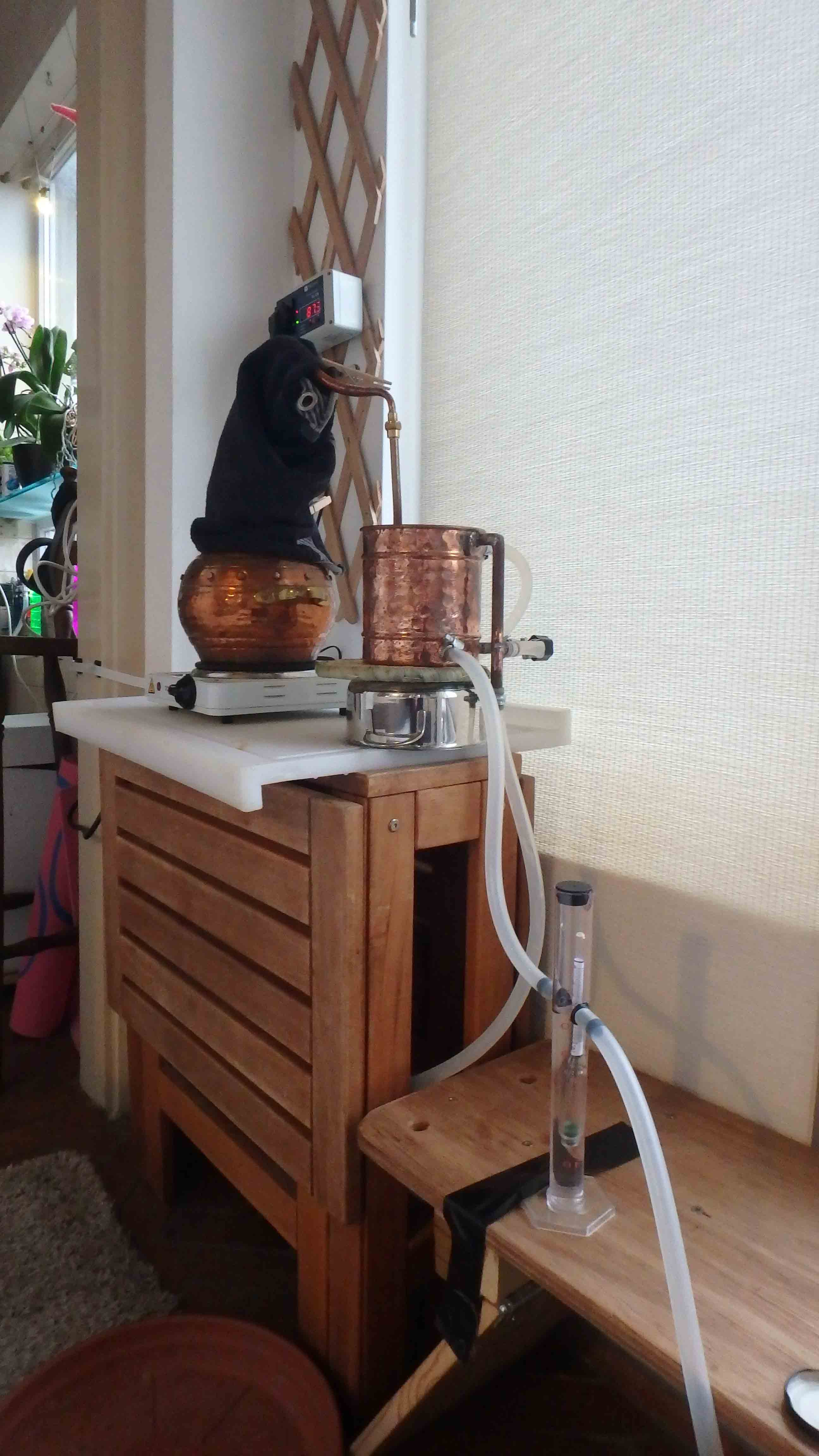

Ik heb een 3 liter stookketeltje die ik op twee manieren gebruik. 1. Als ik een uit suiker gemaakte stookwijn (gewone gist) met gemeten alc. perc. van ca 14 % heb dan stook ik O-Bain Marie een eerste stook waar gemiddeld 45 – 55 % uit komt. Daarna na verdunning tot ca. 35 % een tweede stook met als max. 75 % van goede smaak.
2. Op de “normale” manier met een stookwijn, ook uit suiker maar met een Turbogist, haal ik ook na twee stookrondes eveneens 75 % van goede smaak.
Tijdens het stoken kan ik de alc. meten (foto meten is weten) door een in een van openingen voorzien plastic maatglas met daarin een alc.meter. Ik hou de temperaturen gemeten in de hoed van de ketel (met een temp. regelaar die ook het stookplaatje stuurt) en het alc. percentage bij in een Exel bestand (om de tien minuten).

Vraagje.. 2e foto, (alc. meter)  Is het niet beter om de linker (invoer) helemaal beneden te maken ?
Verse Alc. komt dan van onder, en drukt het oude naar boven ?
Ik heb nu het gevoel dat het verse alc. nu gelijk doorloopt naar de output
En ja, ik weet dat er dan zelfde hoogte in slangetje blijft zitten

Ben benieuwd hoe de maatcilinder gelijkt is !
Berichten: 570
(@kapisjon)
Gelijmd*
Berichten: 570
(@kapisjon)
Is dat de rede waarom de aanvoer onder zit?
