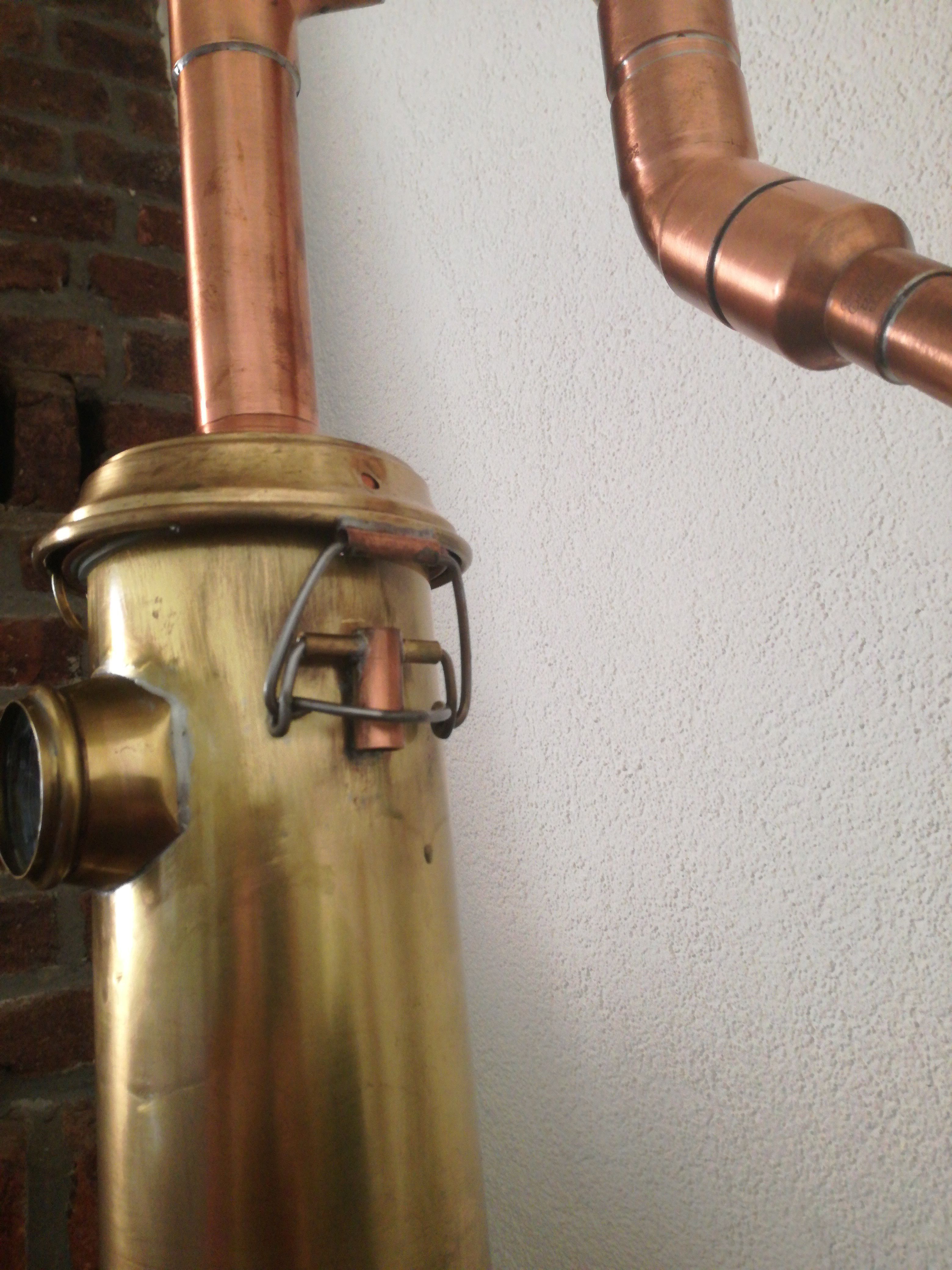

Ja, dat bedoel ik. Ik heb zoiets op mijn eerste kolom,zie foto.

Prachtig! Leuke en unieke steampunk stijl

Met kolom bedoel ik eigenlijk het stuk met het kijkglaasje erin. Deze is demontabel bij het verloop naar 35mm . Het plan is nu om in die 35 mm een koeling te maken en in de huls(kolom) de packing te plaatsen.
Het stuk van 35 mm word dan waarschijnlijk wel langer zodat ik voldoende ruimte heb voor de koeling.
Berichten: 97
(@c2h5oh)
Ik heb dit bewust zo gemaakt zodat ik alles goed kan schoonhouden en ik kan gemakkelijk experimenteren met verschillende soorten packing.
Tevens had dit de functie om eventueel iets van kruiden er gemakkelijk in te kunnen hangen.

Doen! En de 35 mm is lang zat voor een koel pijpje.
Heel mooi gemaakt,echt een pronkstuk.om aan branden op de bodem gebruik ik gewone knikkers.je kunt ook een dakpan in kleine stukjes slaan en die op de bodem leggen of stukjes van een aardewerke oven schotel.gr.??Chris.V

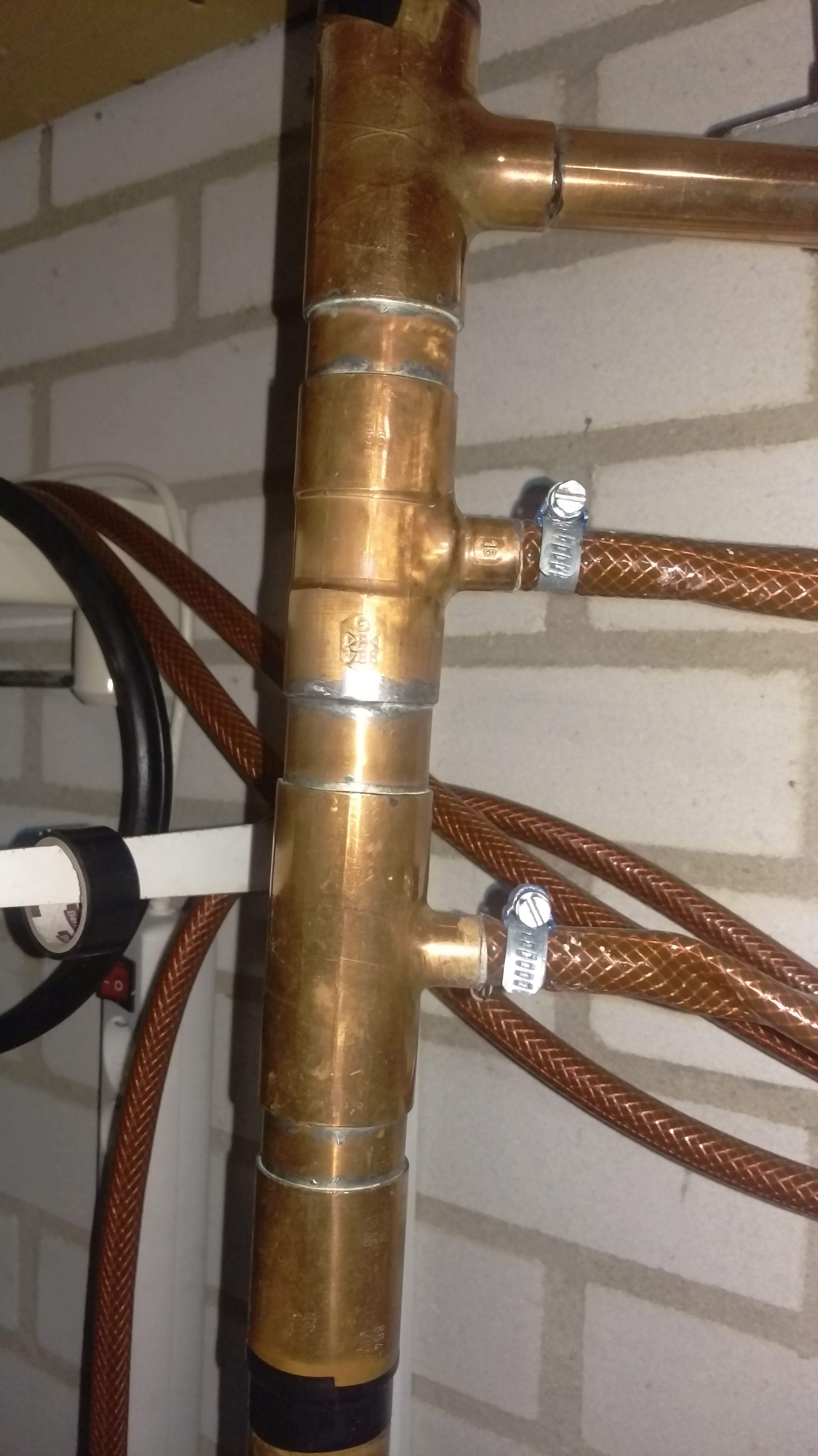

Zo even een kleine update: ik ben zoals te zien bezig met een plaat waar de rasichringen op rusten .
Tevens ben ik bezig met een mini shotgun condensor. Omdat dit echt mini is is het nogal een werkje om dit netjes te krijgen . Foto's hiervan volgen nog.
Ik heb ook een poging gedaan om zelf SPP te maken en ik moet zeggen dat de eerste productie veelbelovend is. Ik moet me hierin nog wel behoorlijk inlezen want hoewel ik de basis wel begrijp is deze manier van stoken toch wel iets ingewikkelder dan een simpele potstill. Nu ben ik het aan het maken van koper vd draad 1,5 mm maar ik zal nog moeten uitzoeken welke maten ik nodig heb voor RVS.

Proper! Voor je RVS SPP neem je best veerRVS, omdat deze onderin liggen en minder rap plat gedrukt worden zo

Zo de gaatjesplaat zit erin. Viel me niet tegen ook. Nu wachten op de ringetjes en nu verder met de shotgun.
