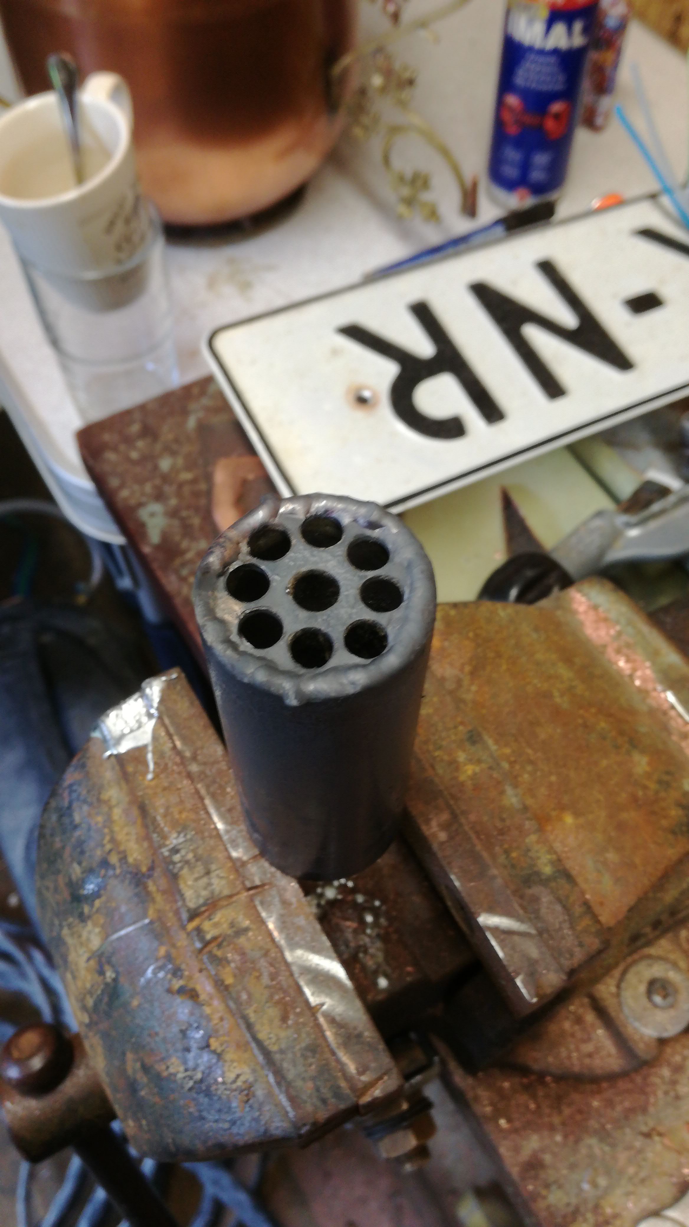

Tech'neut' ? je hebt gelijk, ik heb in mijn knutseldriftig er niet aan gedacht dat de boel ook ontlucht moet worden. Voor nu heb ik daar de volgende oplossing voor: ik zet de aftakkingen omhoog en laat deze gevuld met water.
Als blijkt dat dit model koelertje naar behoren werkt zit ik er aan te denken hem overnieuw te bouwen maar dan tig te lassen. Ik had al een proefstukje gemaakt en dit is wel te doen.

Nou ik heb de koeler weer uit elkaar liggen en opnieuw opgebouwd. Ik had het bijna voor elkaar maar ik had teveel warmte ingebracht met de brander waardoor alles op het laatste moment toch loskwam.
Geen probleem want nu heb ik het tig apparaat erbij gepakt en dit is het resultaat tot nu toe:

Ik heb zelf SPP gemaakt. Dit is met hulp van mijn zoontje goed te doen. Wel van koper want ik had nog 1mm verenstaal liggen kwam ik achter maar dit is veels te dik om fatsoenlijk in de juiste vorm te krijgen vind ik.
Ik ben ook verder gegaan met de reflux koeler, deze was af maar bleek lek . Tijden het opnieuw lassen ging het steeds mis dus deze heeft een technische deuk opgelopen. Met de moker welteverstaan.
Ben nu een nieuwe aan het maken. Deze bestaat uit 4x 10 mm pijpjes ipv 9x 6mm. Minder priegel laswerk is minder kans op lekkage hoop ik.
