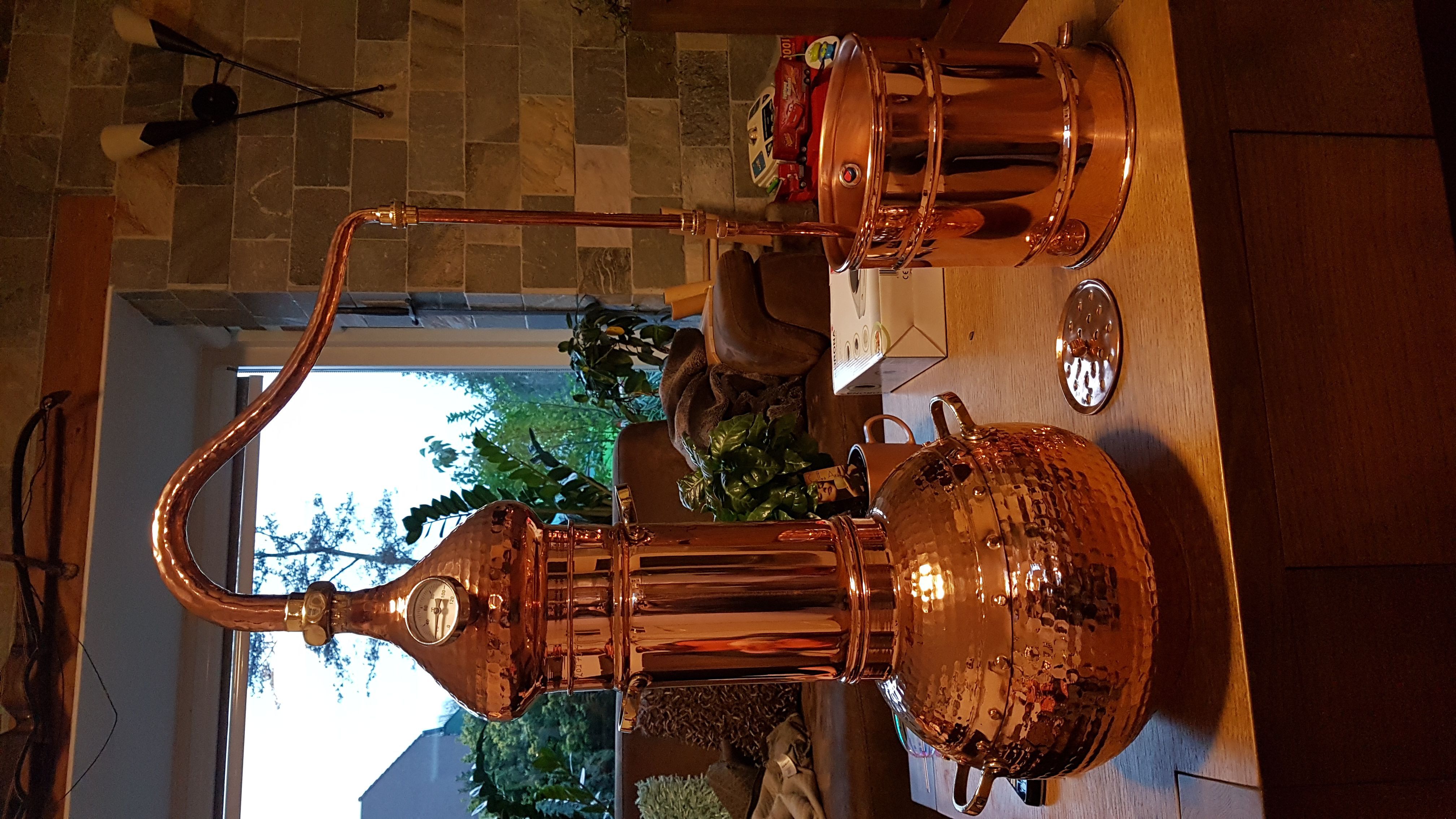

Welcome home my sweety
Vandaag is eindelijk het moment daar...mijn eigen ketel.
Bedankt Jan ben er erg blij mee

Hoi habraxis, ziet er inderdaad altijd wel mooi uit zo'n koperen ketel. Een ware lust voor het oog. Zijn al mooi om alleen naar te kijken, en als je dan ook nog je eigen gestookte borrel mee kan brouwen, ben je helemaal spekkoper.
Zelf ook bezig met de aanschaf van een ketel, maar gaan eerst voor de T500. Daarna gaan we op zoek naar een geschikte koperen ketel om daar de Cognac en dergelijke te stoken. Weet nog niet welke ketel daar het meest geschikt voor is.
Hoeveel liter kan je stoken met deze ketel?
In ieder geval veel succes met je nieuwe aanwinst, en veel stookplezier met onze hobby. Proost
vrgr,Willem
Berichten: 37
(@habraxis)
Hoi Willem dit is een 12 liter alambiek om mee te starten wel ff genoeg denk ik
