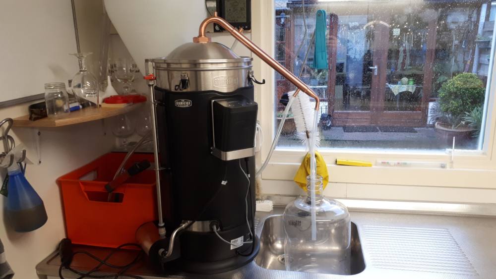

Hier is een foto van mijn huidige installatie.
Grainfather met 'jasje' en 'Turbo 500' kolom.
11 reacties
Wat zit er links naast de controlbox?
Berichten: 23
(@lexvul)
vgm heeft die daar een vermogensregelaar op gemaakt
Kun je met de oude controlbox niet op vermogen stoken?
Denk ik dus ook.Β
Kemo regelaar met potmeter in een kastje. Voor een paar tientjes klaar...
Berichten: 23
(@lexvul)
vermogensregelaar komt vgm van ali af voor 4 euro heb je er een. gisteren ook een besteld
Ik ben blij dat ik de nieuwe controlbox heb πŸ™‚
Ohhh...goedkoper en beter...Β  πŸ˜‰
OF...Hij kan de thermostaat van zijn koelkast cq klimaatkast traploos regelen
(die eronder staat). Kan het deurtje zo lang mogelijk dichtblijven...
De oude controllbox is inderdaad niet op vermogen te regelen. Je kunt wel gewoon een nieuwe controllbox kopen met bluetooth, dan is het gewoon weer een moderne Grainfather geworden die je wel op vermogen kunt gebruiken?
Mijn idee πŸ˜‰
Obelix
Berichten: 22
(@obelix)
Het goede antwoord is:Β  (tromgeroffel.....)Β  Vermogensregelaar!
En inderdaad van AliExpress voor nog geen 5 Euro. Ik had deze nodig toen ik nog met de 'koperen hoed' destilleerde.
Binnenkort ga ik eens kijken wat een nieuwe controlbox kost en ook of AliExpress deze verkoopt.
