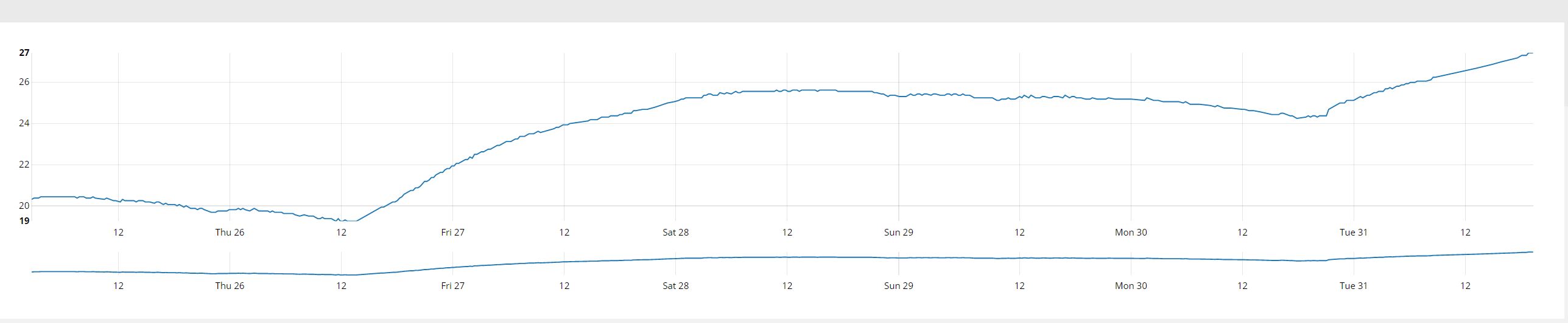

Vandaag kreeg ik de elementen binnen en ben ik begonnen (nog even zonder thermostaat) om te kijken of mijn idee al dan niet ging werken.  Eerst even snel een meting gedaan 1 element neemt 1A op en levert dus een vermogen van 5 watt.
Mijn initiële conclusie (op basis van de meting die u hieronder kunt zien lijkt het dat ik het ditmaal bij het juiste eind heb, vanmiddag rond 13.45 heb ik de 2 elementen op mijn emmer geplakt met plakband en de emmer omwikkeld met een slaapzak ter isolatie.
En wat blijkt, sinds dat moment stijgt de temperatuur van de wash, rustig dat wel maar dat is ook mijn doel.
Kortom de 10watt die er nu continu geleverd wordt aan warmte is duidelijk waarneembaar als ik de emmer provisorisch isoleer.
Ik ben voornemens de emmer te plaatsen op piepschuim en ook de bovenkant te voorzien van een deken / slaapzak. Verder ben ik heel benieuwd tot hoever de temperatuur gaat oplopen de komende 24 uur, maar ik ben al content als deze stabiel rond de 20 graden blijft. Ik wacht nog op de thermostaat dus voor nu laat ik de boel even continu aanstaan.
Kortom de eerste tekenen zijn positief en dat voor nog geen 5 euro !

Nou ik ben overtuigd dat dit een prima aanpak / aankoop was. Thermostaat nog niet binnen dus dat is duidelijk te zien.
Wel heb ik gisteren de emmer op een stuk piepschuim gezet om zo het grootste oppervlakte te isoleren van de (koude) vloer.
En ben ik creatief geweest met de slaapzak en wasknijpers en is nu de gehele emmer op het waterslot na ingepakt. En dat is duidelijk te zien in de temperatuurstijging.
Deze vergisting loopt op zijn einde dus die moet nu gaan klaren, maar de volgende zal geheel verwarmd gaan lopen, zal daar t.z.t. ook een update over maken.
Maar mijn conclusie dat de "hardware" ruimschoots goed genoeg is om deze winter mijn birdwatcher washes lekker op temperatuur te houden waardoor de vergisting niet zo langzaam zal gaan als hij initieel deed.
