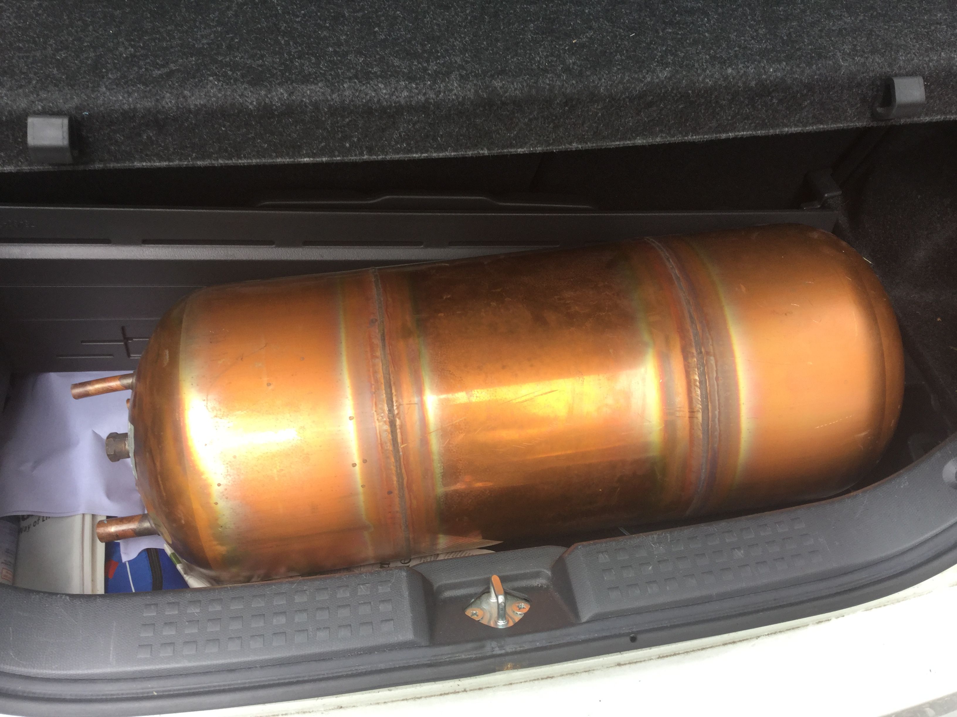

Dit moet hem worden! Net een ketel van 50 liter gekocht bij de loodgieter samen met eentje van 10 liter. De 10 liter wordt gedeeltelijk op de 50 gesoldeerd dit ivm de flens.
In de ketel komt een element van 3000 W. Nog geen idee welk element en welke regel kast. Als jullie nog aanbevelingen hebben hoor ik het graag!
Berichten: 562
(@hillbilly)
Mooi spul!
Berichten: 562
(@hillbilly)
Mag ik vragen watje afgerekend hebt? Iets boven de kilo schroot prijs?
Berichten: 669
(@pinodestoker)
die is pik zwart van binnen het is een combiketel er zit een spiraal in die je als koeler kan gebruiken in een ton met water als het spiraal niet lek is ,leuk man lekker knutselen en .Ik had ook zo een maar dan van 120 liter middenstuk er uit en daar de kop van gemaakt en nu is hij 80 liter.
