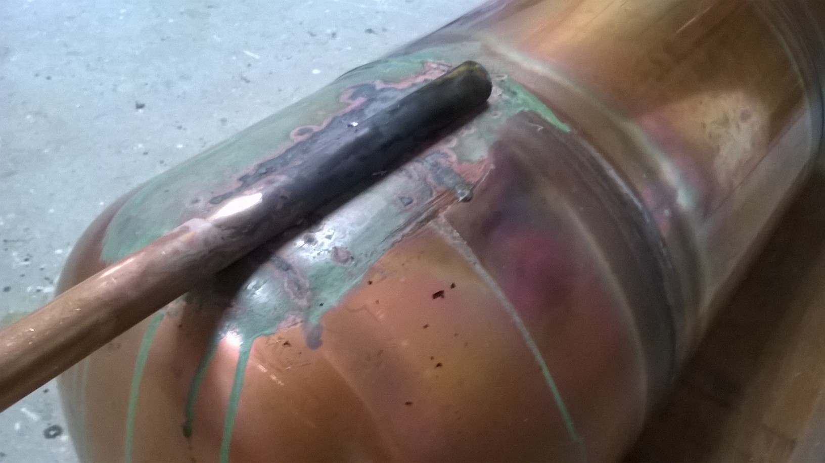

Hallo mede stokers,
Ik heb een vraagje voor jullie. Vandaag heb ik geprobeerd pootjes (22 mm buis) aan mijn 50 liter ketel te solderen. Dit is helaas niet gelukt :-(. Nu heb ik alles schoongemaakt, geschuurd, vet gebruikt en voor gesoldeerd. De koperen buis heb ik plat geslagen maar dit sloot niet goed om de ketel.
Daarom had ik het idee om de pootjes met een multitool of dremel in te zagen en zo te monteren.
Is dit een goed idee? Ik zou graag jullie tips willen horen!

Phoe.....het duurt natuurlijk even voordat je goed op temperatuur bent met deze koper massa! Ging je soldeer wel vloeien? Vlam voldoende vermogen?
Waarom de pootjes niet gewoon aan de onderkant? Maak je met de dremel iets een kuiltje waar je pijpje inpast, vloeit er ook niks weg.

goed schuren, goed warm stoken en de afstand tussen de twee koperen delen niet te groot, dan moet het lukken,

Hier wat voorbeelden uit mijn hobbytheek hoe het ook kan. Een ketel van 50 liter weegt al gauw 80 kg bij gebruik. Een stevig onderstel is dus nodig. Ik zou voor een ketel van dit formaat niet kiezen voor zo'n dunne pootjes. En zeker niet plat slaan, want dan haal je de weerstand tegen buigen uit de buis. Een buis is stevig door zijn vorm. Maak je daar een strip van, dan blijft er geen stevigheid meer over.

Ik ben bezig om te pootjes in te zagen zoals op de foto.
Dit was vele malen makkelijker te monteren op de ketel dan de pootjes plat te slaan.
Deze manier van monteren is veel steviger dan de vorige heb ik ondervonden! Denk je dat dit voldoen kracht geeft voor 25 liter? Of raad je toch aan om voor dikkere buizen te gaan en anders te monteren. Daarnaast heb ik even een kleine rekensom gemaakt en daaruit blijkt dat ik ongeveer op 55 kg uit kom bij gebruik (als ik hem niet verder vul dan 25 liter).
Alvast bedankt voor je antwoord 🙂
Bruinekarper, jammer, dat je die poten aan de ketel vast hebt gesoldeerd wat helemaal niet nodig is.
Je kunt ook een passende 3-poot bok maken waar de poten doorlopen en de ketel er precies tussen past.
Ik zou wel handgrepen aan de bovenkant maken die je kunt klinken + doorsolderen.

Betweter, ik ga aan de onderkant een kogelkraan monteren.
Daarnaast ga ik het aankijken hoe het verloop van het solderen van de andere poten gaat. Als ik het niet vertrouw kan ik altijd nog een frame er om heen bouwen.
Als laatste ga ik er zeker er handvatten op solderen 😉
Die kogelkraan zit de bok niet in de weg. Deze kun je in alle soorten en maten kopen.

Het is gelukt om de poten aan mijn ketel te solderen, ik ga ze nog inkorten zodat de ketel dichter bij de grond staat.
