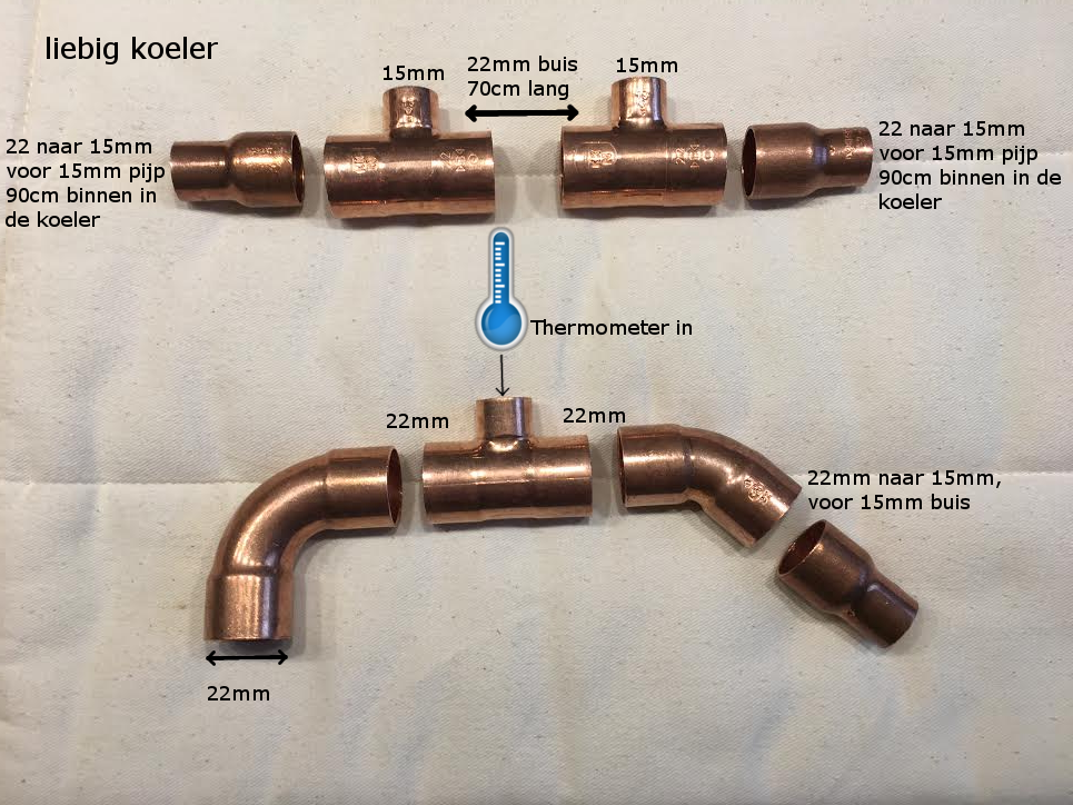

Goeden middag
Ik ben van plan het volgende te maken.
Ik heb totaal geen ervaring, maar heb verschillende modellen bekeken, en denk dat het resultaat kan werken
Voorslagen / opmerkingen / verbeteringen zie ik graag tegemoet komen 🙂
Dank jullie wel voor voorslagen / opmerkingen / verbeteringen die zie ik graag tegemoet komen 🙂
groetjes
4 reacties
Berichten: 15
(@psylox)
Liebig Cooler.
De Cooler 22mm (buiten buis) 60 -70cm ?
De lengte of de 15mm pijp maak ik 80 / 90 cm (of korter) ?
Eerste wat ik bouw is een "Still Parrot"  (Om solderen te oefenen) 🙂

Hallo.
Zelf werk ik met een alambiek, die heeft een koelspiraal wat door het koelwater loopt. Ik heb echter nog een project in gedachten om eens een kolom op een snelkookpan te zetten die ik nooit meer gebruik. Daar zou dan ook een liebig koeler op moeten komen vanwege de hoogte van de kolom.
Wat me opvalt in je foto is dat je een opening voorziet waar een thermometer in moet komen. Dat lijkt me vrij onnodig. Het vergroot de kans op lekkage, en zegt weinig over de werking van je installatie.
Verder werkt mijn koelspiraal prima. Ik gebruik hem op een alambiek met een inhoud van 15 liter. Ik stook hem nooit vol gas, dat doe ik alleen om op te warmen. Zodra het destillaat begint te druppen (liefst iets eerder) draai ik het gas wat terug. Ik heb 3 tot 3,5 uur nodig om alle alcohol uit 15 liter te stoken. Dat vat waar mijn koelspiraal doorheen loopt heeft een inhoud van iets van 2 liter.
Ik laat het koelwater er onder in lopen, en aan de bovenkant eruit.
De snelheid waarmee het koelwater doorloopt is iets groter als de snelheid waarmee het destilaat eruit drupt. Omdat dat vat ook van koper is kun je aan de buitenkant goed voelen hoe warm het koelwater is. Helemaal onderop blijft hij altijd wel koel - kraanwatertemperatuur.
Ik laat het koelwater altijd zo langzaam stromen omdat ik het vrij nutteloos vind om vier badkuipen vol water door de gootsteen te spoelen als afgewerkt koelwater. Toch kan mijn koelvat bovenin erg warm worden - om niet te zeggen zelfs vrij heet - als het koelwater iets te langzaam stroomt.
De koeler die ik in gedachten heb daar wil ik dan als binnenste buis een 10 mm buis voor nemen. Dan heb je dus iets meer water rond je buis bij dezelfde buitendiameter. En 10 mm is echt dik genoeg hoor.
Ik hoop dat je deze gedachte nuttig vind.

Dank je wel Quirijn.
Het gat waar de thermometer ingaat is afgesloten met een silicone stop.
In de stop gaat de thermometer.
Ik ben ook van plan, om een koperen "dikke" draad in een spiraal vorm om de 15mm buis te solderen, met het effect dat het water om de buis heen draait.
Boven in mijn kolom wil ik ook een afneembare reflux kolom maken, met invoer water van de uitvoer van de liebig koeler.
Met het doel om de temperatuur beter te kunnen regelen boven in de kolom.
Regelen doe ik door een soort kraantje tussen liebig koeler and reflux kolom te zetten.
Ik gebruik dus geen 100% water van de liebig koeler, met het gevolg dat ik dus 2 water uitvoer moet hebben, omdat anders als ik het kraantje dicht draai ik dan ook de liebig koeler beïnvloed. 🙁
Ik ga een 7 liter elektrische kookpot gebruiken.
(vele schrijven dat het niet gaat lukken) maar ik heb er een paar zien werken met succes (vloeistof wel voor verwarmen)
Als een kookpot niet werkt, dan ga ik een snelkookpan gebruiken, met dezelfde setup + vermogen regelaar voor de kook plaat.

(@nixster)
zo een koeler werkt goed.
heb er zelf ook een gemaakt en heb hem op mijn alembic gemonteerd.
gister voor het eerste mee gestookt.
heb 85% gehaald.
