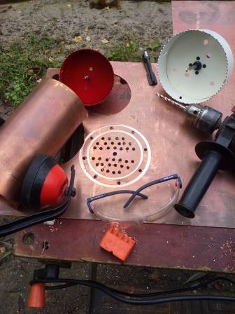

Dirk, hier een fotoverslagje:
Op iedere foto staat ook wel gereedschap ik gebruikt heb. Hier heb ik de flens eerst met viltstift afgetekend en dit halverwege met de gatenzagen ingezaagd. Daarna de gaten geboord.
Even passen. Ik heb de plaat met de 100 mm gatenzaag iets ingezaagd om een betere passing te krijgen, zodat ik de pijp straks makkelijker dichtsoldeer en je ook een sterkere binding krijgt

Na het uitzagen en afbramen. Ik heb hier gebruik gemaakt van een 128 mm gatenzaag.

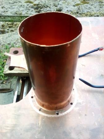

Weer even passen.
Nu met de kolom.

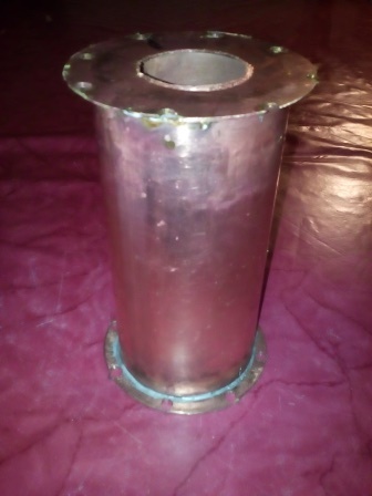

Na het solderen. Het maken van de bovenflens gaat op dezelfde manier. Alleen dan met een 54 mm gatenzaag het vul en schoonmaak gat geboord. Deze kolom is maar 20 cm hoog. Een gat van 54 mm is voldoende om hem van binnen met een afwaskwast schoon te maken. Een hogere kolom zou ik met de 100 mm gatenzaag uitgeboord hebben zodat je er met je arm in kan.
Nu alleen nog poetsen en...
Klaar is Kees (Rob)
