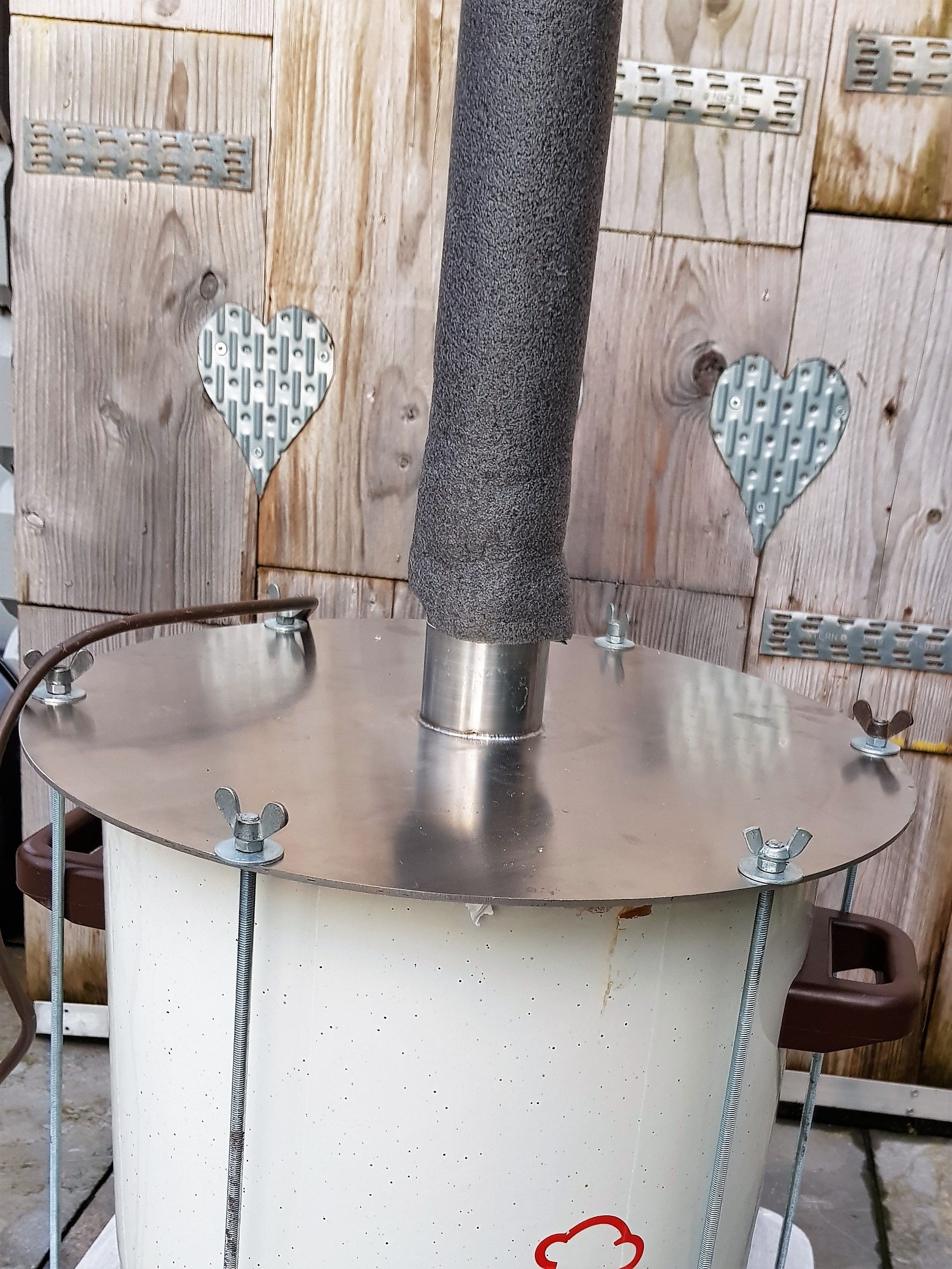

de twee dubbele buisjes zijn ook thumpers die ik pas gemaakt heb en mooi weggewerkt in de kolom en gebruik ze bij de eerste stook . Van 10 % naar 80 % en dat zonder reflux colom.
Berichten: 522
(@capo70)
Knap, waar heb je dit idee vandaan of heb je het zelf bedacht, mooi dit soort dingen...

Vriend zoeken die goed lassen kan heb ik ook gedaan . ?
Jepp. Goed lassen is een pre.
Ik had mijne niet zo mooi dan die van Troet. Maar wel een super resultaat .
Lekvrij. Zie foto

Dat laswerk is niet aan mij besteed blijkbaar, oftewel dat lukt me dus niet en ik wil het gewoon zelf doen. Een bankwerker op mijnwerk heeft al aangeboden het te doen maar ik wil mijn ding zelf doen.
solderen kan ik gelukkig wel dus ik heb het rvs plan laten varen en ga voor koper.
ik ga zoals bovenstaande foto's het 1 en ander te maken, ook omdat ik drank wil maken met smaak. Hoef dus niet een hoge kolom te maken.
Diameter vd ketel is 38,5 cm ik heb een deksel nodig van koper met deze afmeting alleen hoe dik moet hij worden? Is 1 mm sterk genoeg?
de kolom zit ik te denken aan 2inch diameter, hiervoor wil ik een koperen leiding gebruiken van maximaal 40cm lang, misschien wel korter. Is een vulling een must? Of kost me dat tevele smaak?
de koppelingen wil ik knel koppelingen gebruiken, want ik wil flexibel blijven en misschien nog wel een koeler in de top vd kolom maken die te verwijderen is.
de condensor is er voor mij maar 1 optie, geen vat maar een liebig koeler mede omdat die mooi klein is.
waar zou ik die koperen plaat geschikt kunnen kopen?
