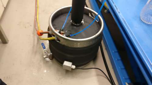

Hoi, ik vind je potmeter erg mooi geworden, zal prima werken. Zet je er een temp regeling op of alles op het handje? De eerste foto kan ik niet helemaal thuis brengen, is dat je reflux afvoer? Buiten de kolom om?
Vraagje, ben jij toevallig ergens kijk glazen tegen gekomen voor op een 2" pijp? Ik ben een 2" kolom aan het bouwen met strip secties, platen en kan die glazen nergens vinden. Groeten en succes met je prachtige kolom!

Hi monoblock, bedankt voor de linkjes, ik ga even snuffelen. Betreft de regeling, natuurlijk is de verdampings temperatuur een vast gegeven van moeder natuur. Ik bedoel echter dat je de temperatuur in je boiler aan een regeling koppelt. Je verwarming spiraal regel je nu met je potmeter. Ik bedoel een gemeten waarde en een setpoint. Je kook temperatuur varieert immers wel en zal gedurende je stook stijgen door afname van het alcohol percentage. Niet betweterig bedoeld maar destillatie is al 26 jaar mijn vak en destilleer 300 kuub per uur met olie, hexaan en ethanol, al is dat natuurlijk op een grote raffinaderij. Een leuk voorbeeld kan je zien op YouTube bij istill, Nederlandse jongen met leuk geautomatiseerd vat.
Groeten en nogmaals dank.?

Volgens mij heb je niets aan een temperatuur regeling van de boiler. Het moet gewoon aan de kook komen, en de verschillende fracties neem je bij de kolom af. Het maakt het ook nodeloos ingewikkeld met teveel variabelen. Hier is ook al veel over geschreven. Niet op temp. regelen, maar vermogen regelen.
