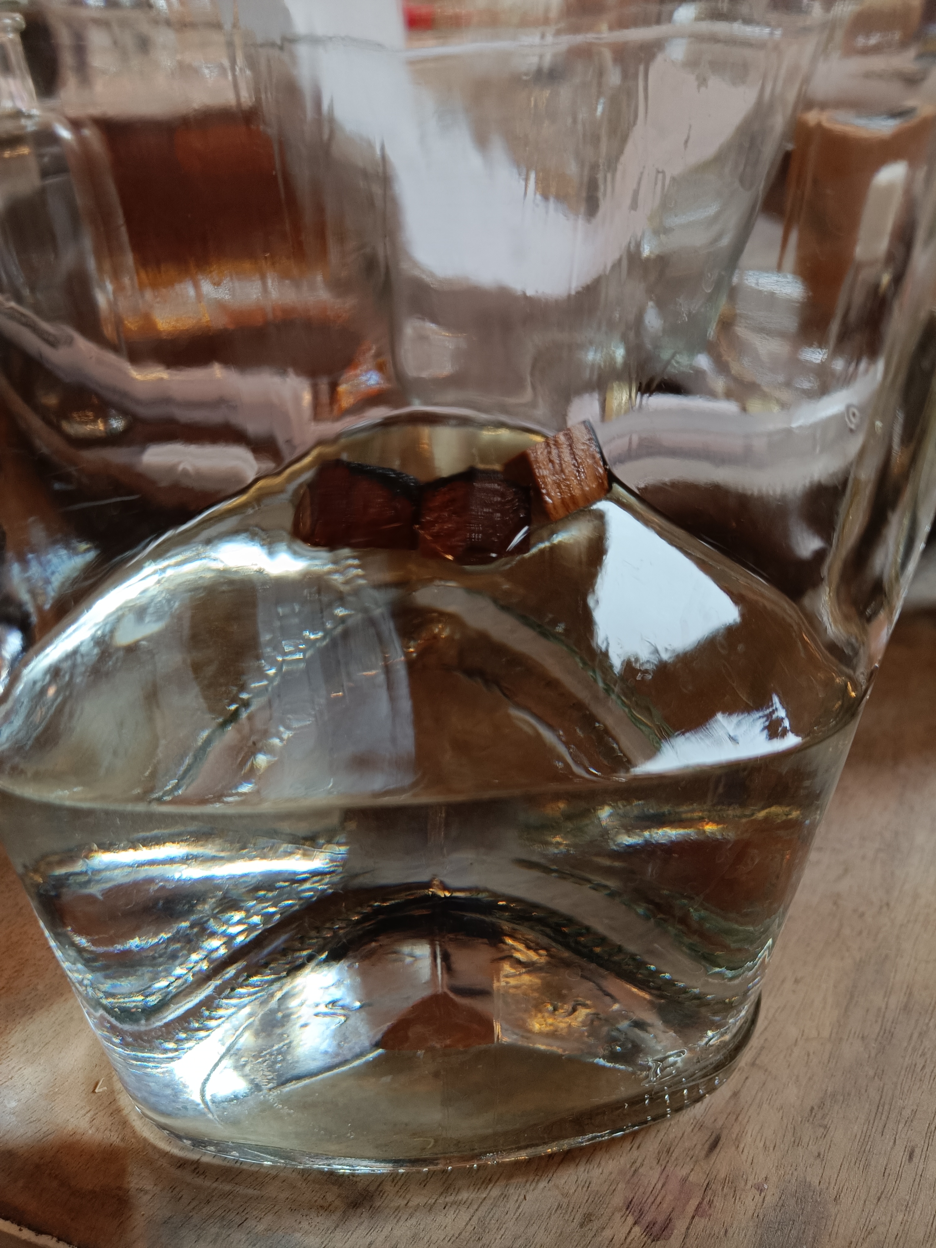

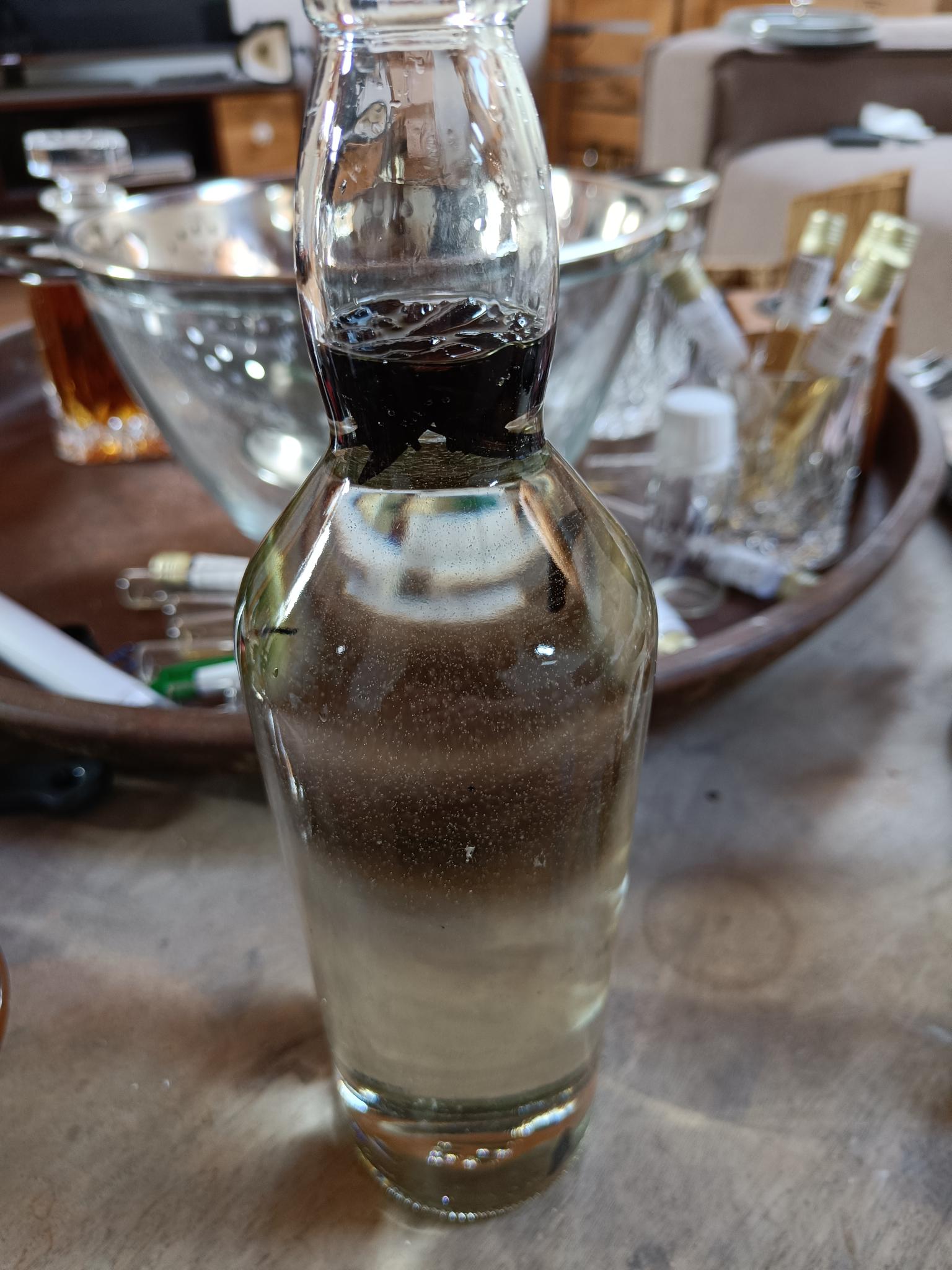

Na een drie weken op bourbon snippers gelegen te hebben was het tijd om de meest rokerige whisky tot nu toe te bottelen, de naam is een knipoog naar het begin van deze whisky reis.
Voor degene die zich afvraagt of die 5 extra PPM turf van Pauls Thirsty Thistle het waard is ten opzichte van bijvoorbeeld de Crisp Scottish Heavy 50 Peat Malt, het antwoord is ja. Wat een rooklucht komt hier van af, proeven heb ik nog niet gedaan, want het is wat vroeg en ik wil deze pas eerst beoordelen nadat ie een maandje of 6 op fles heeft gestaan.
De volgende versie met het turfwater en dergelijke komt ietsje op de langere planning aangezien ik eerst een hoop melasse heb die verwerkt moet worden. Ik gok zondag wel de haver whiskey te kunnen destilleren en dan kan deze op de kastanje rijpen.

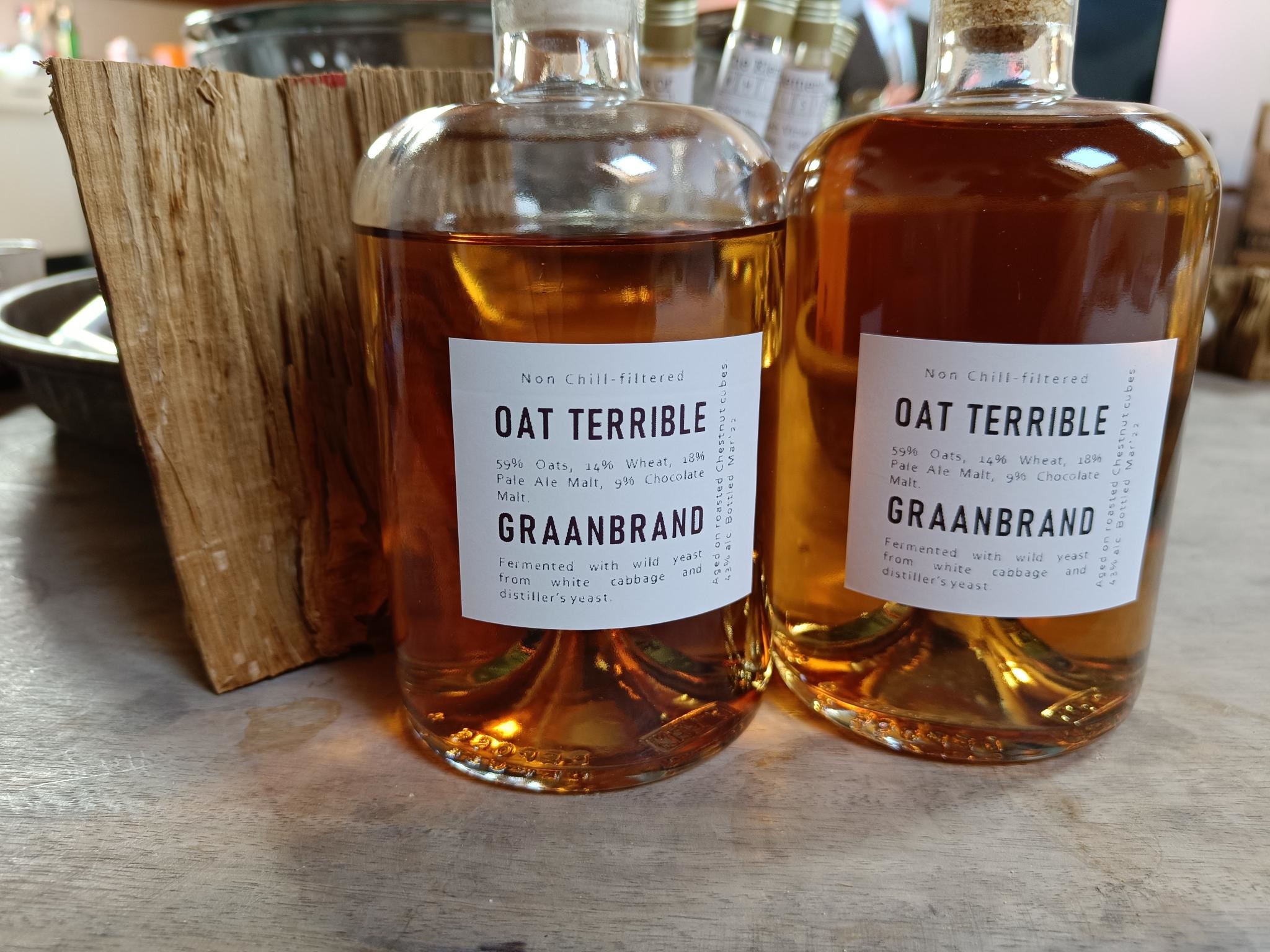

@alchemist Mooi label! Ziet er gaaf uit!
@ithebreather Labelprinter van Brother en PowerPoint doen wonderen, aangezien m'n administratie meestal niet verder komt dan het Stookforum, werkt het net wat handiger om te weten wanneer ik gaan nippen.

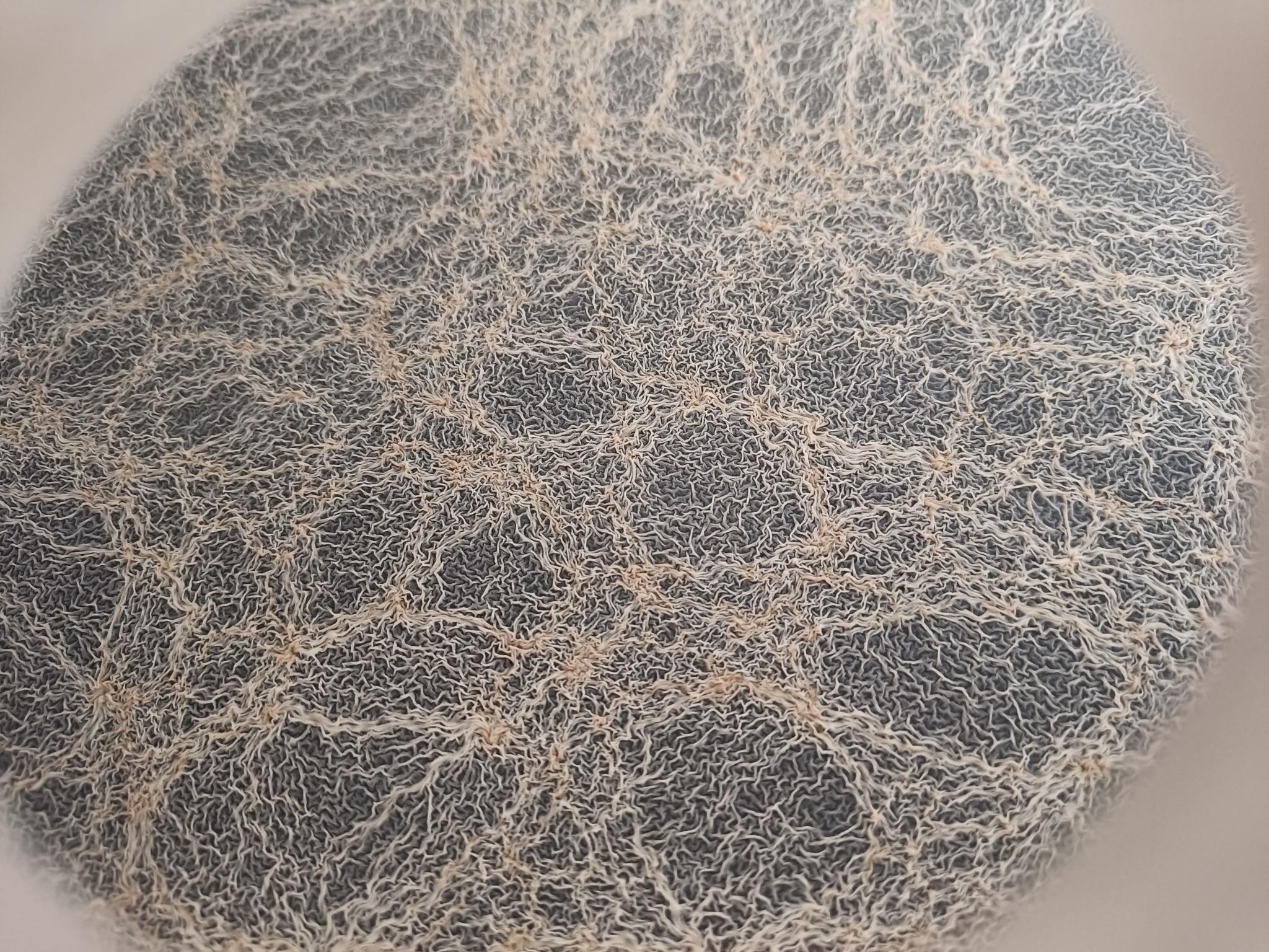

Aangezien er een funky laagje op de haver gekomen is, als gevolg van tussentijds moeten overhevelen, had tegen het kraantje van het gistvat getrapt 😓 , wordt het toch tijd om deze vandaag nog te destilleren.
Wit spul maak ik me niet zo druk om, het gaat me meer om het feit dat ik minder willekeurige smaken erin wil krijgen.

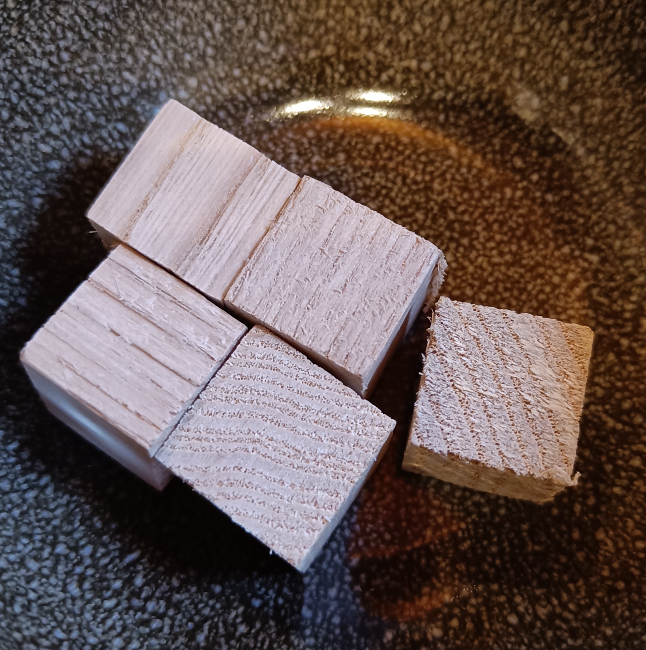

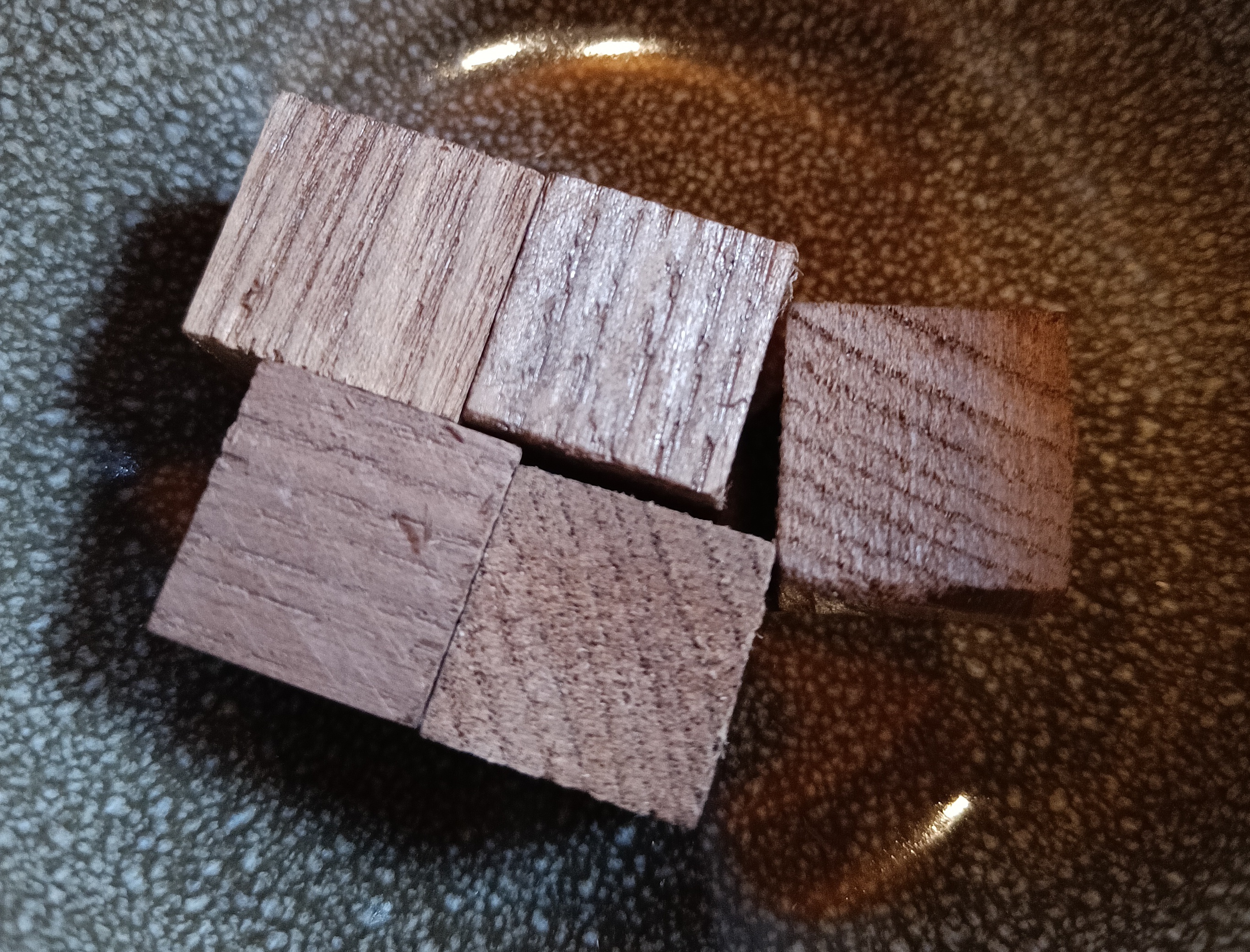

De kastanje blokjes zijn erg bleek, deze gaan straks even de oven in en een lichte roostering krijgen met een gasvlam
Begonnen met anderhalf uur op 120 graden, de verkleuring en geur viel tegen. Het was waarschijnlijk meer drogen dan wat anders.
Oak toasting chart van Amerikaans eiken bekeken en daarbij stond de vanille piek vermeld bij 200 graden, gokken dat het voor kastanje ook zo is en de temperatuur naar 200 graden verhoogd en tussendoor kwam ook stevige vanille geur uit de oven. Nu is het minder aanwezig dus waarschijnlijk mag kastanje net wat lager zitten dan de 200 graden.
In het echt is de kleur donkerder dan in de foto, tijd om te gaan roosteren.
Tussendoor zitten we op een anderhalve liter opbrengst en de temperatuur is nog 96 graden, dus redelijk op t einde met een zeer rustige overhaal.
Een zijde geroosterd, nu nog even afspoelen en dan zijn ze klaar voor de whiskey nadat deze de laatste overhaal heeft gehad.

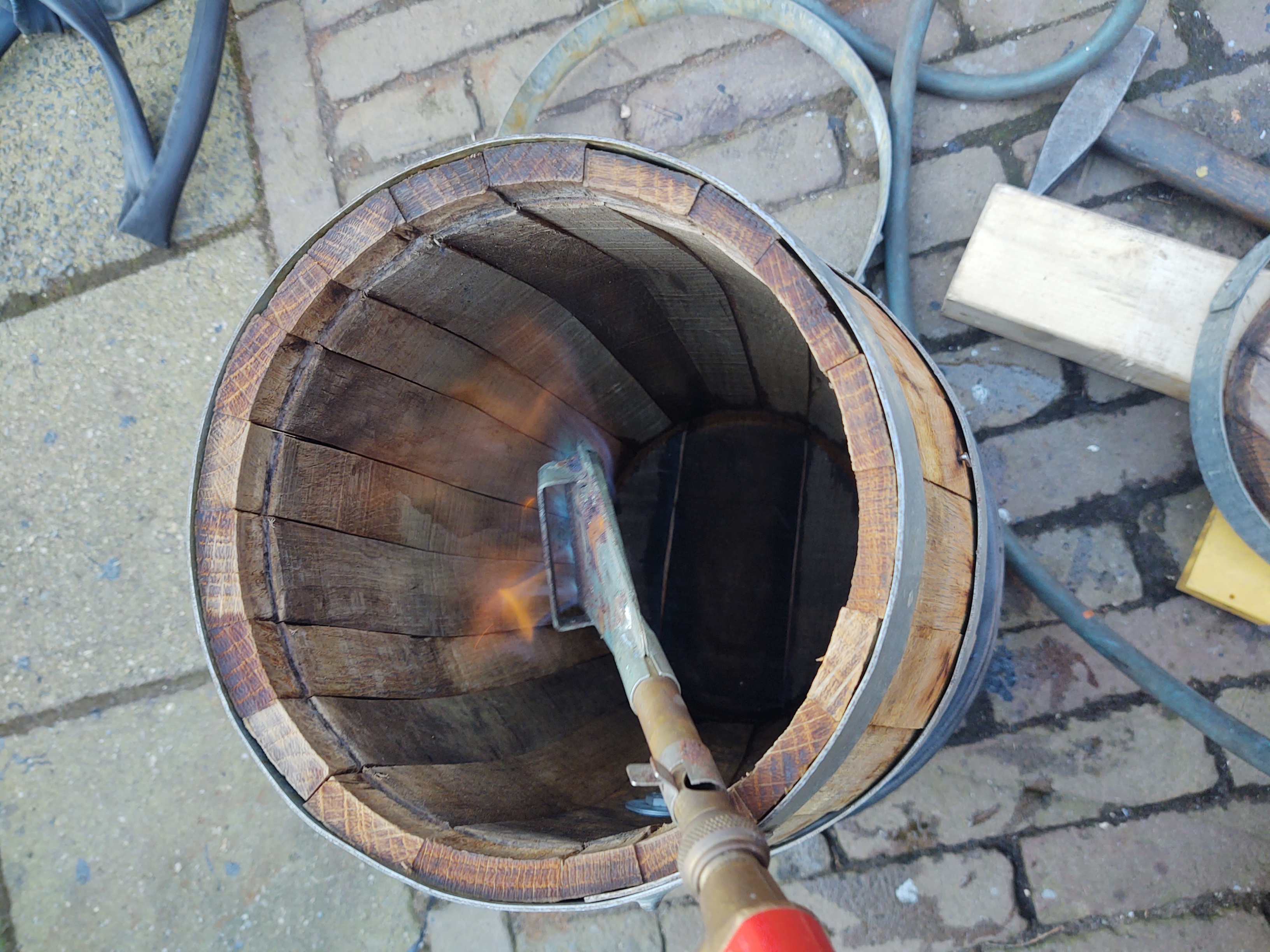

@alchemist ik zat eigenlijk te denken om eerst te branden dan spoelen en dan in de oven(1/2 uur, 160/180 graden). In de oven gaat het hout open staan en dat heb je er nu af gebrand 🤔 🤔
@rumo Slechts 1 van de zes zijdes, bij een vat maken zou t ook deze volgorde krijgen, daarom heb ik dat aangehouden.
Heeft tot nu toe prima gewerkt
Berichten: 2214
@alchemist Ja misschien brand het wel beter als het open staat. Ik had de laatste keer houtsnippers gebruikt en dan moet je wel oppassen als je daar de onkruidbrander opzet 😆
@rumo Ik had ergens verwacht dat dit snippers zouden zijn, ik had de stoofpan al klaar staan om ze daarmee te roosteren 😀

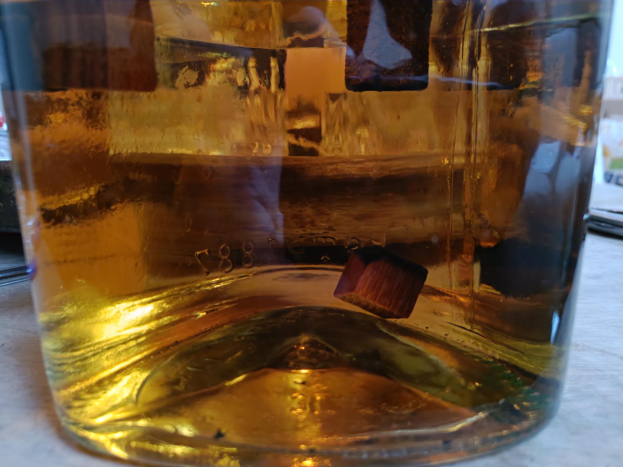

De haver whiskey met kastanjehout begint een mooie koperen kleur te krijgen, een gedeelte van de rum heeft de eerste overhaal gehad en het tweede gistvat zal binnenkort aan de beurt zijn.
Een aantal man hebben wat oudere whisky's geproefd en waren positief verrast met wat de tijd had gedaan met de drank. Twee stuks kwamen naar voren waarbij de chocolade smaak goed aanwezig was vanuit het mout;
  • Cat's Claw, 91% destillatiemout en 9% chocolademout, gerijpt gedurende 2 maanden op kattenklauw, iets wat vroeger gebruikt zou zijn om vaten mee te dichten en mogelijkerwijs ook smaak mee gaf. Oorspronkelijk gaf het kattenklauw een geur en smaak die me aan een tomatenplant deed denken dus de fles is eigenlijk uit het zicht gezet en niet meer naar omgekeken. Sinds Maart 2020 heeft deze gestaan en recentelijk geproefd, superzachte whisky geworden met chocolade en wat zoete tonen, nog op de AirStill gedestilleerd dus verder niet erg complex.
  • Kinderboerderij, 15% Special B Mout en 85% Pale Ale Mout, vergist met Kveik gist, gerijpt op walnootdoppen. Beetje als die sinaasappelpartjes in chocolade qua geur en smaak, ook zacht geworden en viel goed in de smaak bij een aantal proevers. Geen chocolade vanuit de stort aanwezig buiten eventueel de invloed van het special b mout.

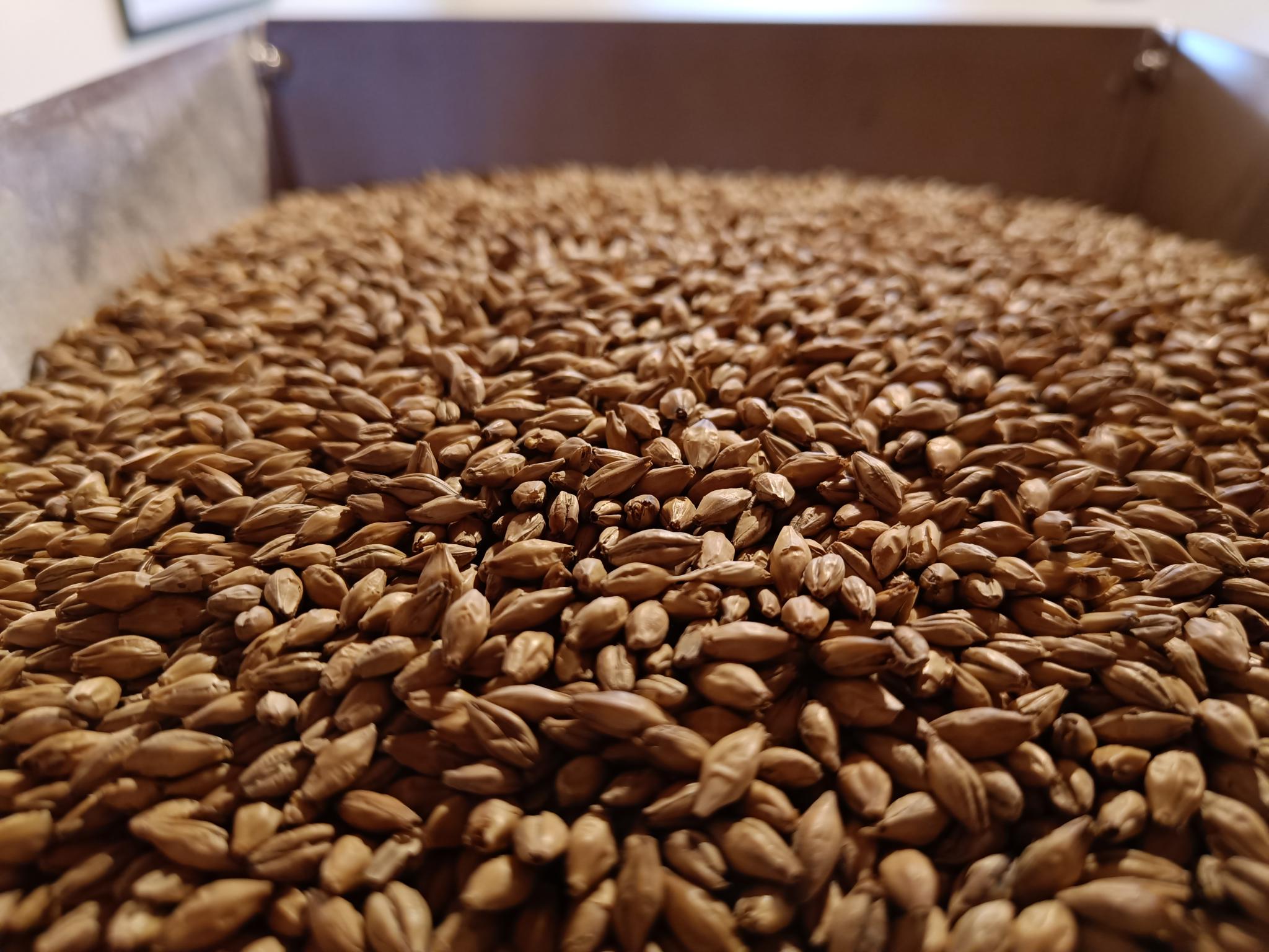

  • 5000 gram Thirsty Thistle (55 PPM turfmout)
  • 1000 gram Crispy Heavy Scottish Malt (50 PPM turfmout)
  • 350 gram Chocolate Malt van de Swaen.
Water wordt door de Britta filter gehaald en voorzien van turf voor de humuszuren en allerlei (an)organisch spul uit de turf. Wel wordt de turf gefilterd met een grovere filter om de deeltjes eruit te houden.
Maischen wordt 67 graden gedurende een uur, ik sla de eiwitrust even over vanwege wat eerdere problemen, en erna 72 graden gedurende 30 minuten. Mineralentabletje erbij en pas bij de 72 graden wordt de chocolademout toegevoegd.
De gist wordt een combinatie van Fermentis M1 en Mangrove Jack's Saison Gist, die laatste om wat zwarte pepertonen mee te geven aan de drank. De combinatie van een destillatiemout en een brouwmout is niet bepaald controversieel bij de grotere jongens dus wordt dit een testje.
Rijpen zal gebeuren op flink geblakerd Amerikaans Eiken om zo te zorgen voor meer creosoot smaken, rijping zal gebeuren op welk percentage het eindproduct eindigt, wederom om ervoor te zorgen dat het pijn gaat doen met drinken.

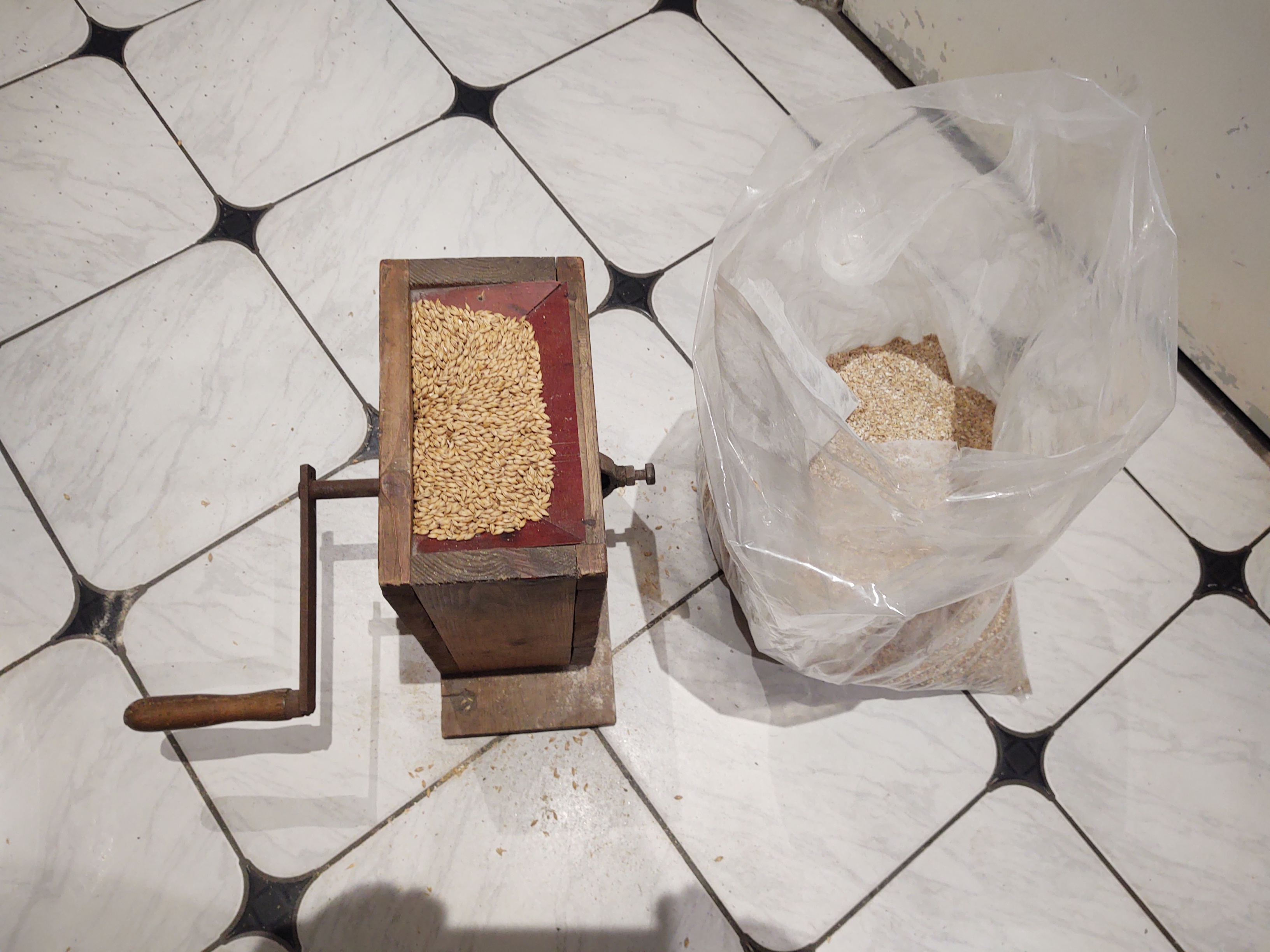

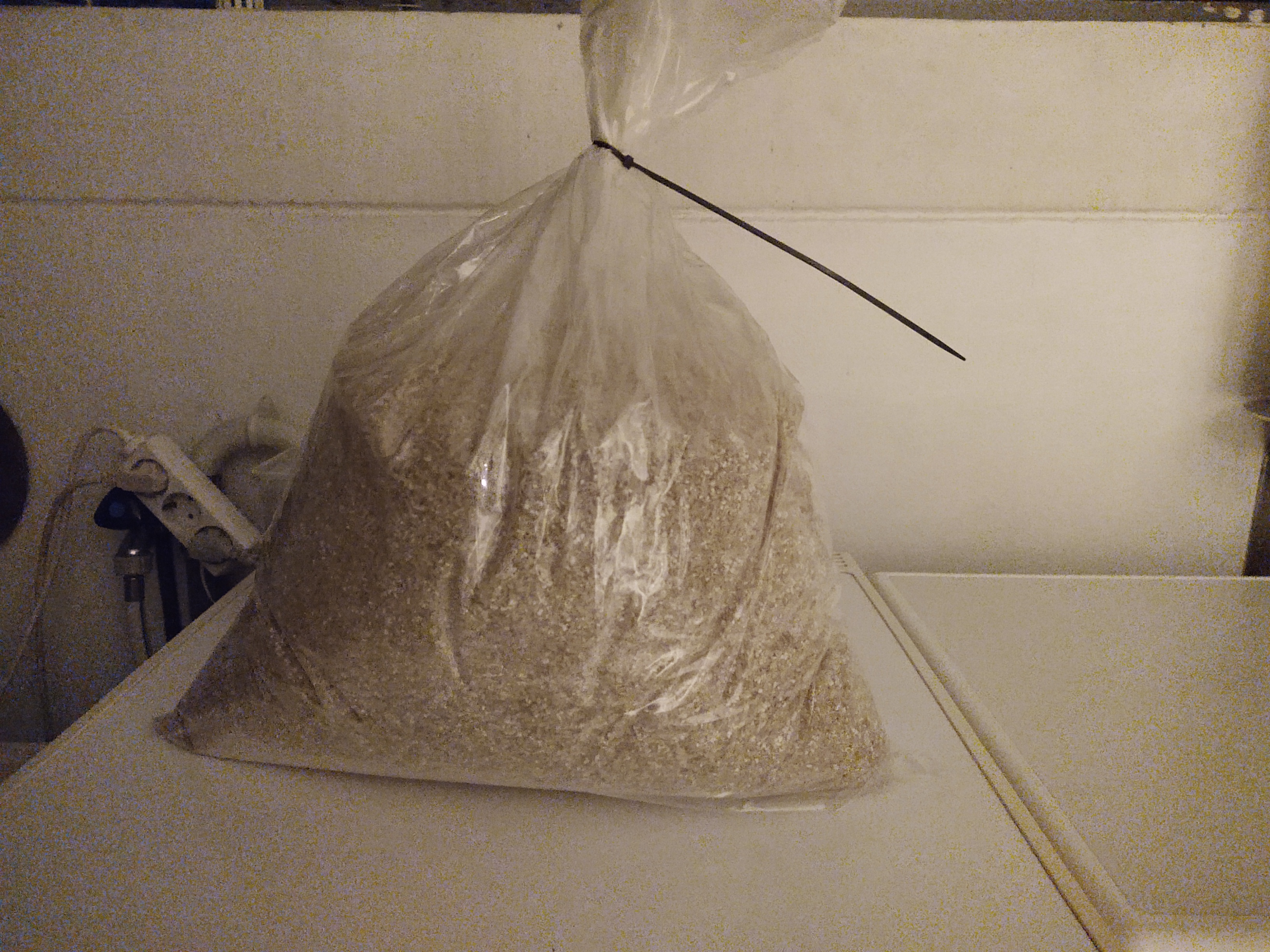

12 kg mout even door molen gehaald.  Nu nog 24 kilo graan en kunnen we aan de slag .
Zakje klaar dus zaterdag maïschen . Nooit te lang wachten als mout door de molen is .

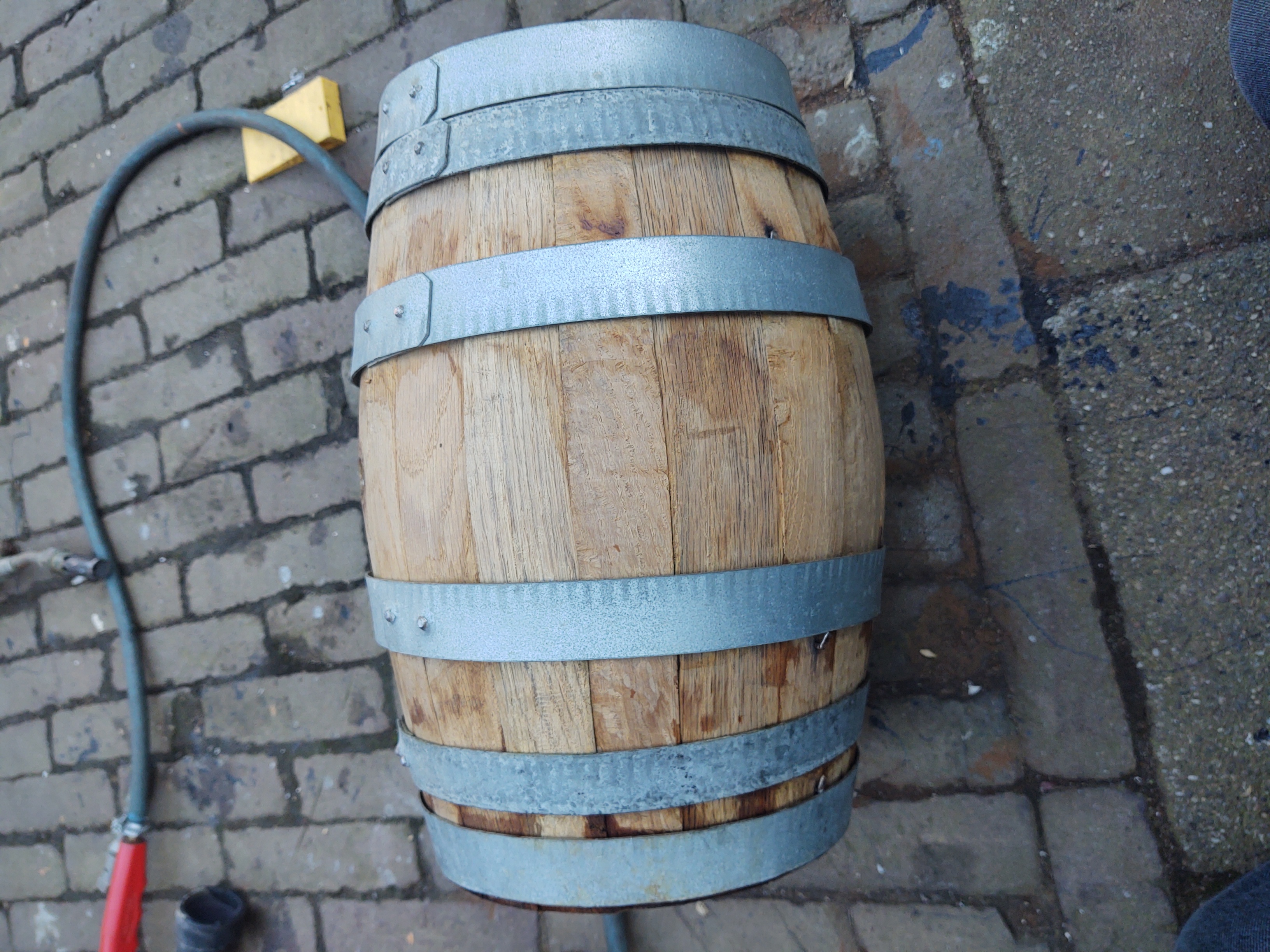

Sinds zaterdag ben ik de eigenaar van een maagdelijk 5 liter Frans Eiken vaatje, een van de whisky gerelateerde cadeaus. Voor zover ik nu begrijp is het een onbehandeld vaatje dus waarschijnlijk gaat deze opengemaakt worden om lichtelijk te blakeren aan de binnenkant, ik heb even erover nagedacht wat de mogelijkheden zijn maar vanwege zuurstoftekort met een propaanvlam, rotzooi met een acetyleen vlam, het vaatje niet willen vullen met gloeiende hootskool door een 5 a 7 mm opening, laat eigenlijk alleen het half demonteren van het vaatje over als optie. Het enige wat zeker is dat ik dit vaatje wil gebruiken voor niet rokerige whisky's om zo mooier de tonen van het hout over te kunnen brengen.
De vraag nu is eigenlijk welke drank er vooraf in gaat, deze zal sowieso meer invloed van het hout meekrijgen omdat het vaatje nog ongebruikt is. Opties die op dit ogenblik op de tafel liggen zijn;

@alchemist
een brandewijn Of eau de vie gaat prima in een eiken vat. Maar ook een rum uit melasse is goed te combineren. Maar ga zowiezo even jou vat van binnen bekijken dan eventueel voorbehandelen.
Heb je een mini camera of endoscoop kun je kijken hoe het vat er van binnen uitziet.
Of
Wanneer je een binnen band van een fiets als elastiek om het vat doet kun je de hoepels eraf slaan en haal je het deksel met het kraan gat eraf. Zet eerst een kerfje of streepje op deksel en romp zodat het deksel weer exact op zelfde plaats komt..
Zo kun je geheel goed inspecteren  .
Wil je het een vuurbewerking geven Span dan het vat met tyraps strak zodat er geen open naad is waar vuur tussen kan slaan bij branden. Kans op lekkage. Neem wat hout zaagzel / hout krullen en doe dat in vat en steek dat aan.. Of gebruik een dakleer brander en fakkel er mee in vat. Gebruik GEEN soldeer torts die vlam is te fel.
Je kunt ook houtskool branden en dat al gloeiend erin gooien en het vat rollen.
Hierna Deksel erop en hoepels goed strak slaan. En met water of wijn vullen.
Je kunt het licht schoeien tot zelfs een kool laag in vat aan brengen naar eigen inzicht en wens .
Je kunt ook gewoon het vat en met water en calcium vullen zodat je minder last hebt van looizuren. Ook kun je spoelen met warme port of sherry..
Een nieuw vat kun je of warm of koud voorbereiden met koud water vul je eerst het vat tot 1/3 met water en na 4 uren vul je het tot 2/3 en na nog 4 uren vul je het helemaal en laat het staan.
De warme methode : vul het 1/10 met heet water rol het vat zodat alles met het hete water in aanraking komt. Zet het vat rechtop en vul  tot de rand met heet water en laat dit 25 minuten staan.
Hierna legen en  Vul het vat met koud water om te controleren of het vat dicht is.
Lekt het vat nog, gebruik dan de koude methode.
Belangrijk !!!
Laat het vat niet langer dan 2 dagen vol staan met  water.  Anders heb je kans op bacteriën en schimmels.
( Daartegen moet je het vat opnieuw wieken )

Misschien dat wanneer de drank klaar is ik dit branden ga doen en een foto rapportage doe, enige vraag die ik nog heb is of het gat bij de dop (ofwel de bunghole) ook nog gebrand moet worden?
@alchemist als je het vat in toekomst wil gebruiken voor whiskey is niet verstandig om er eerst rum in te doen ! ( Rum kan wel in oud whiskey vat maar noet omgekeerd )
Gebruik je kraan en dop van staal met schroefdraad kunje het gat branden. Gebruik je hout of kurk gat niet branden !
( Als je het branden niet aandurft zou je eventueel ook hier mogen komen )
@robbert Dat vind ik lief van je maar ik durf het branden wel aan, zal een vader zoon momentje worden aangezien hij laatst al een hoop barrel making videos aan het bekijken was.
Ik laat het gat dan voor wat het is, er zit wel een stalen kraantje op maar geen stalen dop, die is van een soort neppe kurk meen ik.

@alchemist ik sluit mij aan bij de waarschuwing om bij het branden de banden weer strak aan te trekken zodat er geen vuur tussen de latjes kan komen, want als je goed door brand krijg je het vat niet meer waterdicht(ik spreek uit ervaring 😪 ) Ik haal 1 deksel er af en brand het hout aan met een onkruidbrander. Voor het weer in elkaar zetten van het vat zou ik eerst wat oefenen op een oud vat want het kan wel eens een dingketje zijn om het vat weer goed in elkaar te zetten(ik spreek weer uit ervaring 😥 ) Een nieuw vat geef snel een bittere smaak aan je drank maar ik gebruik dan ook een 3 liter vat en dan gaat het nog sneller als bij een 5 liter vat. Ik doe daarom eerst 3 maanden een goedkope sherry in een nieuw vat en dan moet je nog oppassen dat je uiteindelijke drank niet te bitter wordt.
Ik zou het aanbod voor hulp nog eens overwegen om aan te nemen want het zou zonde zijn om je nieuwe vat te verpesten. Maar je kan altijd nog je vat in stukken zagen en de stukjes in een pot met drank doen 😉 Ik weet niet of ik mijn vat nog eens snel uit elkaar zou halen want de laatst keer kon je de vloeken van Limburg tot Friesland horen.
@rumo Bedankt voor de waarschuwing, ik heb nog even voordat het zover is en zal wat filmpjes bekijken en Robbert's en jouw opmerkingen ter harte nemen.
@rumo als je brand zonder goed strak te zetten zou zelf een van de duigen kunnen vervormen door de hitte dan wordt het nog lastiger.
Gewoon nog eens doen rumo na paar x gaat het prima.
Ik heb ook eens staan te vloeken maar dat was bij een vat waar ik een van de deugen moest vervangen .op zich geen probleem maar schoot met de schaaf over een van mijn knokkels. Niet fijn en bloeden als een rund.

Na wat gelezen te hebben over de "oude" smaken van whisky, de invloed van het organisch materiaal in het brouwwater, werd ik herinnerd aan een stukje wat ik gelezen had van S.H. Hastie omstreeks 1926, tijdens een bezoek aan Islay omschrijft hij bij Lagavulin het gebruik van Struikheide (Calluna Vulgaris) tijdens het maischen, de verse toppen werden toegevoegd aan de mout tot aan een derde van het totaal. Het gebruik van de struikheide zou verantwoordelijk zijn voor het florale karakter van de whisky.
Aangezien de struikhei een tweetal maanden bloeit ligt het ergens voor de hand dat tijdens deze periode de whisky gemaakt werd om erbij te blenden en het gehalte aan botanisch materiaal veel hoger is dan in het eindproduct zou eindigen. Met die hoeveelheden eindig je eerder in de buurt van een kruidig elixer dan een whisky. Maar het levert wel een leuke mogelijkheid om eens wat te proberen in de richting van een oud recept, deze komt op de planning en zal over een paar weken worden ingezet aangezien ik nog wat dingetjes moet uitzoeken, voor zover is alleen de stort gedeeltelijk bekend en een voorlopig voorstel van maischschema.
De stort (voor een 20 liter wort);
  • 5000 gram 55 PPM geturfd mout (Thirsy Thistle van Paul's Malt)
  • 1000 gram 50 PPM geturf mout (Scottish Heavy Peat van Crisp Malt)
  • 50 gram Struikheide
  • 8 gram Carobe
  • X gram Veenmos
  • X gram Turf
  • 2 mineralen tabletten, leidingwater levert bepaalde mineralen erg mager
De hoeveelheid veenmos en turf worden op het oog bepaald en zullen uiteindelijk vermeld worden. De carobe is ook geen eigen voorstel maar kwam vanuit Robbert, het zou de smaken aanvullen en een betere overgang verzorgen.
Het maischschema;
  • 50 graden gedurende 20 minuten, p.H. correctie naar 5,5
  • 67 graden gedurende 60 minuten
  • 72 graden gedurende 20 minuten, jodiumproef en herhalen indien nodig
  • Filteren, spoelen en in gistvat doen
De gist ben ik nog niet uit eerlijk gezegd, misschien dat ik wat leeswerk ga doen over wat er toentertijd gebruikt werd. Vermoeden vooralsnog is het dat het een "ale" gist wat toen ter beschikking was, we zitten qua tijd voor de introductie van de destilleergisten (jaren 30 Duitsland en jaren 50 Schotland) dus het mag iets authentieker, zelf gist opkweken zal het niet worden aangezien ik wel verzekerd wil zijn van opbrengst, iets wat af en toe nog wisselt bij de wilde gisten aan mijn kant.
