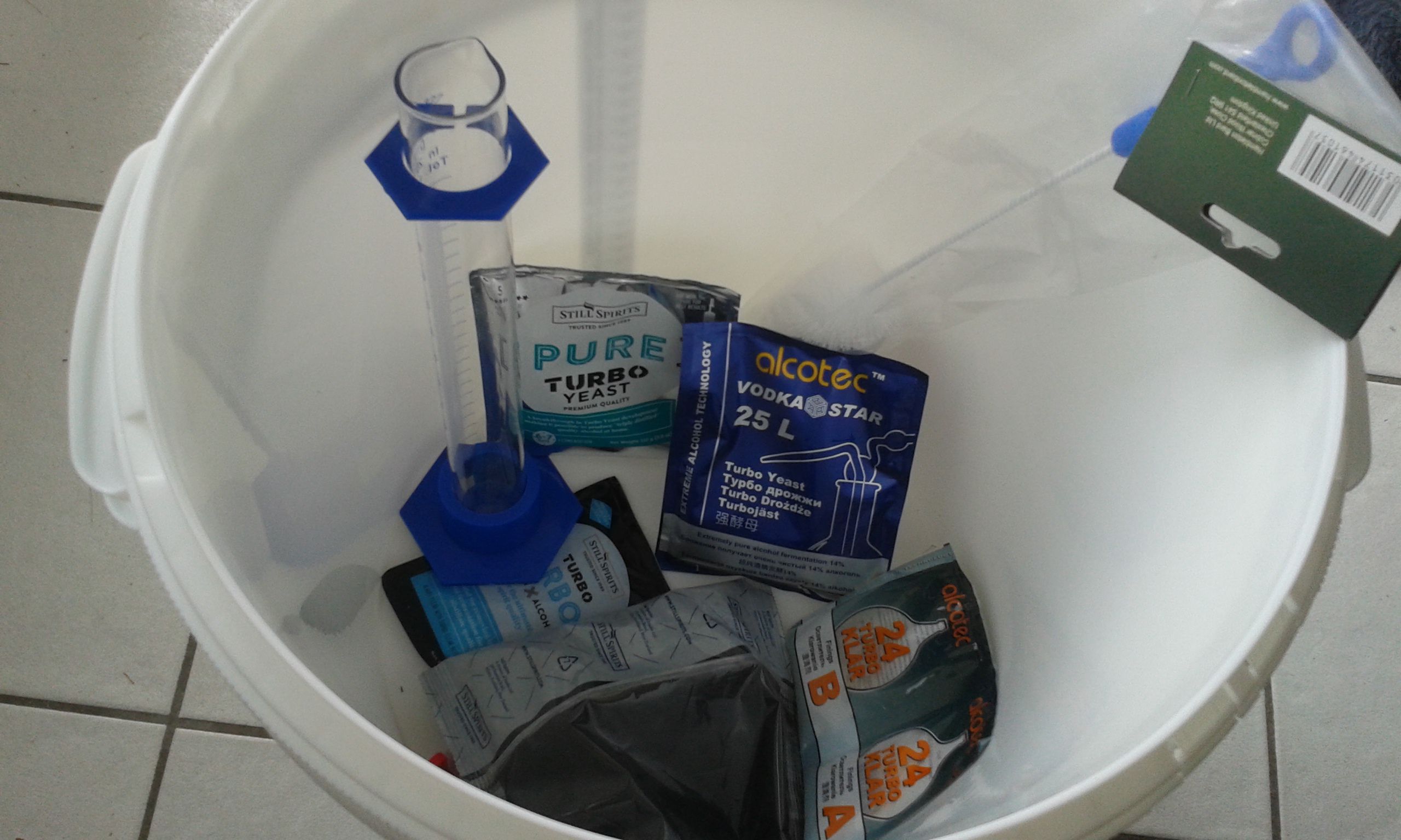

vandaag naar de locale brouwwinkel wat gaan shoppen
  • maatbeker en borsteltje voor maatbeker dat ik makkelijk m'n shine kan meten
  • pakje Pure Yeast van Still Spirits
  • pakje Vodka Star van Alcotec + hun turbo clear
  • zakje actieve houtskool van Still Spirits, nog niet voor voorlopig te gebruiken
  • 2 extra vergistingsvaten 30L met waterslotje
wat ga ik doen:
Er staat nu een vat te borrelen waar wel de turbo carbon in zit volgens de Still Spirit's way, ik ga dit gewoon volgende zondag stoken volgens dat Still Spirits denkt dat het moet kunnen... na een week met turbo yeast, carbon en clear... eens zien wat dat geeft
Ik maak vandaag een nieuw vat, ook met Classic 8 Turbo Yeast en dan met het andere recept Β van op het pakje met maar 6KG suiker... Ook met carbon en achteraf clear en op de normale wachttijd volgens het pakje
Het vat dat vrij komt volgende zondag maak ik ook dat Classic 8 met 6KG suiker recept, maar zonder carbon en clear op het einde, en dit gaat 3 weken of meer staan tot het uit zichzelf uitgegist is en gecleared, dit wordt dus voor later te stoken
Dan in m'n eerste nieuwe vat maak ik vodkastar van alcotec volgens de omschrijving, na normale wachttijd zal ik dit clearen met hun clear, en dan zien we wat dat wordt
M'n 2de nieuwe vat maak ik met Pure Yeast van Still Spirits, ook met carbon, en ook hun clear na normale wachttijd...
Als dit nog niet bevredigend is gaan we wat anders testen, zoals de 2 laatste met lange wachttijd...
In alle gevallen van bovenstaande heb ik eventueel die houtskool liggen om het eens door te filteren.. om te zien wat dat geeft...
