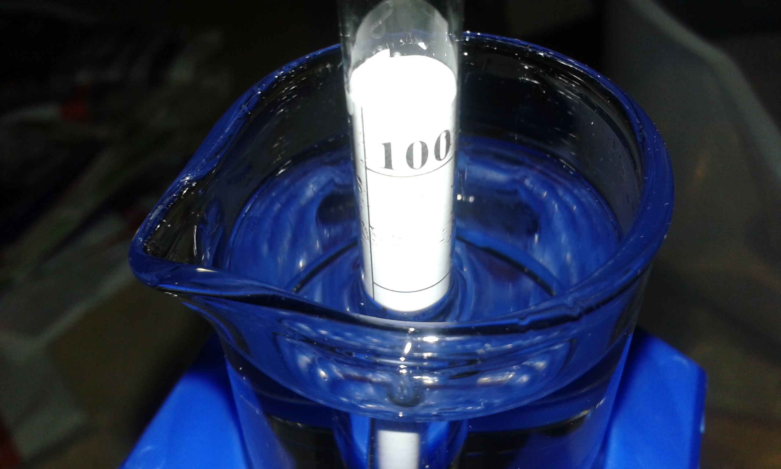

Gisteren m'n 2de keer gestookt!
13/08 - 21L water + 8KG kristalsuiker + Classic 8 Turbo Yeast + Turbo carbon klaargemaakt
21/08 - (8d later) overgeheveld in 30L ton en bezinksel laten liggen
22/08 - turbo clear part A en een uur later part B toegevoegd
23/08 - overgeheveld in stookvat en bezinksel laten liggen en uitgestookt (10d na maken)
Ik begon er aan om 15u30... deze keer met een aangepast exit slangetje naar de 200L regenton
Rond 20u, zo'n 4u30 later (waarvan 45/50min opwarmen), had ik 4.2L alcohol gevangen en was het goed geweest, ik had ook maar 6x 700ml fles om het in te doen 🙂
Na een kleine controle bleek het 93/94° te zijn EN DEZE KEER ZONDER VIEZE GEUR/SMAAK!!
Wel opnieuw zoals ik al eerder zei meermaals de temp moeten bijregelen, en niet een keer of 2, eerder een keer of 15.... en dit keer was ik alleen thuis en was er niets of niemand water aan het nemen..
heel vervelend... voor de rest ben ik wel HEEL GELUKKIG!!
