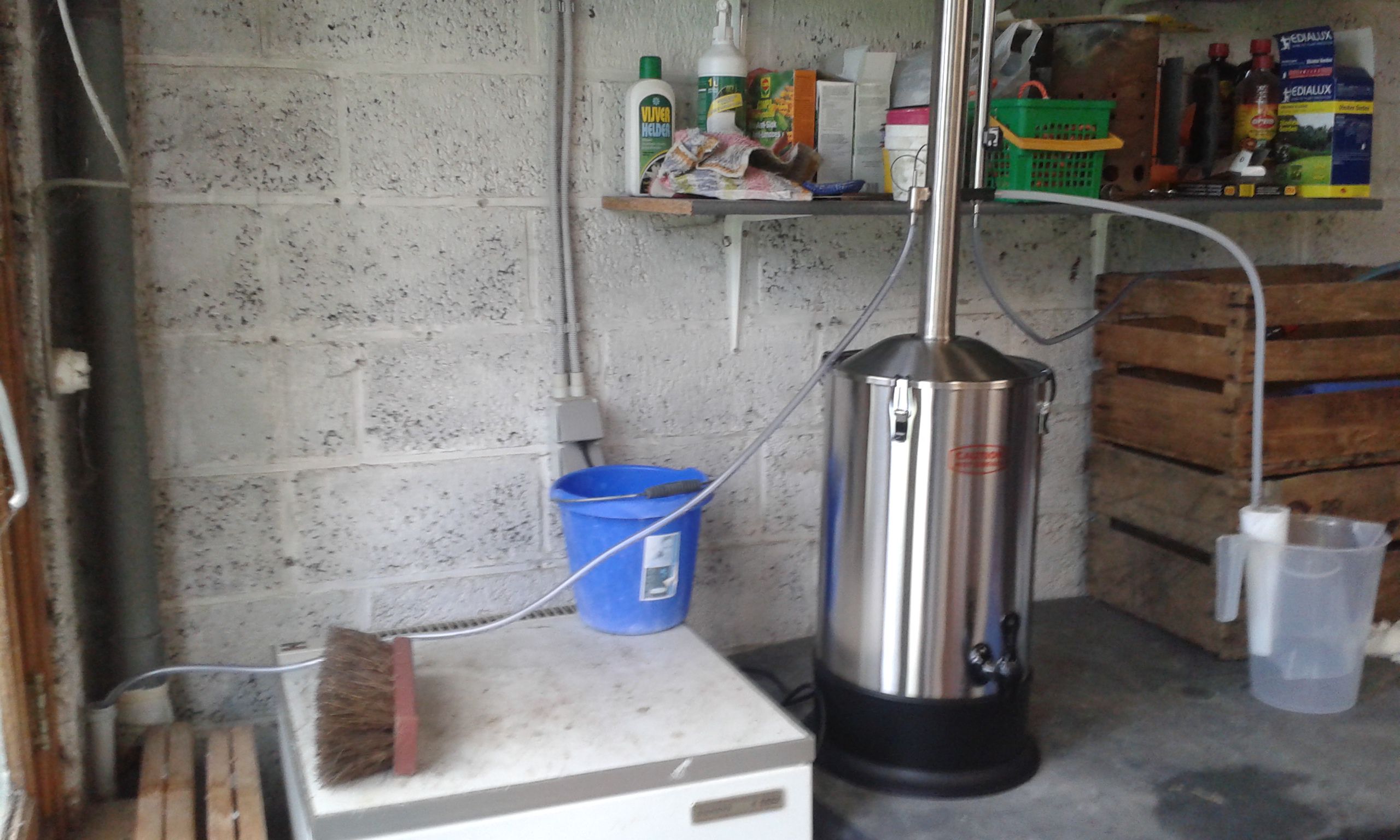

gemengde gevoelens, alles is goed gelukt uiteindelijk, maar de smaak en geur is alles behalve neutraal, hoogt waarschijnlijk door de turbo carbon niet te gebruiken..?
de emmer met de suikerwash in zag er vandaag zo uit om te beginnen.
overheveld in de boiler en dan bleef er dit nog achter in de ton
zo kwam er vrij heldere geelachtige wash in de boiler
de boiler klaar gezet en kleine 100ml opvangbeker voor de headz
gewacht tot de thermometer op 60°C stond en dan het water aangezet en dan mooi rond de 55°C afgeregeld

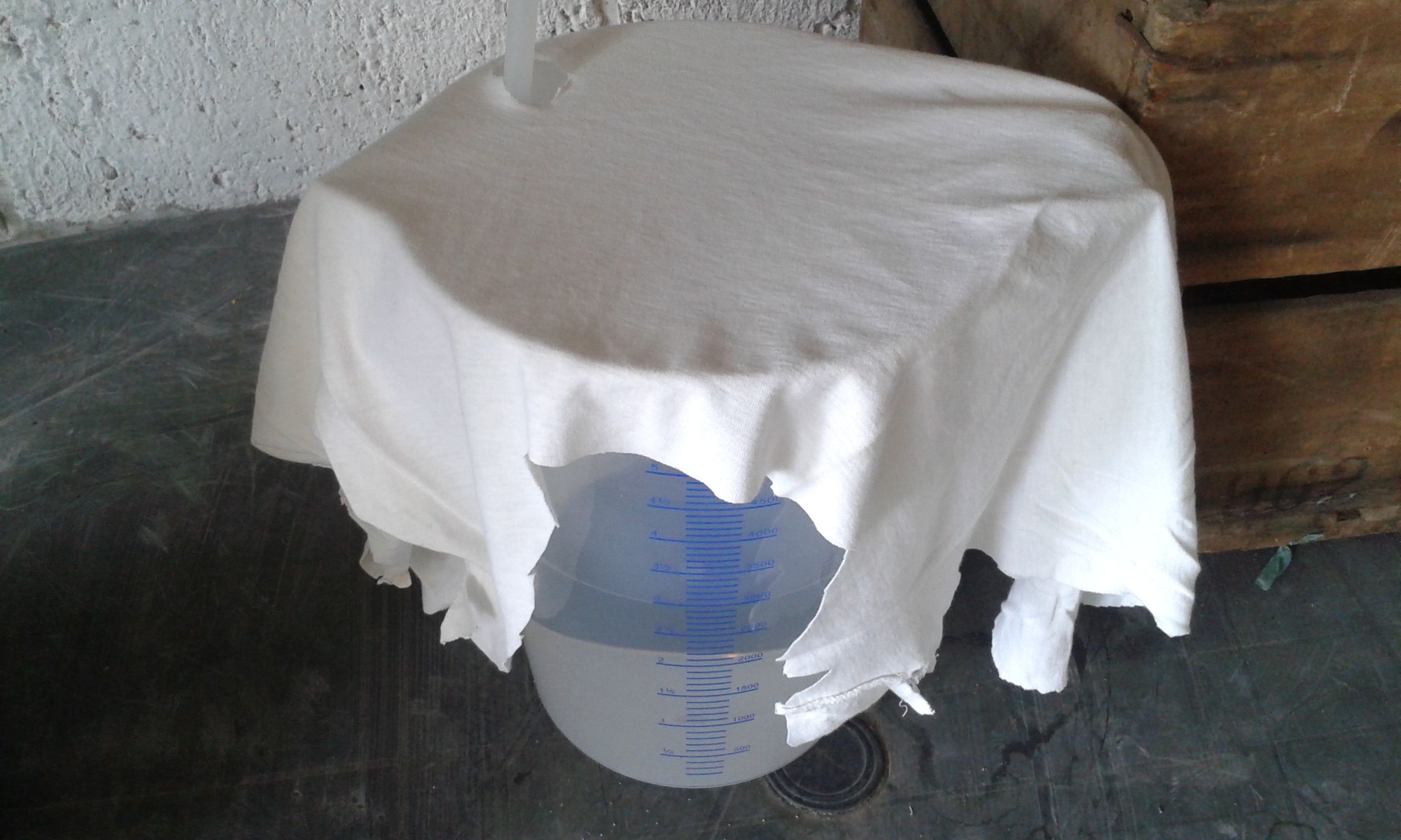

het duurde niet lang of ik had m'n 100ml om weg te gooien en de grote 5L maatbeker mocht eronder (na een tijd ook met doekje tegen vliegjes die opdoken)
Na ongeveer 3,5u was het klaar en eindige ik met 3.3L alcohol
Hier nog even het verloop:
13u52 : ketel aangezet
14u51 : 60°C, water aangezet, 100ml gevangen
15u00 : grote maatbeker 5L om bij te houden
15u32 : 1L
15u57 : 1,5L
16u42 : 2,5L
17u06 : 3 L
17u28 : einde
de temperatuur bleef ten alle tijde tussen 53.1 en 56.5 graden, maar meestal echt wel rond 54.9 a 55.1 graden... In het begin moest ik elke 10min de naald bijregelen, maar dit stopte na een uur ongeveer en dan heb ik ze niet of mss 1x  nog moeten bijregelen.... het was duidelijk dat de ketel in dat eerste uur steeds warmer werd want er was steeds meer water nodig... naar het einde toe moest ik ook wat terug draaien want er was minder water nodig, toen was het ver gedaan...
de smaak is helemaal niet neutraal, er zit iets heel zoet in, net zoals de suiker toen die gesmolten was in de 20L water... en ook iets fruitig... ik heb al niet veel zin meer om dat 2de slechte vat nog uit te stoken....

Hoi PB,
Je opbrengst is ook niet heel hoog zie ik, weet je wat het percentage was van de wash toen die de boiler in ging?
De smaak van een distillaat van boven de 90% alcohol is moeilijk te beoordelen, verdun hem eens naar 40 en proef dan nog eens. Je hoeft ook niets weg te gooien hoor, je kunt het er altijd. Og een keer doorheen gooien nadat het verdund is.

moet wel zeggen dat ik snel gestopt ben met nemen, vond dat het maar zo zo begon te druppelen, had net MINDER water moeten zetten, smaakte ook ineens veel slechter
hoe verdun je dat naar 40%? gewoon met de regel van 3? komt bijna neer op voor de helft aanlengen...

Mooie foto's en verslag PB ! Mooi resultaat ook.
Mag ik vragen hoeveel liter wash je had ? Ik neem aan 25 liter, heb je nog gekeken hoeveel rest alcohol je wash had na het stoken ?
Berichten: 6794
Teruglengen met water naar 40%of iets daaronder. Op deze site kun je uitrekenen hoeveel water erbij moet:  http://homedistiller.org/calcs/dilute
Ik hoop dat je veel verschil zal merken in de volgende wash waar je vloeibare kool hebt gebruikt ?
Berichten: 992
Ik had ook de eerste keer een fruitig niet zo'n lekker smaak met veel zoet erin.
Dan is toch niet alles vergist, en ook is er te veel gist meegekomen in de ketel.
Gewoon heel langzaam over active kool halen, en verdunnen tot wat er max in de ketel past en nog een keer distilleren. Als je cuts maakt goed ruiken/proeven en slechte wegdoen. Dit is mijn ervaring. Mooi verslag trouwens.
