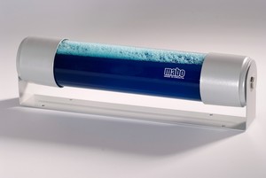

Wat natuurlijk ook kan, hoef je alleen maar boven je hobby te hangen is :
MABO automatische blusser 1kg. goed voor ruimte van 16 m³

Zelf heb ik i.d.d. ook ( halon) Automaat hangen .
Ook de mabo blusser is een goed blusmiddel. .
Goed als je niet aanwezig bent !
