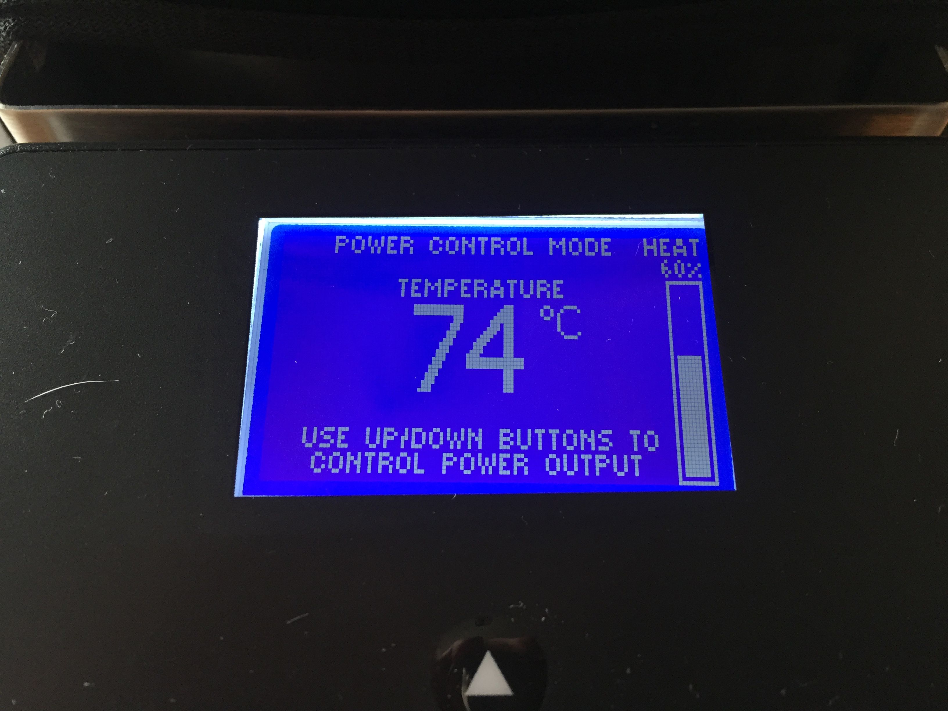

Ben net begonnen aan het experiment van lummel om te kijken hoe hoog Alc % we uit de grainfather  en T500 kunnen Halen, ik probeer op 60 % vermogen en 55 gr koelwater mijn alcohol er uit te halen.
en om vervolgens op een temp van 20 gr de % waarde te meten.
ketel nu op 77 gr later meer.
Volgens mij begint tie bij 87 graden. Ben benieuwd  en dan naar 75% vermogen. Vanuit daar spelen met vermogen en koelwater.
Berichten: 445
(@raymond)
ketel op 90 gr 55 gr koelwater komt er geen alc uit op 65 vermogen.
zit nu op 90 gr ketel 70 % vermogen koelwater 61 kleine druppels niet veel ga koelwater nu iets verhogen nmaar de 66
