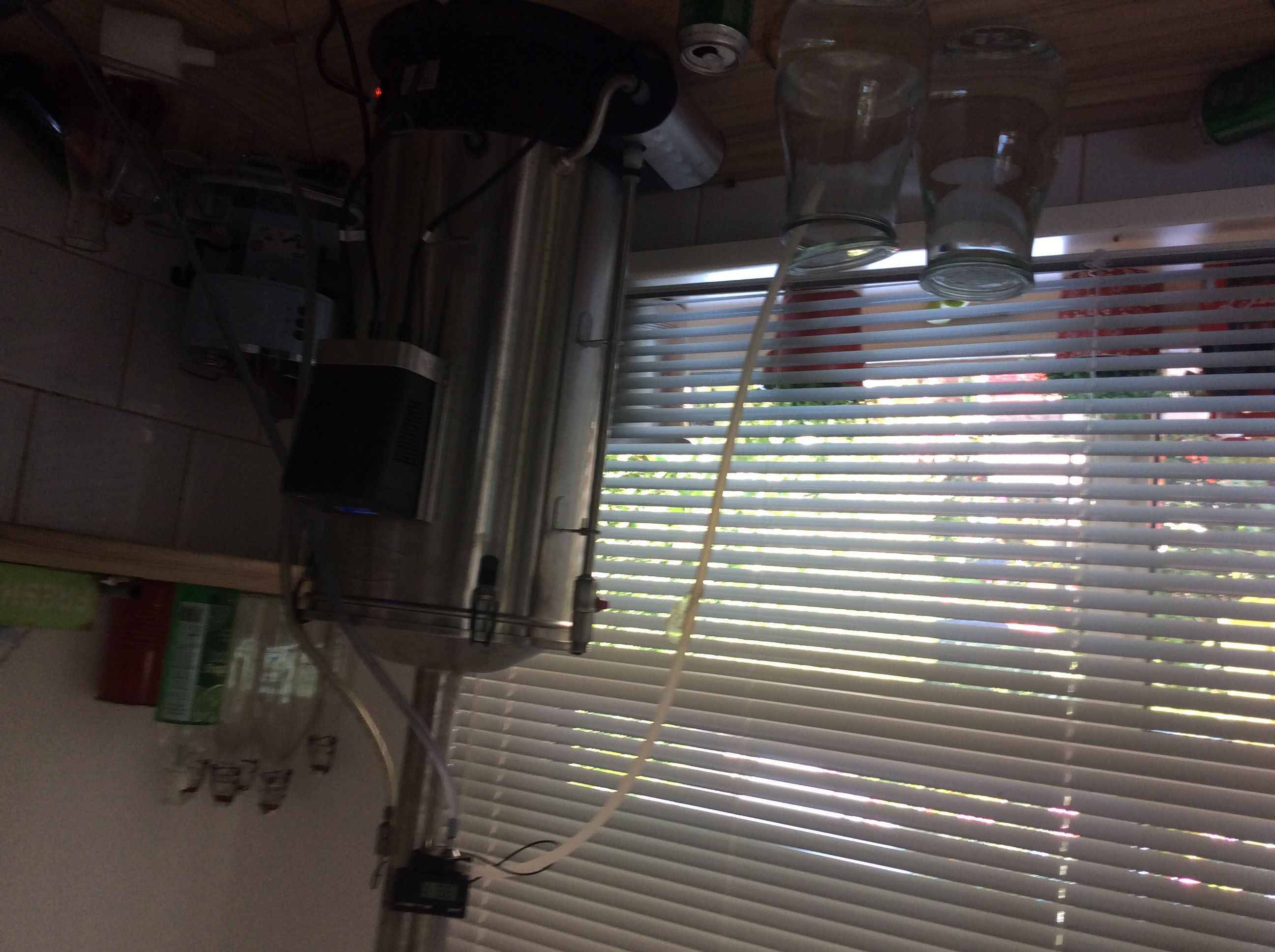

De alcohol begon te lopen bij 78 graden keteltemperatuur, 2e vraag ik denk het wel maar zeker weten doe ik het niet. Alcoholpercentage is 93% en er zal hier vast wel iemand heel rijk van worden haha maar ik ben het niet hoor 😉

Fout de alcohol begon te lopen bij de temperatuur van de  stookwijn op 89 graden. Thans is de stookwijn 91 graden en target temperatuur 3 graden hoger. Dat houdt het apparaat lekker aan de gang.
Maar er is meer, je ziet aan de temperatuurmeter van de t500 wanneer je een graadje omhoog moet. Dus je kan je gerust laten pijpen of 5 minuten porno kijken, gewoon om de 5 minuten even een blik werken en is de temperatuurmeter gezakt klik je met iPhone er een graadje bij.
Inderdaad heb ik de eerste keer 93 procent gemeten.
Thans stookwijn in de ketel 92 graden, doel temperatuur 95 graden en de alcohol loopt als een gek. Nu op de helft en de eerste is 2,5 liter is binnen. Kan alleen nog niet meten want  de alcohol is nog geen 20 graden. Eerste sample had ik even in de vriezer gezet.
Kortom, stil vallen van de reflux is - in de praktijk, althans zoals ik het doe - dus totale onzin.

nog iets bijzonders, Volgens mij slaat het apparaat 2 graden voor het bereiken van de 95 graden uit, althans je hoort een klik en de schakel in de voet gaan knipperen. Hup met i phone er een graadje bij en je bent weer in business. Dus stookwijn nu 93 graden en doel temperatuur 96 graden.
Benieuwd of ik er 5 liter krijg uitgeperst en welk percentage.
