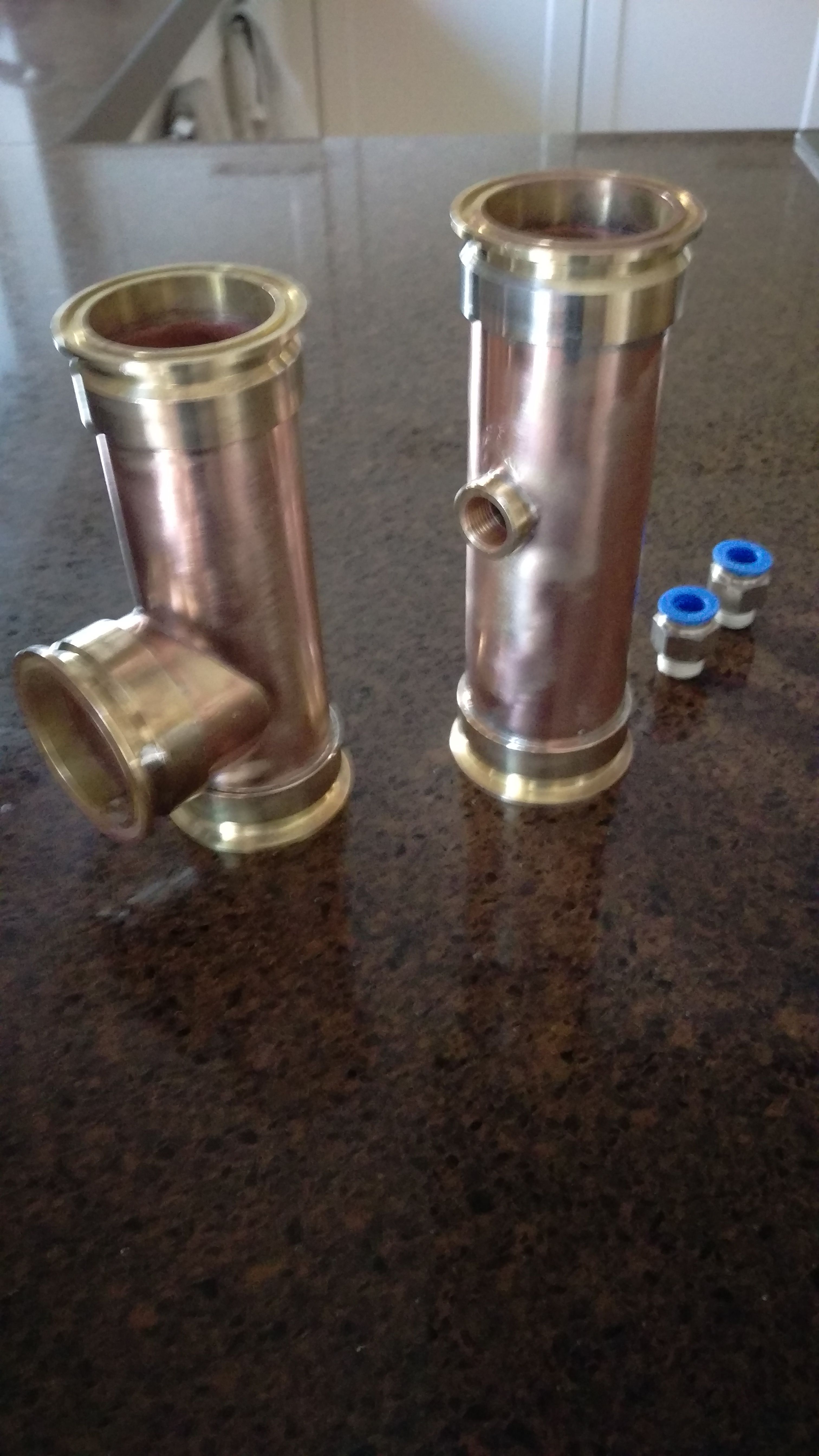

Hallo allemaal, vandaag mijn spullen binnen gehad dus kan eindelijk verder bouwen.
3e sectie voor mijn kolom, shotgun reflux condensor, bocht enz.

De oogst van een dagje hobby sectie 3 en de reflux condensor incl puss connect aansluiting voor aan en afvoer

De kolom tot nu toe.

lekker bezig Hillbilly.
Ik kijk enigszins jaloers naar al deze werkzaamheden.
Berichten: 669
(@pinodestoker)
Nou dit gaat helemaal goed  komen keurig mooi stukje vakwerk .Over een paar weken lekker rum stoken.
