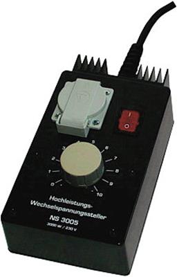

Ik heb een dimmer die 3000 watt aan kan. Volgens mij moet t daar prima mee gaan. Waarom zou dit een drama voor mijn elektriciteitsnet zijn? Is gewoon plug and play.

Een dimmer, snijd een deel van de 220 volts sinus af en zorgt bij 2000 Watt voor grote storing in je 220 net, niet best voor je ander apparatuur.
Een PID controller doet eigenlijk ook niet veel meer dan PWM, maar stuurt deze aan volgens een temperatuurs grens i.p.v vermogensregeling.

Als het echt seconde werk is zal het idd wel meevallen. Ik wist niet dat een dergelijke dimmer storing kan veroorzaken aan andere aparatuur. Zo leer ik ook weer wat bij ?

Ik zeg niet dat een dimmer het niet kan, maar het is gewoon "not done", het levert heel erg veel vervuiling op je stroomnet op, waardoor apparaten kunnen gaan storen, kapot gaan, Internet via stopcontact werkt niet meer enz..
In China vinden ze dat niet erg vandaar dat ze daar deze dingen ook maken, of het nu klopt of niet, en zijn zelfs dimmers zonder nuldoorgang of erger, gewoon een regelbare weerstand, who cares..., er ontploft wel eens wat, of staat plots onder stroom want er zijn geen veiligheidsregels voor fabrikanten, en ook geen aansprakelijkheid.
In Europa en Amerika enzo, zal een fabrikant nooit een dimmer plaatsen van een paar KiloWatt in een apparaat.
Maar zolang jij er blij mee bent,en nog geen nadeel van ziet, kun je hem blijven gebruiken, zorg wel altijd voor een goede aarding.
3000 Watt  betekent in China meestal een piekvermogen van zolang hij het doet.

Hee Gompie, ik heb de dimmer nog niet gebruikt icm de t500 maar ik gebruik dimmers de hele dag door om licht te dimmen want dat is mn vak. Vaak werk ik met een grote generator waar van allerlei apparatuur op staat maar net zo vaak ook op de netspanning van de locatie. Ik heb nog nooit gemerkt dat de andere apparatuur daarvan achteruit gaat of dat het internet er uit klapt. De dimmers die ik gebruik zijn overigens van Duitse en Amerikaanse makelij. Ik zal eens bij wat collega's om me heen vragen of zij zulk soort ervaringen hebben. Dank voor je reply!
