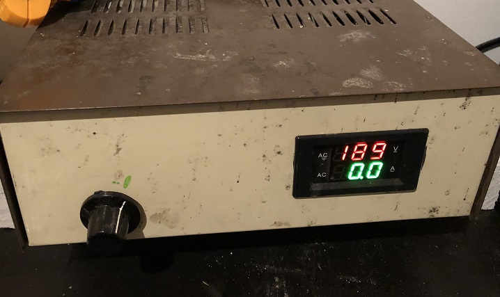

dus dan bedoel ik eigenlijk meer stekker van de t500 erin doen  aan de voorkant. stekker die je dan maakt aan de onderkant inpluggen en dan knopje draaien om het stoken met de alambiek/condensor. te regelen ?
of zie ik het verkeerd?
Berichten: 991
Ja, als je ketel normaal in het stopcontact zit kun je een stopcontact hier ook gebruiken...
Berichten: 991
Ik snap je niet helemaal firewalker,
je kunt toch een snoer met een stekker aan je electronica vastmaken en dan een wandcontactdoos gebruiken waar je je T500 in stopt.
Of helemaal demontabel maken zoals hieronder:

Berichten: 68
(@freek)
ik heb ooit deze gemaakt : achter op een standaard stekker aansluiting(wand stopcontact)
Display voorop:
https://www.aliexpress.com/item/AC-500V-50A-Digital-Voltmeter-Ammeter-Dual-LED-Digital-Amp-Volt-Meter-Gauge-Voltage-Meters/32760012862.html?spm=a2g0s.9042311.0.0.fR5yKc
stroom reguleren:
http://www.dx.com/p/maitech-4000w-high-power-scr-electronic-ac-220v-voltage-regulator-blue-silver-354705#.Wp2sMnwiFEY
Als extra:
Arduino met 3 sensoren, wifi connectie en een dubbelrelais eraan.
Hierdoor kan ik remote vanalles zien en ook bedienen; bijv stroom aan/uit en water aan/uit

Ben nu naar de foto's aan het kijken. maar der ligt op tafel een soort van rood wieltje maar die vind ik niet terug in de lijst.
Berichten: 473
(@monoblock)
Dat is de meet spoel voor de stroom, die zit bij de meter
Berichten: 188
(@firewalker)
ahhh okey  top bedankt voor je antwoord
Berichten: 188
(@firewalker)
Sorry als ik zoveel vraag stel, maar wat voor draad heb je gebruikt voor het aansluiten van de losse componenten. is dat nog een speciale draad?
Berichten: 473
(@monoblock)
Ik gebruik gewoon kabel wat ik hier heb liggen. Dunne kabel voor het aansluiten van de potmeter enzo, en dikke 2.5mm2 kabel voor waar de hoge stromen lopen naar het verwarmings element.
