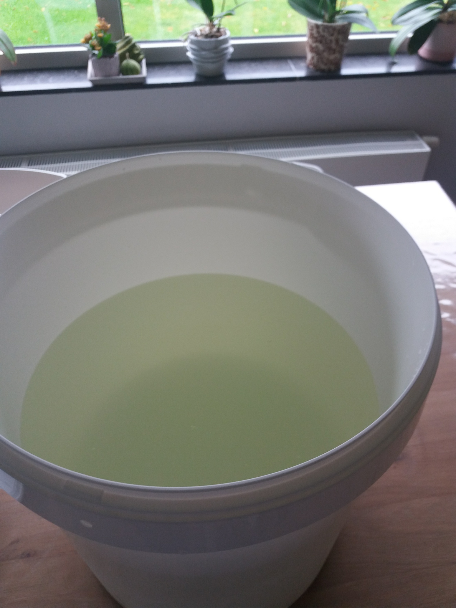

Deze namiddag mijn vat met 20 liter sugarwash goodbye gezegd en mijn ketel volle moed op het fornuis geplaatst. Daar deze slechts 12 liter inhoud heeft heb ik uiteindelijk 2 runs gedaan van 10 liter.
Het duurde een 30-tal minuten vooraleer de stook op temperatuur was en plots kwam een eerste druppel piepen aan de uitloop (de andere 10 l heb ik opgewarmd in een andere ketel om die 30 minuten uit te winnen). Na wat proeven en ruiken heb ik de eerste 25 cl weggekieperd. Nadien werd te smaak veel zachter en neutraler. Tijdens de hoofdloop kwam ik uit aan een alcoholgehalte van 73° de welke na een tijdje afnam tot 68°. Nadien is het gehalte verder blijven zakken en ben ik gestopt aan 40°.
Resultaat van beide runs is 4 liter aan 68° (hoofdrun) en  1,5 liter aan +/- 43°. Mijn echtgenote had onmiddelijk 300 ml kraakverse moonshine geconfiskeerd om vlug even advokaat te maken. Het resultaat is zeker geen wereldrecord maar gezien de 2x250 ml voorloop en gestopt op 40° ben ik niet malcontent.
Nu moet ik zeggen dat de geur niet 100% neutraal is. Ik merk een enigszins zoetige weëige geur en ben van plan om op een weekavond een fijnstook doen om na te gaan of ik een meer neutrale alcohol kan verkrijgen met hoger gemiddeld alcoholgehalte.
Is het de bedoeling om tijdens een fijnstook zachter te stoken.....nu had bijna continu een fijn straaltje dat uitliep?
