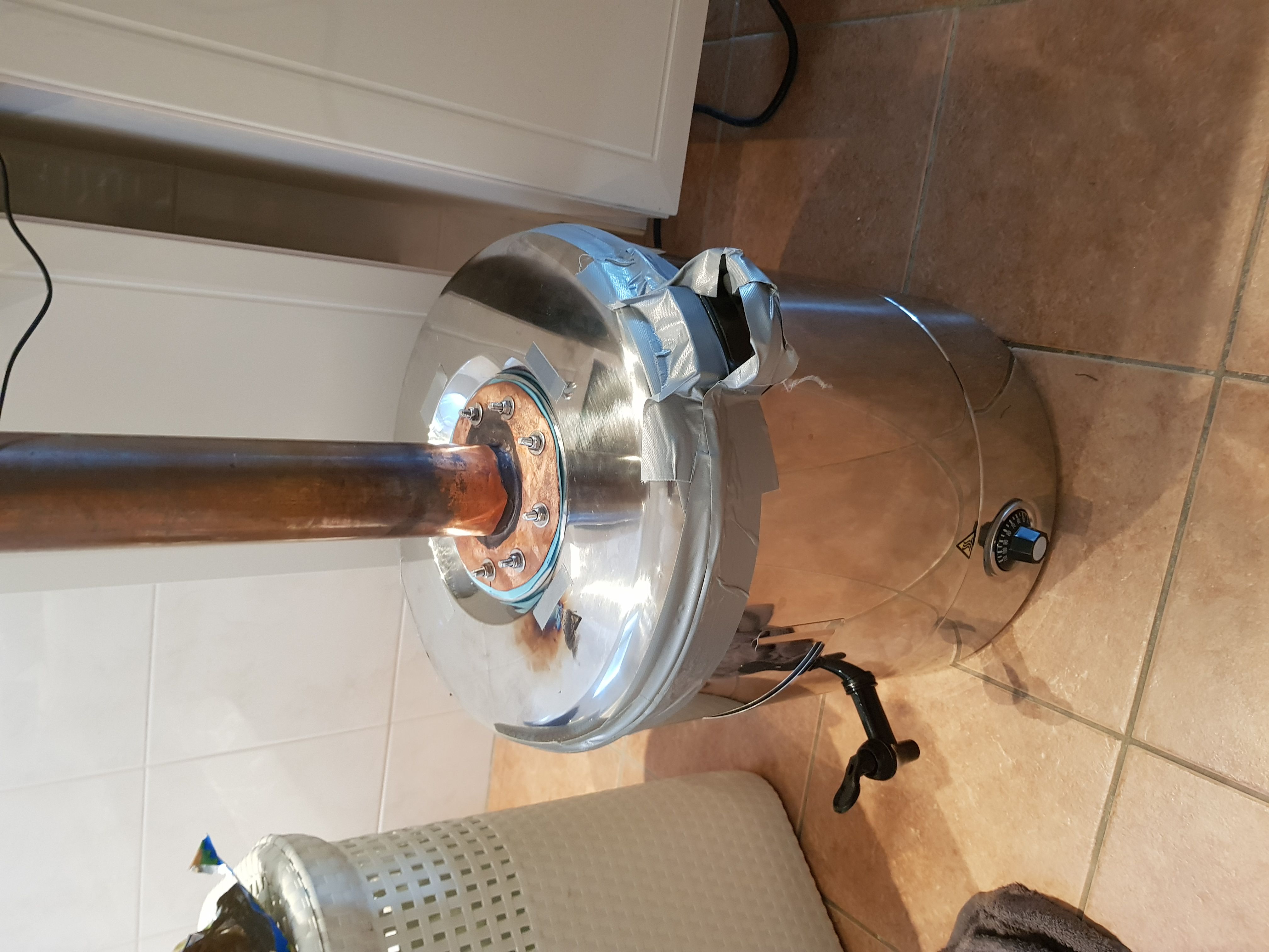

Door het gewicht van de kolom sluit de deksel bij mij al heel goed af, er lekt in principe helemaal niets.
Ik meet zowel boven in de kolom als in de deksel (ketel) de temperatuur.
dat vind ik wel handig omdat ik kan zien wanneer de stookwijn op temperatuur is het dan vanzelf ook in de kolom warmer gaat worden.
overigens ben ik wel van plan om mijn keteldeksel ook af te gaan sluiten met de siliconenslang zoals dendi, kan geen kwaad om het nog beter te krijgen

Het stoken is begonnen. Liquid management reflux met rvs sponsjes als pakkings materiaal. Kolom zonder koeler is 1.10cm hoog
