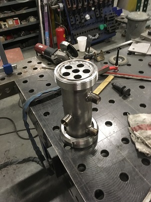

Knutsel knutsel knutsel.... et voila
Zal nog even duren voordat ik hem testen kan, maar in elk geval is het werk gebeurd πŸ™‚Β
Ik ben heel benieuwd!
Succes.

WOW, dat is echt een mooie refluxkoeler, petje af voor je uitvoering.
Ben wel een beetje jaloers op je werkplaats en knutselkunde.
