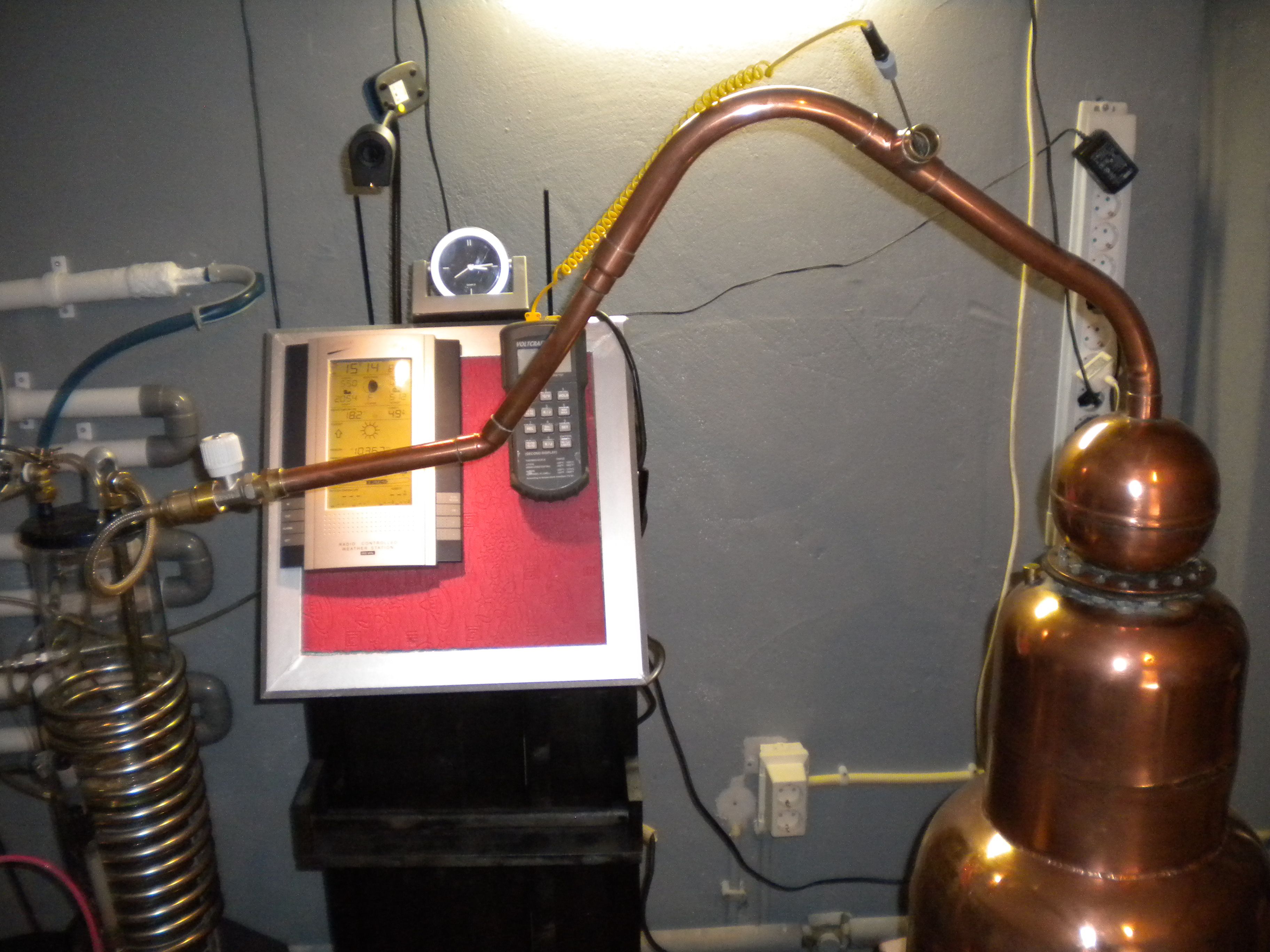

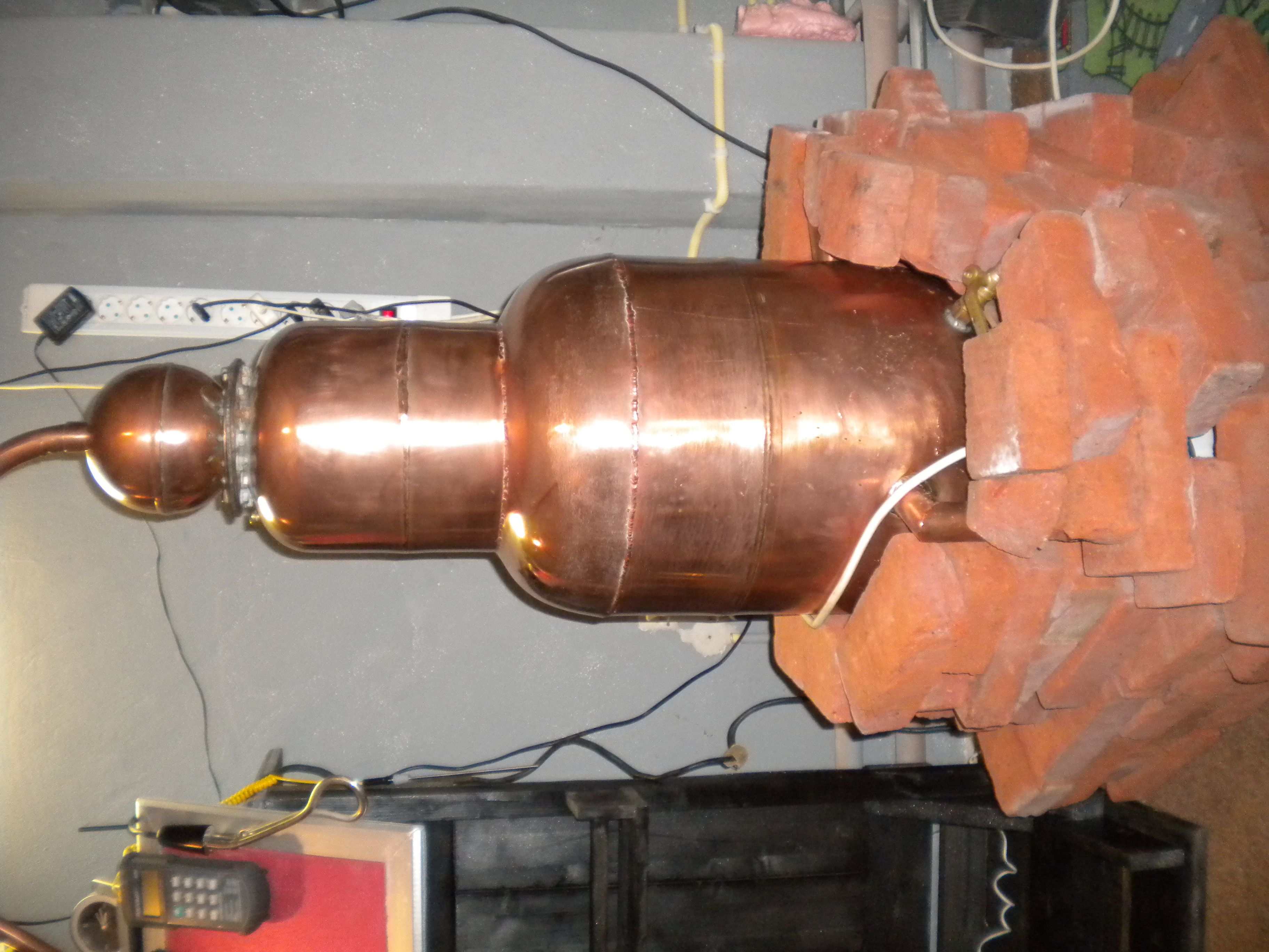

Zo eindelijk de tijd en de ruimte gevonden om met een geleende camera eens wat foto's te maken van mijn keteltje. het heeft een inhoud van 65 liter en een koelvat van 500 liter met een vijverpomp. het koelwater loopt dan via pvc. buizen langs de koude muur weer terug het vat in. verwarming gebeurt d,m.v. een elektrische kookplaat van een 2500 watt.
en voor de temp heb ik een metertje gevonden die zowel de stooktemp als de temp, van het koelwater kan meten .
En binnenkort komt er nog een arduino bij waar de temp van de verwarming op een constant te regelen niveau kan houden. vanuit de ketel komt het lekkers in een thumper en kan daarna de koelspiraal in die dubbel is dus al het ware een leiding in een leiding. en hierna kan het naar de parrot voor het opgevangen gaat worden voor controle en nabeschouwing.

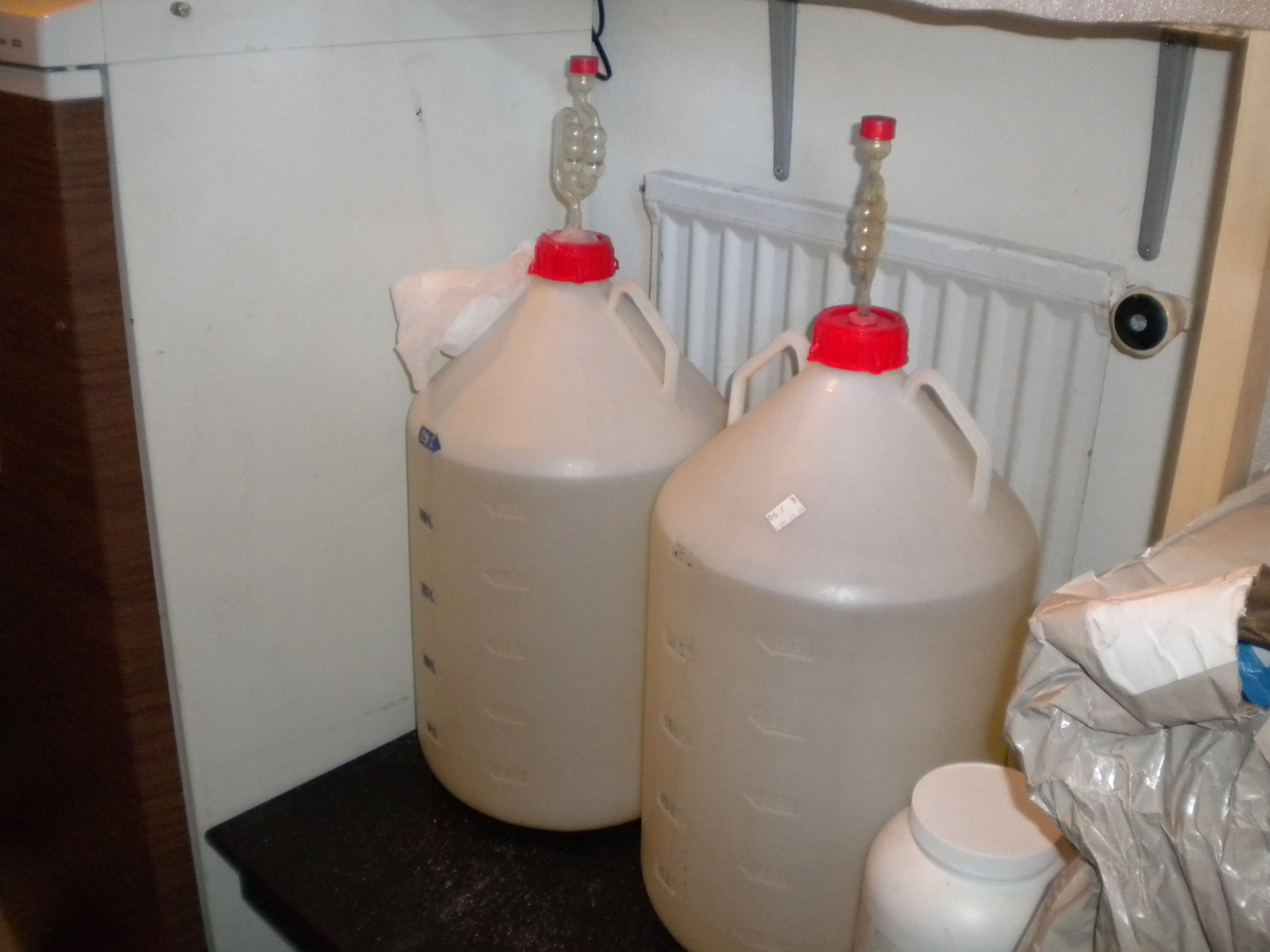

Hopelijk gaat alles binnenkort echt werken zoals gepland en bedoelt en kan ik de 4 keer 25 liter stookwijn die nu nog vol smart staan te wachten opzetten vaan een hoger smaak niveau.
