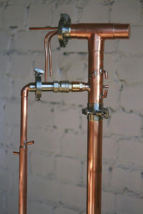

Ik zal opmerkingen in het Nederlands geven, alles is eenvoudig, stoom en vloeistof worden verzameld, ze zijn lang industrieel vervaardigd, het is beter om ze van koper te maken, anders zijn ze niet aantrekkelijk van roestvrij staal. Ik vertaal de foto's naar het Nederlands en druk ze opnieuw af.

De bovenste variant wordt wel bokabob genoemd, hier vind je uitleg in het engels:
https://homedistiller.org/forum/viewtopic.php?t=36050

Alles is correct, maar er is een belangrijke toevoeging, naast de selectie van alcoholvloeistof, is er stoomselectie, bij combinatie van beide is er uitstekende alcohol.

De bovenste is een combinatie van een bokakob met een VM uitgang met Liebig koeler.
Het regelen van een naaldkraantje bij de bokakob is vaak ellende -  de uitstroomsnelheid varieert mee met de temperatuur van de naaldkraan. Bij de VM heb je daar geen last van.
Wat nog wel het vernoemen waard is , is dat de kolom geïsoleerd dient te worden. Daarmee voorkom je schommelingen in temperatuur in de kolom.

Mooie apparaten! Dat met het glazen tussenstuk ben ik bij Malinovka Distillers ook wel eens tegengekomen 🙂

Dat is allemaal in het Engels, ik denk dat alles duidelijk is hoe het moet, het is mogelijk vanaf 1,5 inch of 2 inch pijp
