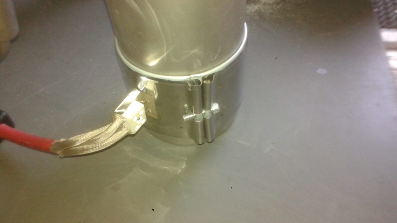

uw verwarmings element is zeker drie keer te zwaar,dat heb je niet nodig met een ketel van 7.5 l,en dan is uwe kostprijs nog lager (ik werk met ne band weerstand van 1000w en regel hem naar 700w als het loopt ,ketel is 10l)

Deze elementen gebruik ik. Band verwarming.
De grote is 45cm doorsnede. 2000w.
Verwarmt rondom en geen kans op aanbakken.
Werkt zeer mooi vind ik.

deze bandweerstanden bedoelde ik ( geen verlies van warmte overdracht en geen verbrande troep in de ketel) die weerstand heb ik wel op maat laten maken via mijn werk , hoeveel hij kost dat weet ik niet
Berichten: 1302
Heb je niet veel verlies naar buiten toe? Of blijven ze aan de buitenkant koel?
