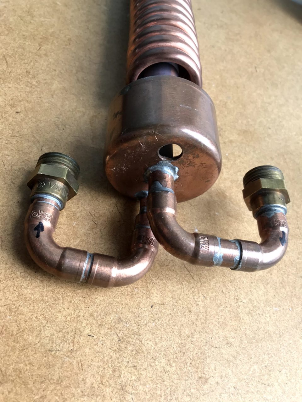

Of je gaat van 6 naar 8 naar 10 naar 12 en dan een koppeling,
Een stukje pijp van 12 mm met een eindstop en daar een 6 mm gaatje in, waar de spoel in vast gesoldeerd wordt. Aan de andere kant een koppeling
https://www.stookforum.nl/thread/cooiling-coil-van-koper/
Berichten: 102
(@rikvanbeusichem)
Deze gaat van 8 mm naar 10 naar 12 en dan 12 mm puntstukken.
(Als je deze koeler als top-koeler in een boka gaat gebruiken, staan de pijltjes verkeert om.)
