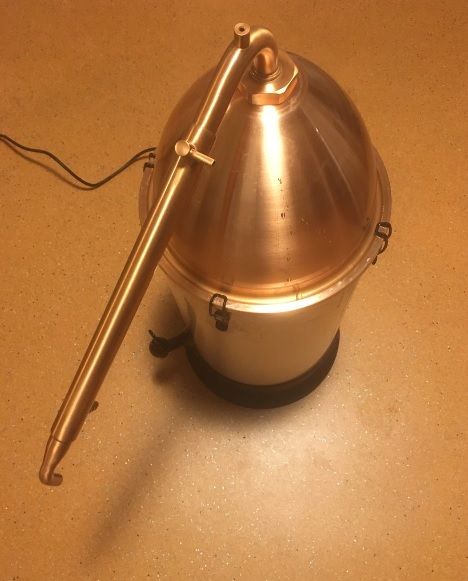

Beste stookforum, Ik ben nieuw wat betreft het stoken van alcohol. Ik heb wel plantmateriaal gedistileerd om etherische oliën hieruit te halen d.m.v. een zelfgemaakte koelsysteem van een kopere spiraalpijp in emmer (moonshine principe). Ik heb onlangs zo’n 23 liters bananenwijn laten gisten en heb deze gedistilleerd met Grainfather alambiek en Still Spirits boiler:
Met de ‘Stripping Run’ kwam ik er erachter dat het opgevangen alcohol (circa 30% en temp.en 30 graden Celsius) in een gistingsfles (pet-carboy, BPA-vrij (bisfenol A) en voedsel veilig) is gaan misvormen gedurende een verblijf van circa 3 uur hierin. Het gedeelte waar de alcohol zat in de fles is niet zodanig aangetast. De ruimte hierboven is wel misvormd:
Mijn vraag is: -hoe zou het dat de alcohol de fles kan misvormen? -zou hierdoor schadelijke stoffen uit het kunststof van de fles in het alcohol zijn opgelost? Met vriendelijke groet, René.
Het gedeelte waar de alcohol zat in de fles is niet zodanig aangetast. De ruimte hierboven is wel erg misvormd

Jazeker, dit doe ik nooit meer. Ik had al wat 2 L. plastic melkflessen gespaard voor de fractie’s van het distilaat te verdelen. Maar ik dacht dat ik meer capaciteit nodig had dan 2 liter om de stripping run in een keer op te vangen, dus heb ik die gistingsfles gebruikt.
Ik dacht er ook al aan, dat het de ethanolgassen kunnen zijn geweest.
Ook heb ik zo’n vermoeden dat de ethanol die de wanden aan de binnenkant van de gistingsfles hebben geraakt verdampen, en hierdoor de inwerking van die dampen die 100% ethanol bevat venijniger is dan de 30% ethanol die op de bodem van de fles.
