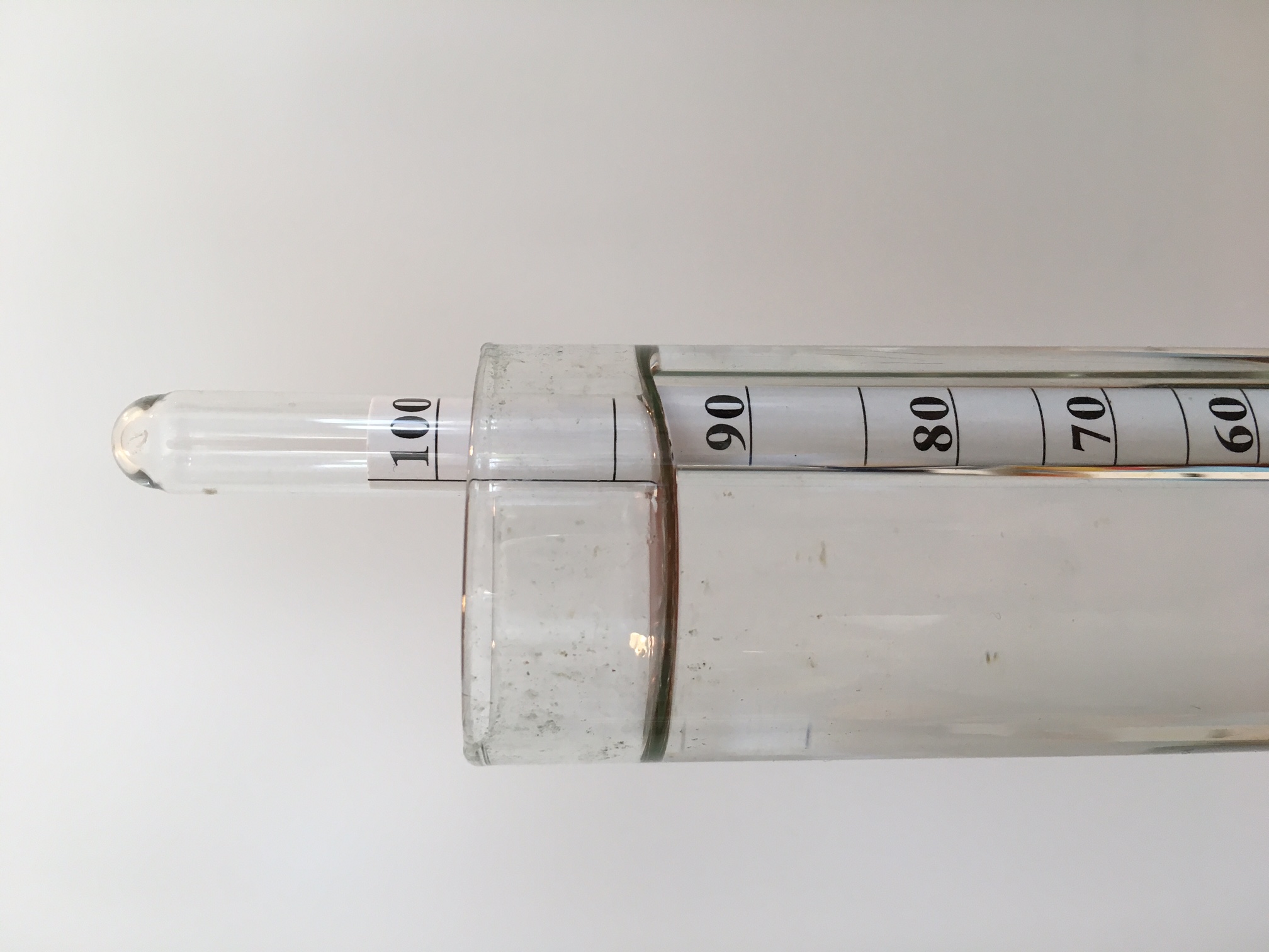

Nou, ik ben toch meer dabpn tevreden en toch nog verrast over het stoken met de T500 en 'simpel suikerwater'. Mijn eerste run duurt nog voort, zes-en-half uur na het inschakelen van de boiler, en ik heb nu zeker 4 liter met 94%. Ik mat twee keer 94% in het eerste uur dat de alcohol ging lopen en twee keer 95% (!) in het laatste uur.Β
Temperatuur van het koelwater bleef mooi constant rond de 55 gr. nadat ik het durfde los te laten (hoe meer je aan het kraan-ventieltje draait hoe meer het gaat joj-jo-en volgens mij).Β
Het is even een parade op het aanrecht maar welbeschouwd doodgemakkelijk en een haast saai efficiente manier van 'alcohol als grondstof' produceren....

http://homedistiller.org/correctiontable.pdf Β
Dit vergeten velen, 5 graden Celcius meer is al 1 % extra. Ik zeg niet dat het zo is, ik zeg dat de mogelijkheid bestaat...
Persoonlijk zou ik geen plastic recipiΓ«nt gebruiken
Berichten: 80
(@polderstoker)
Ja, maar ik kan die vier liter nu niet makkelijk kwijt op n andere manier. En je hebt natuurlijk gelijk; in huis is het zeker een 23-24 gr Celsius en dat zal dus iets vertekenen. Persoonlijk vind ik het verschil tussen 90-94% onbelangrijk hoor, ik ga wat met essences zooien en vriendin wil wat gaan macereren (en limoncello maken) dus dan maakt een procent meer of minder echt niet uit (mij niet althans)....
