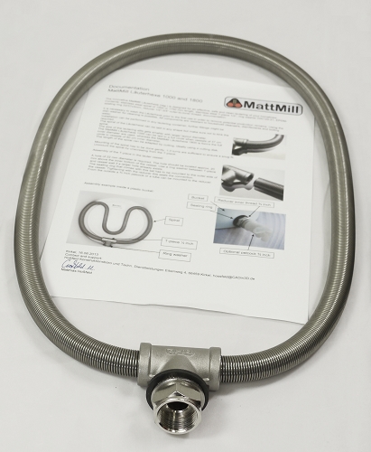

Na twee keer een mash gemaakt te hebben volgens 'methode StookTV' heb ik nu mijn derde mash op een andere manier opgezet, een soort 'hybride' variant. Methode StookTV is het blenderen van de mout en vervolgens laten meevergisten. Nadeel is dat je een dikke moutpap krijgt die je eerst moet filteren (bijv. met een spiraalfilter en uitwasbare filterzak). Uiteindelijk hou je dan netto op z'n best 15 liter stookwijn over (ik althans) en het kost erg veel geduld (het filteren gaat langzamer dan het stoken).

Ik lees niks over de temperaturen die je hanteert bij het maischen?
Het is wel de bedoeling dat de enzymen alle zetmeel naar vergistbare suikers omzet. Dit is vrij kritisch.
Ik ga het als volgt doen:
17 liter water opwarmen in de destilleer ketel naar 70 graden en naar een grote koelbox laten stromen.
6 kilo whisky mout erbij doen en doordat de mout erin komt zakt de temperatuur naar 65 graden. Dan de deksel op de koelbox en anderhalf uur laten staan. Elk kwartier roeren. Jodium test doen om te kijken of alle zetmeel is omgezet.
De wort af laten lopen naar het vergistings vat via een filter in de bodem van de koelbox. Daarna de kraan van de koelbox dicht doen en 4 liter heet water op het graan laten lopen. Roeren en 30 min. laten staan. Deze wort ook naar het vergistings vat laten lopen, en nog een maal 4 liter heet water op het graan zoals hier boven.
Dus met een koelbox en een wort filter kun je dit prima doen lijkt me. Als ik dit geheel onder de knie heb zal ik hier een apart topic over openen.

Ik heb de temperatuur nog niet opgenomen en doe het dus min of meer 'op de gok' - dat is in feite ook wat de 'methode Stook-TV' inhoudt (wat mij betreft dan). Ik heb alle respect voor het beter controleren van dit proces, met gestuurde koeling, wort koken/snel afkoelen, temperatuurkasten, noem het maar op - ik denk wel dat dat de weeg is naar het beste resultaat. Dus ik juich jouw actieplan toe; als je dat met foto's illustreert en uitlegt is dat geweldig.
