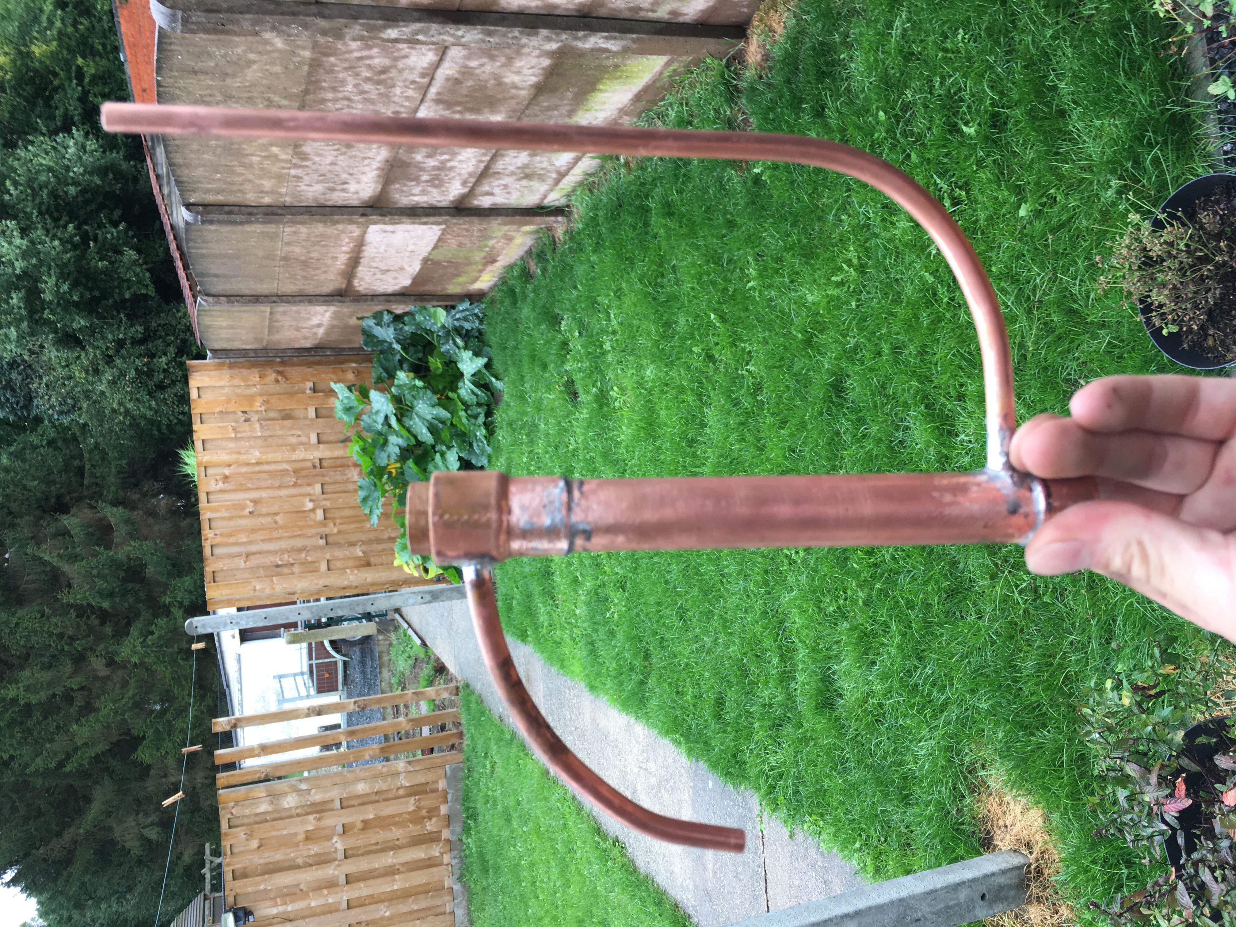

Zelf ook even een poging gedaan..
eerste keer in m'n leven gesoldeerd dus ben best tevreden over het resultaat. Als er mensen zijn die er graag eentje laten maken..
Leuk man, ziet er goed uit, zeker voor zo'n eerste keer!

Goed gedaan Jensvh,
Al doende leert men, door een ander laten maken is o zo gemakkelijk maar als je iets wilt lukt het vaak wel?
Top.
Groet, @ndré?

Mooi gedaan, zeker voor n eerste keer.. en oh ja ik herken je tuin. In je stookfilmpjes zie ik zie hond daar altijd rondsnuffelen ?
