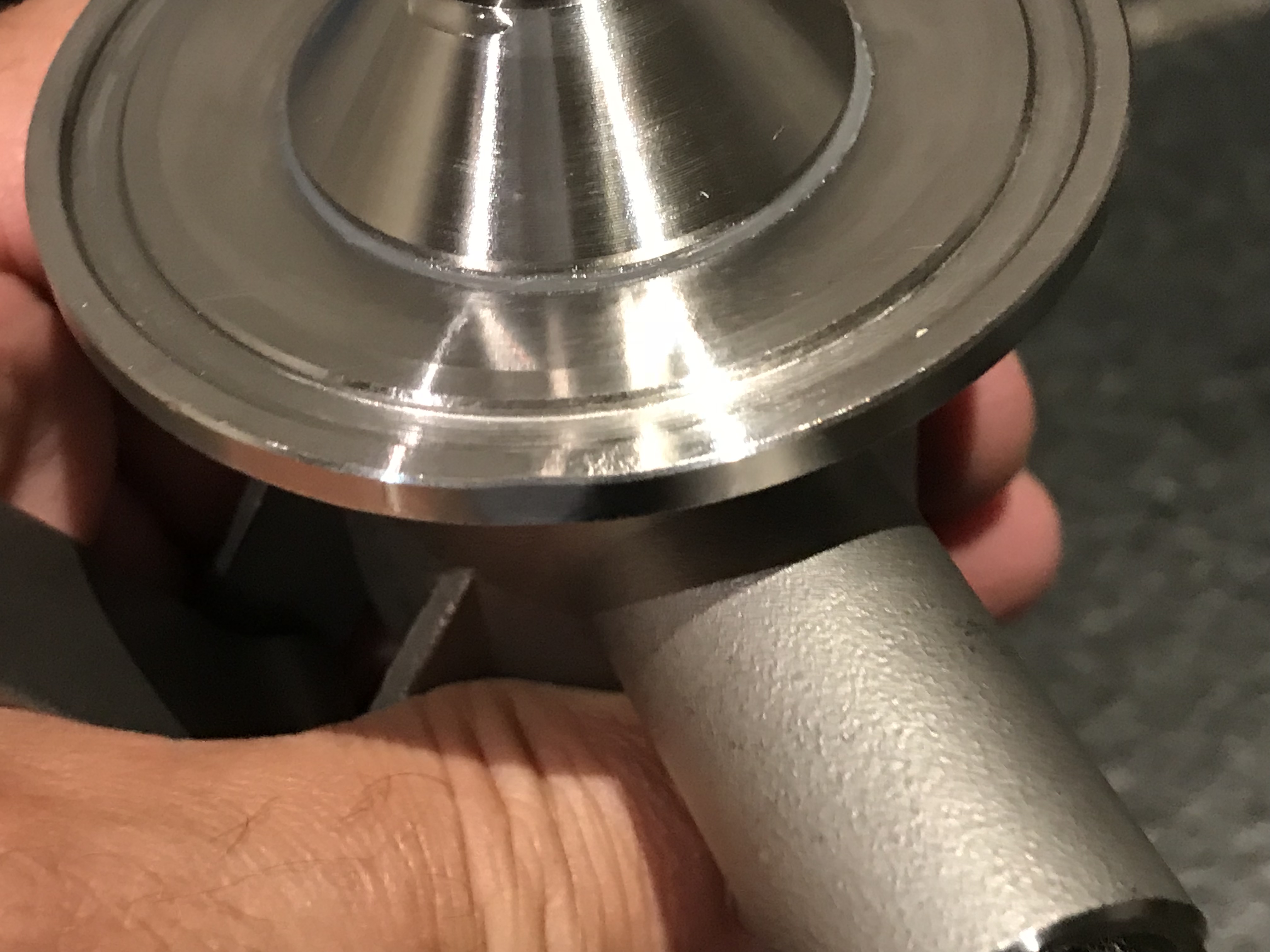

Interessant al die foto’s van de fermenter combinatie van grainfather. Ik was vandaag van plan om deze combinatie te testen met water (eerst de fermenter) maar helaas kreeg ik de dual valve aansluiting met de Tri clamb niet dicht.  Ik heb de siliconen pakkingring gechecked maar er is niets mis mee. Ik heb zelfs wat vaseline op de pakking vlakken gedaan om een beter contact te krijgen. Helaas blijft de aansluiting druppelen bij het scharnier en bij de de aantrek bout. Dit was trouwens ook het geval bij de blindplaat/schijf die geleverd wordt bij de fermenter.
Ik weet niet of dit eerder is voorgekomen binnen dit forum maar misschien weet iemand een oplossing.

Zowel Lummel als ik hebben geen last van lekkages bij de tri clamp van de dual valve. Ik vrees dat je hier te maken hebt met een maandag-ochtend-model. Misschien heeft de fermenter een tikje gehad zodat het allemaal net niet meer recht is en dus ook niet goed meer aansluit. Vaseline hoeft er echt niet op. Kun je misschien een foto plaatsen van de rand van de fermenter waar de dual valve op moet?

Ik heb zojuist de pakking vlakken bekeken en de dualvalve vertoont oneffenheden. Hier een paar foto’s :

En hier is de eigenaar waar Jan het over heeft ?. Ben inderdaad niet zo’n fora held. Maar doe Mn best. In elk geval bedankt voor de reacties. Ik heb een paar foto’s al elders weten te uploaden. Ik heb met name de valve betrapt op wat oneffenheden wat mogelijk de oorzaak kan zijn van het lekken. De siliconen pakkingsring ziet er goed uit en het pakkingvlak van de cone ook.

Jac, waar is de siliconen pakkingring die in de buitenste uitsparing hoort?
Klopt. Ik zie hem ook niet maar JAC heeft het er wel over. Die gebruiksaanwijzingen moeten echt beter want dit is geklooi als je niet technisch bent. Misschien zijn die kiwi’s in de bush bush wat meer redzaam dan ons maar dan nog. Zorg voor een gebruiksaanwijzing die deugt. Je kan alleen nauwelijks boos worden omdat ze zulke mooie dingen maken.
Ik denk dat de siliconen pakking waar Jac het over heeft, de pakking is die er voor zorgt dat de gist-aflaat goed afgesloten wordt.

Normaal gezien ijzer op ijzer, RVS op RVS, ik denk zelfs kunststoffen als het niet geplakt is, zit er altijd iets ( dichting , oring enz..) tussen anders dicht het niet af.
