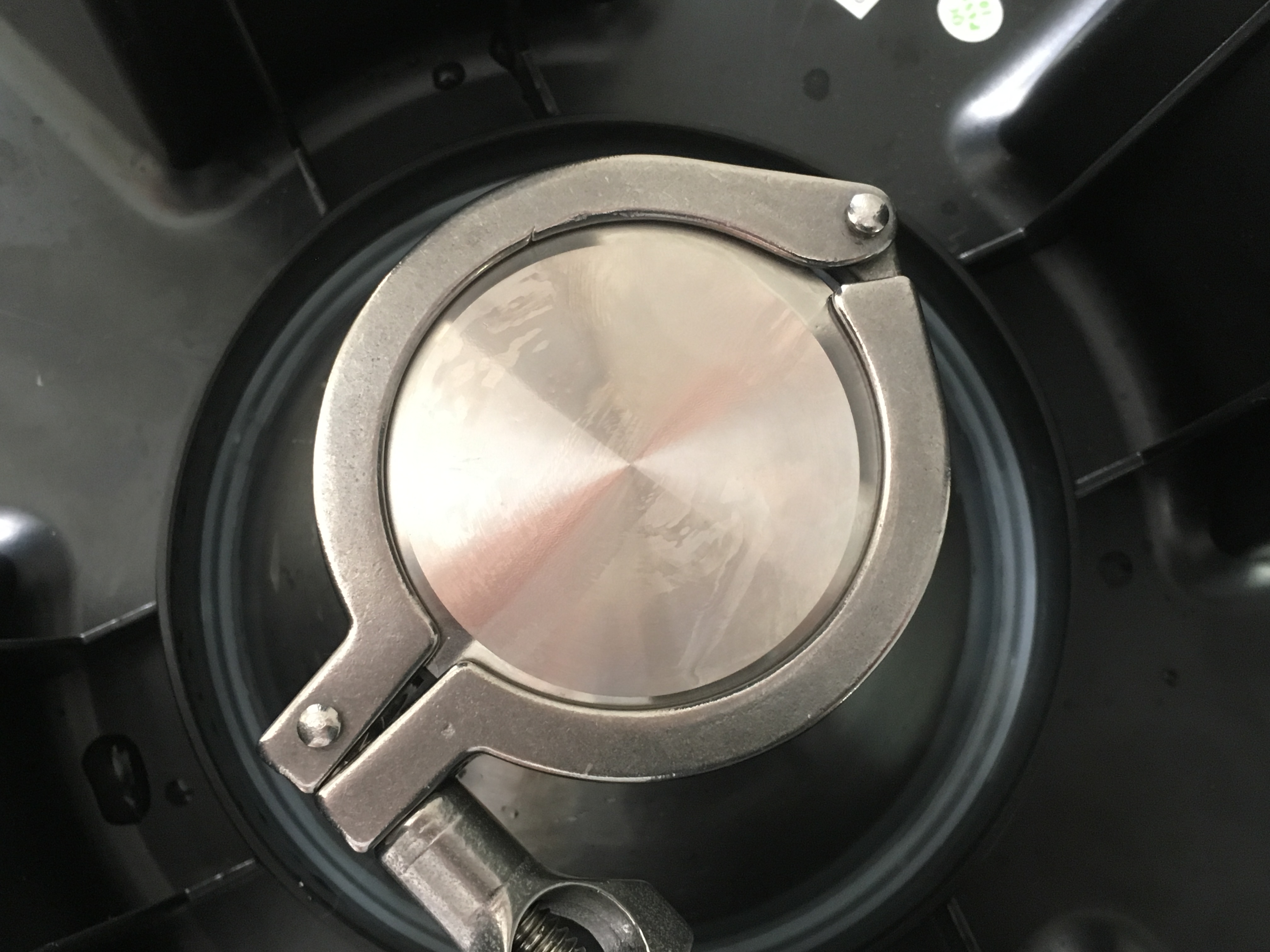

Hallo raadgevers, de siliconen pakkings ring is de afdichting tussen de cone en de valve. En die is in orde. Vanuit beroepsmatigheid als proces man kijk ik er niet tegenop om iets te monteren of te commisionen, wat dus testen met water in dit geval betekent.
Ik heb de cone plate weer gemonteerd, getest met 1 Ltr water en vervolgens hetzelfde gedaan met de dual valve. Resultaten opgenomen: gelijk druppelt het waar de scharnier van de triclamp zit. Helaas kan ik de filmpjes niet uploaden. Maar wel een goede kijk op de montage van de clam. Je kunt ook zien dat de clamp volledig is aan gedraaid. En toch lekken....

Dat ziet er toch wel anders uit dan bij. Ik snap nu dat je vermoedt dat de tri clamp te groot is want het lijkt er op dat je gelijk hebt.
Ter illustratie hier twee foto's (een met en een zonder flits) van hoe het er bij mij uitziet en wat gelijk opvalt is dat er nog redelijk wat ruimte is tussen de twee uiteinden.

In dit geval heeft het vervangen van de kraan dan ook geen nut als hij ook met de blindblaat lekt. Ik zit te kijken naar de werkng van Tri-Clamps en ik zie dat er vaak aan de binnenkant van de triclamp ook een silliconen of rubber rand zit. Als dat bij deze ook zo hoort te zijn maar er niet inzit, dan krijg je dus dat de tri-clamp volledig gesloten kan worden en dat er nog steeds ruimte over is. Want als die ring er tussen zou zitten zou je geen ruimte meer over houden. Ik heb geen vergelijkingsmateriaal staan dus ik kan niet kijken of er in de binnenrand van de tri-clamp nog een rubber rand hoort te zitten.
En nu ik nog wat beter naar je foto kijk lijkt het erop dat de kant waar je de schroef aandraait, scheef staat. Bij mij staan beide zijden recht tegenover elkaar.
Nee die zit er niet Jan.

Ik heb nog even de tri clamp opgemeten. Volgens het instructieboek zou het een 2” (5cm) exemplaar moeten zijn. De clamp helemaal aangesloten is 5 1/2 cm. Het lijkt erop dat dit de oorzaak zou kunnen zijn.

Nou....gisteren heb ik de conical fermenter omgeruild in Deventer. De fermenter en chiller heb ik bij thuiskomst opnieuw getest en proefgedraaid. Alles in orde.
De oorzaak van lekken lag aan de tri clamp. Met nam de binnenzijde van de clamp.
