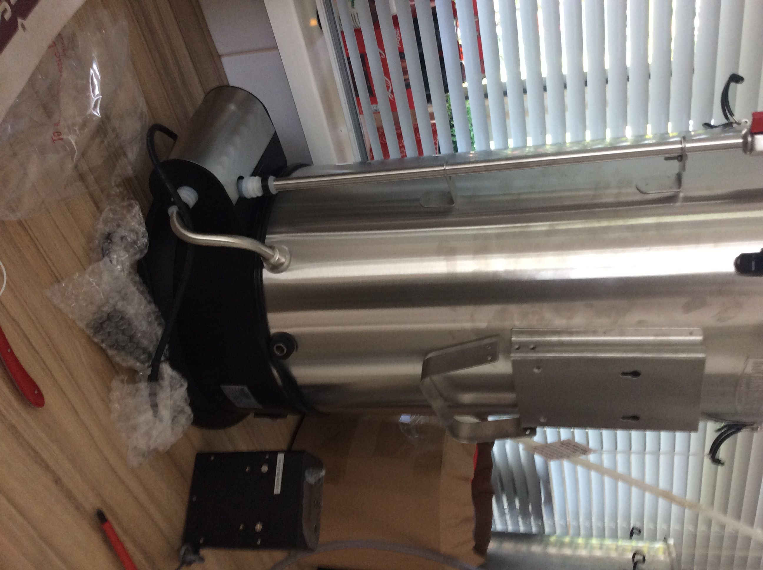

Ik loop nu al vast bij het in elkaar zetten. De controlebox moet vast gezet worden in een beugel maar het past voor geen meter. Ik wil geen kracht gebruiken en heb de beugel los gedraaid maar krijg hem niet netjes erin. Wat doe ik fout. We zijn notabene pas bij stap 2.

Dat beugeltje dat er nu onder bungelt, kun je die niet gewoon vastzeten en de controlbox daar in plaatsen? Ik weet dat ze wat hebben verranderd toen de nieuwe controllbox kwam. Beide controllboxen zouden nu gewoon moeten passen
Je zou verwachten dat de onderste plastic lipjes in de gaatjes zou moeten vallen net boven de ring maar dat past niet. Zal iets stoms dom maar wat.

Dat beugeltje was al in de fabriek vast gezet en daar zou hij dus in moeten passen en dat liep niet lekker. Vandaar dat ik deze los heb gedraaid. Maar waar die dienen die onderste gaatjes op het apparaat dan voor? De onderste plastic lipjes passen er in ieder geval niet in.
Misschien dienen die nog voor de oude controlbox en mag je die nu negeren. Gewoon in de bracket plaatsen denk.

Hij zal het vast straks lezen maar het past echt nie kijk maar naar de foto. Of ik doe wat stoms
Die glimmende schroeven achterop je controlbox zitten bij jou in de bovenste gaatjes. in het filmpje zitten ze in de gaatjes daaronder. Kun je daar wat mee? Past hij dan wel in de bracket?
Hij hangt, wat een klootzakken om vanuit de fabriek die schroeven verkeerd te plaatsen. Dankzij John's filmpje. Totaal onnodig een schroef laten vallen kan ik weer op de knieën gaan zoeken. Eerst een biertje  bedankt John.
