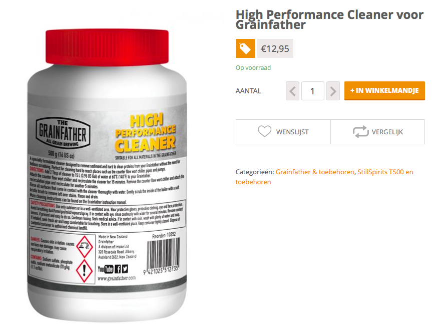

Mag ik even vragen hoe je de Grainfather schoongemaakt hebt voor eerste gebruik?Β
(met het oog op distilleren, bedoel ik dan. Ik weet dat er voor bierbrouwen speciale schoonmaakproducten zijn).
Ik heb de ketel eerst met water alleen gereinigd, dan met water + wat dreft en vervolgens met water en azijn. De dome en de brug enkel met water en daarna met water met wat azijn in.
Ik heb nu al tweemaal gewoon kraantjes water gedistilleerd, maar blijf een metaalachtige/chemische geur in het destillaat hebben.
Berichten: 8
(@denjo)
Wat doe je dan precies? De ketel uitspoelen met die product, of zet je hem effectief aan het destilleren met dit product er in? (al heb ik wat mijn vragen bij de effectiviteit van dit laatste).
Berichten: 522
(@capo70)
Bekijk dit filmpje maar even ;-
Precies zoals in het filmpje wat Govda heeft gepost.Β
