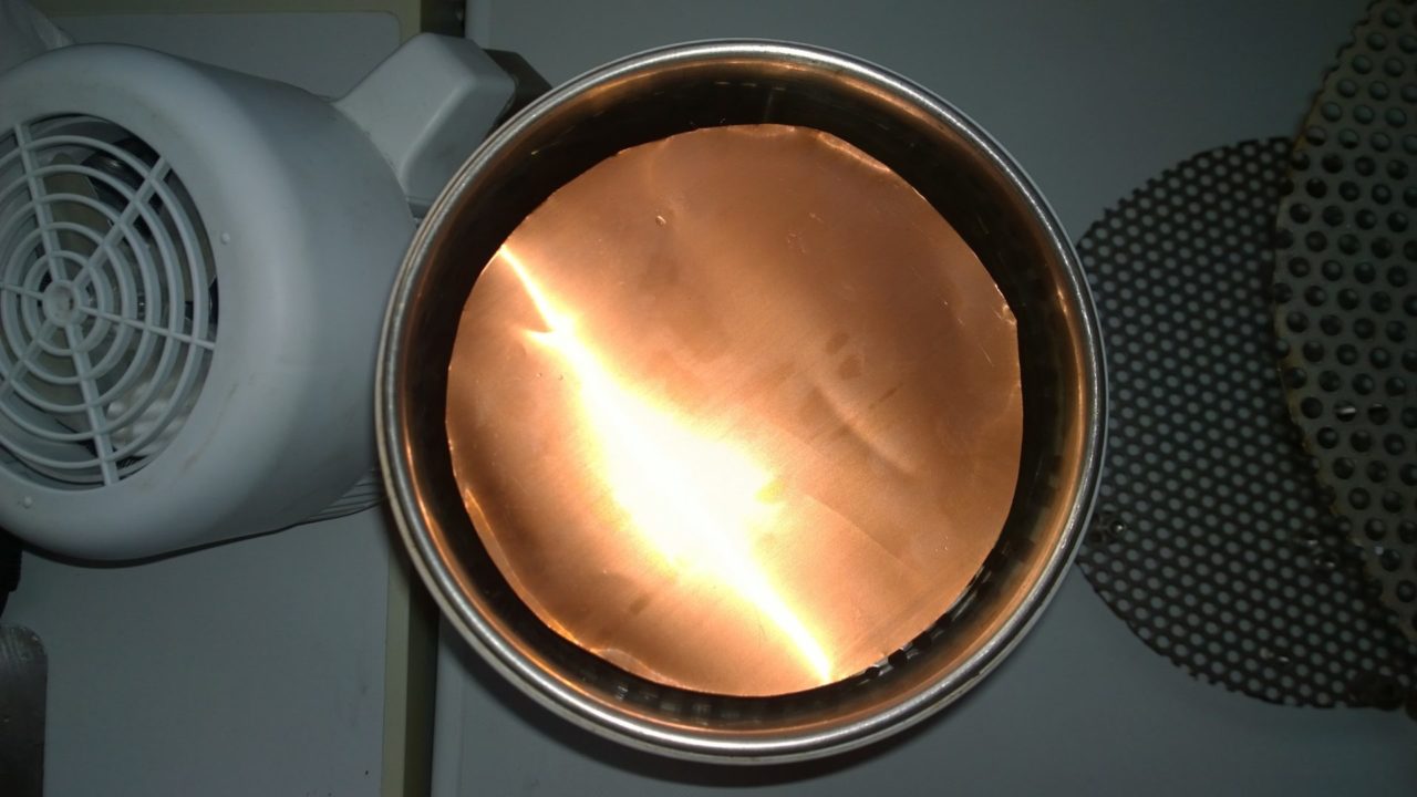

Ik ben wel met koper even bezig geweest maar ik moest iets dikker materiaal eigenlijk hebben dus eerst niet verder mee gegaan . ( t is ook wat spelen tussen door )
Om koper te laten werken moet je ook langer of veelvuldiger hebben gedistilleerd met het apparaat met de koper aanwezig .
De inhoud van zo een "speelgoed" keteltje is vrij klein . Je zal dus met koper daar rekening mee moeten houden dat je het materiaal slechts even kunt spoelen . zou je het actief reinigen begint het weer opnieuw . Tijd van 1 enkele overhaal van dit keteltje zal niet voldoende zijn om het koper proces te activeren

En aantal gaatjes maken zoals bij een bubble plate? Kan de gecondenseerde vloeistof naar onderen lopen. Zou de retentietijd ietwat kunnen vergroten?
Berichten: 10660
De niet geperforeerde plaat werkt inderdaad voor condenseren en een werveling te krijgen waardoor er vertraging is in de damp waardoor deze onzuiverheden nog achterlaat alvorens de koeler in gaat .
Ik had met ronde plaat met groter oppervlakte geprobeerd waardoor alleen rondom een opening was maar daardoor begon het nogal veel kook geruis te geven . Dus dan wordt het te heet waardoor toch weer meer " zooi " meekomt.

Omdat deze een fixed boilup rate lijkt te hebben, ventilator tegen de zijkant aan laten blazen? De hoofdkoeling komt van boven maar er is nog wat oppervlakte aan de zijkant om mee te werken.
Berichten: 10660
Wat is de maximale vulhoogte van de T500 en wat is de inwendige hoogte van de ketel .
Ik was tot nu toe uitgegaan van diameter en totale inhoud van 25 liter en daaruit een hoogte genomen maar exacte dimensies is wel makkelijk.

Murmello Koper plaat , Rond as , geperforeerde plaat is nogal een stuk prijziger dan r.v.s .
Het is maar een experimentje .
En daarnaast met zulke kleine inhoud zal koper niet direct merkbaar verschil leveren .
Je zal dan langer en meerdere keren moeten stoken met het koper wil het koper gaan meewerken .
